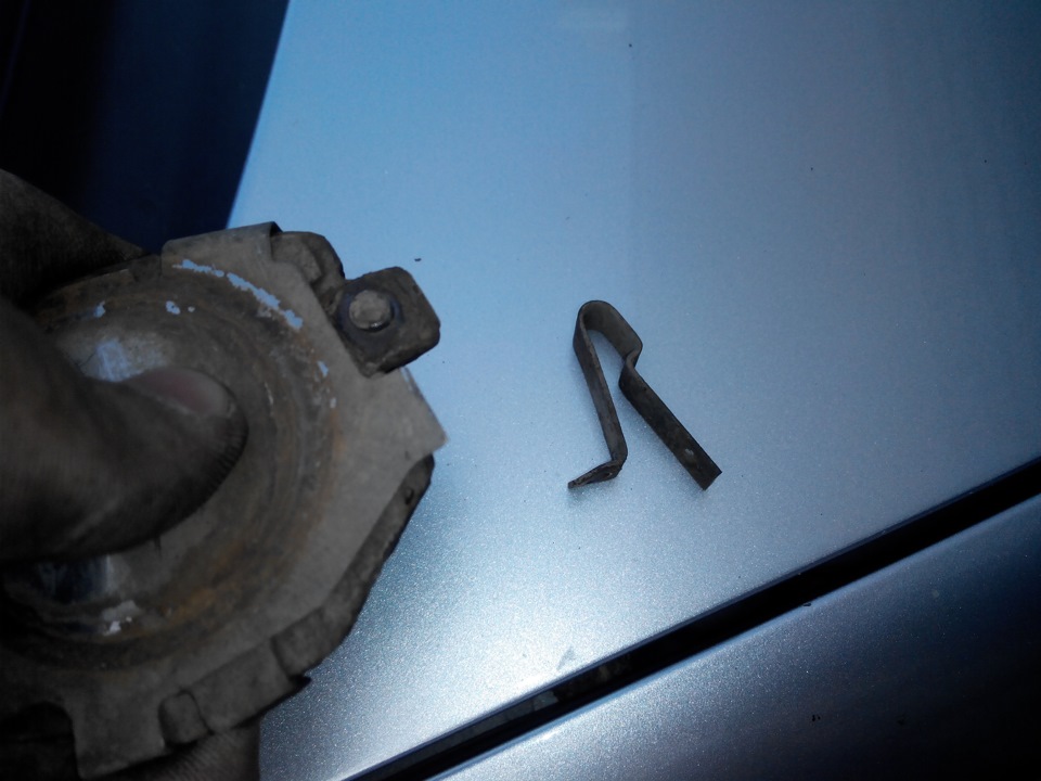

Приветствую вас! :)

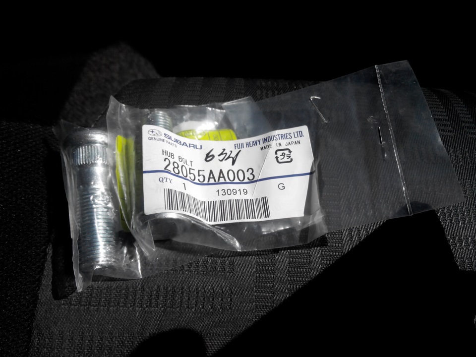

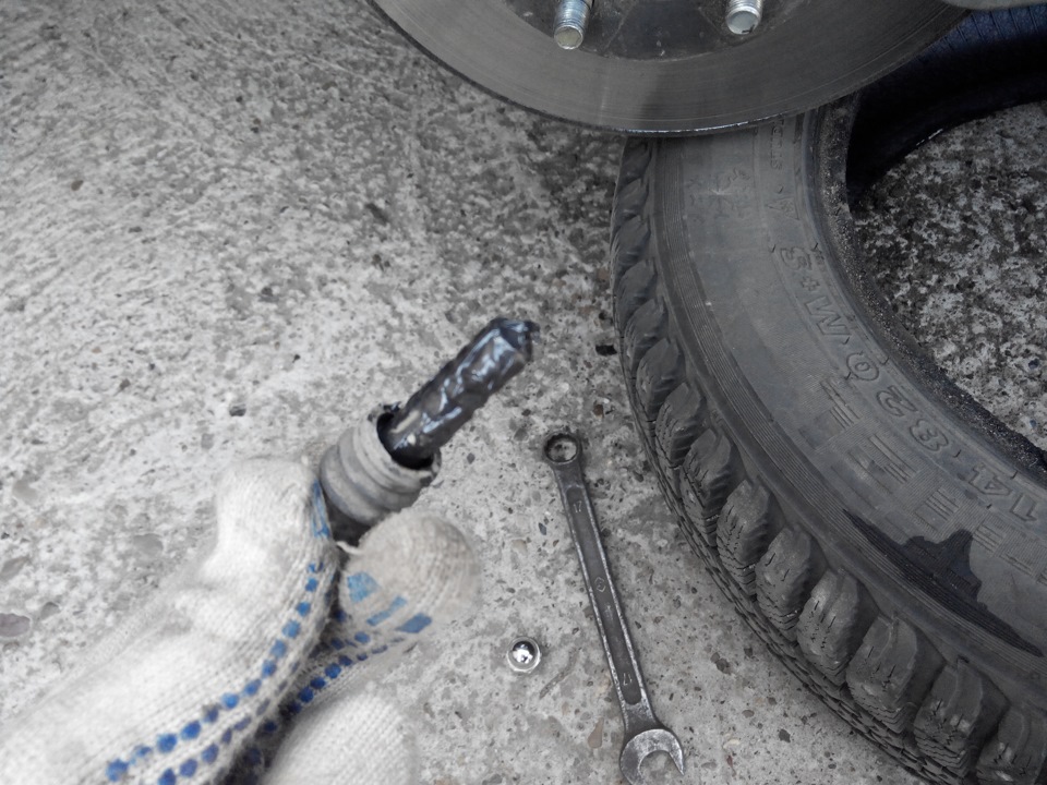

По известным уже причинам, обломило шпильки…
Заказал — 28055AA003
Замена достаточно проста:

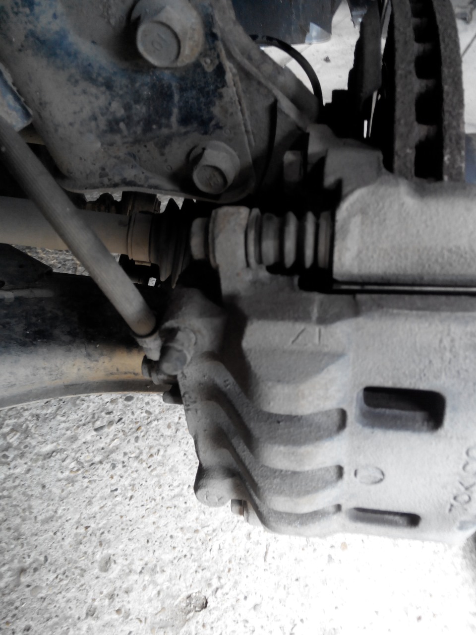

1. Домкратим машину, снимаем колесо.
2. Откручиваем суппорт, чтобы можно было снять тормозной диск.
3. Снимаем тормозной диск, видим следующую картину…
4. Выбиваем обломившуюся шпильку, предварительно побрызгал WD-хой.
5. Вставляем новые шпильки, затягиваем их теми же колёсными гайками с проставкой какой-нибудь… В качестве проставки я использовал гайку большего диаметра.

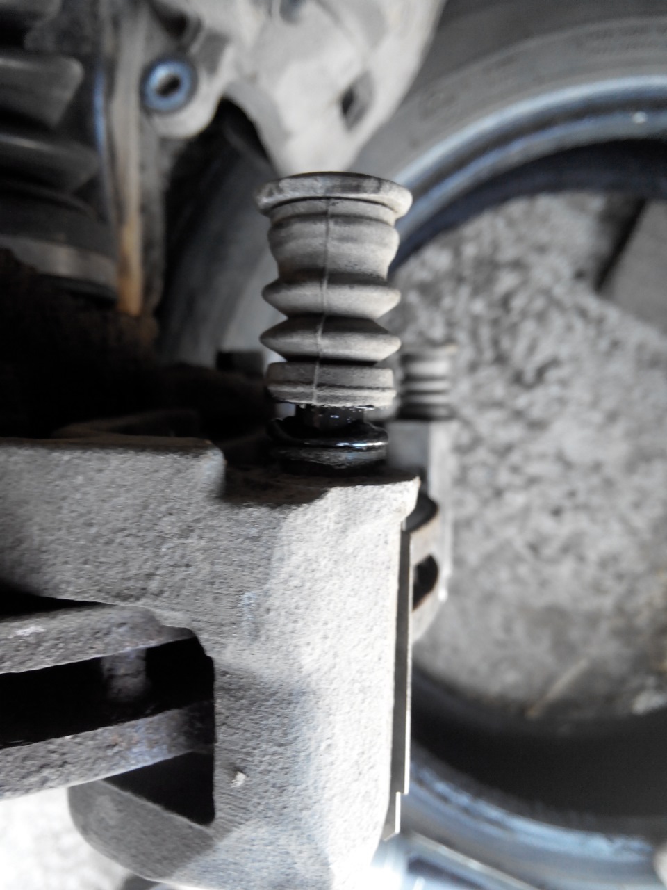

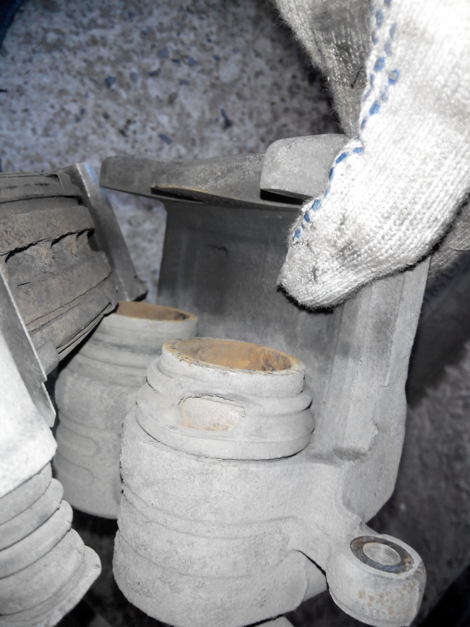

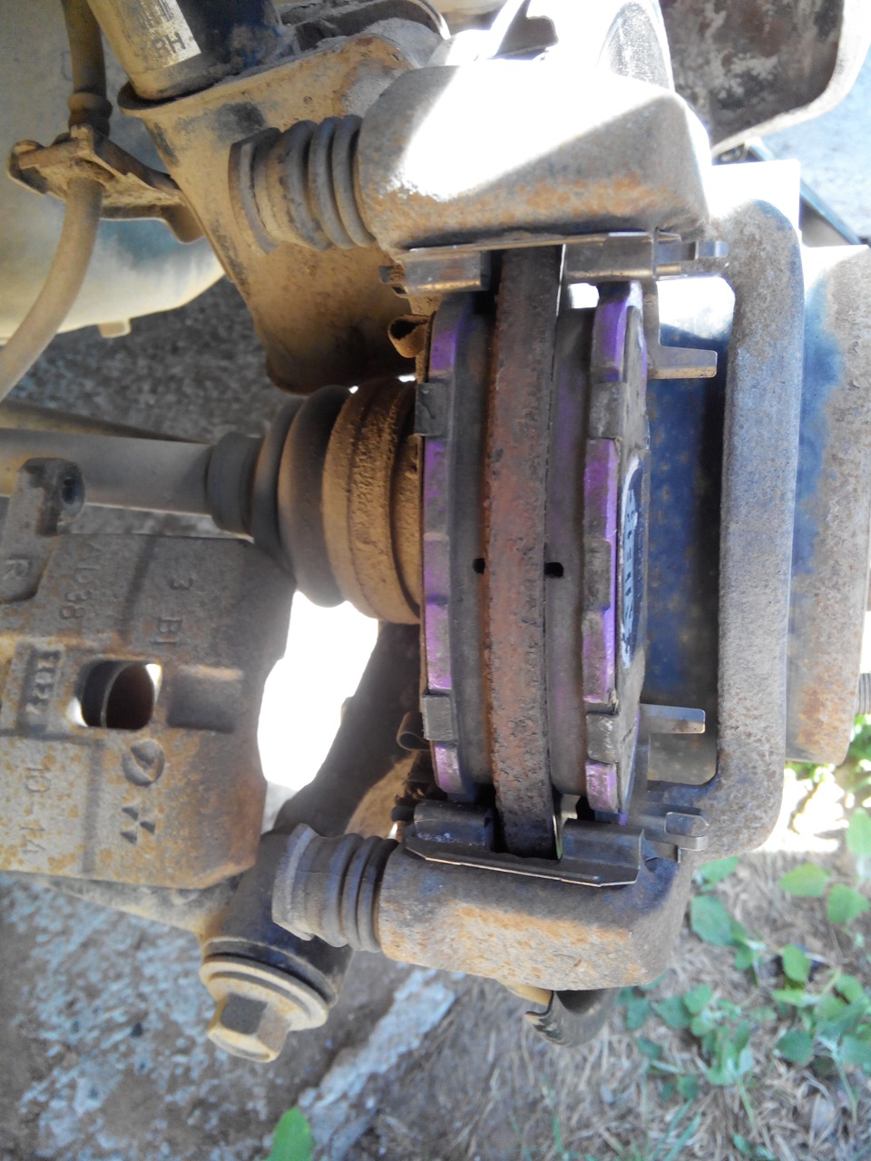

Ну и раз пошла такая пьянка, решил смазать направляющие суппортов.
Таким образом все направляющие.

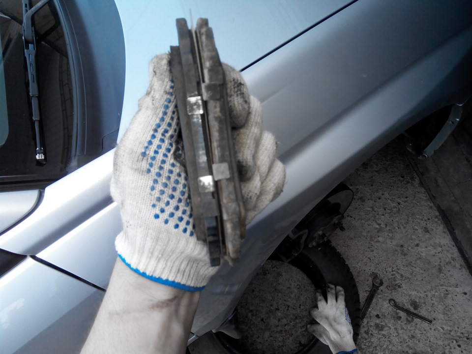

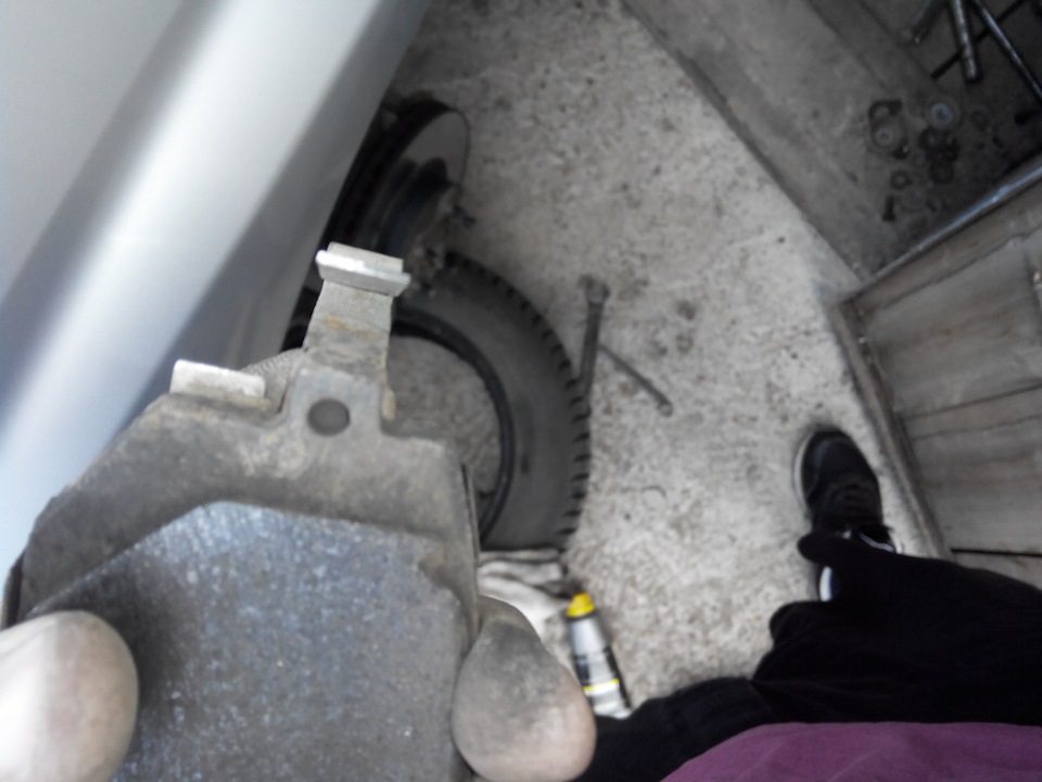

Также заскрипели колодки, новые были в пути.
От скрипа избавился…
О колодках плохого сказать нечего, не скрипят, тормозят достаточно хорошо.

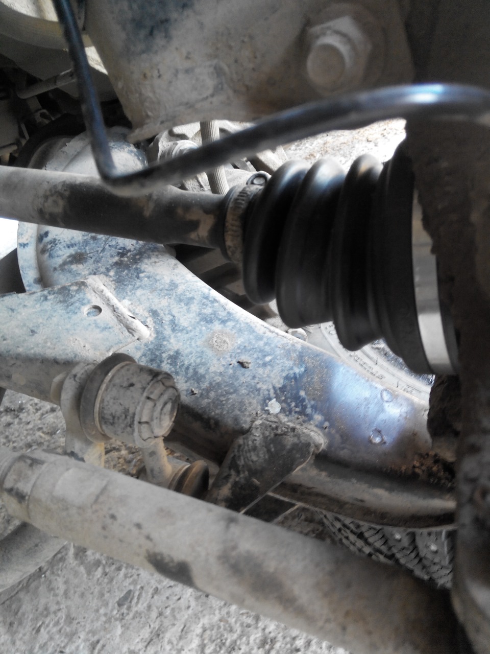

Ну и проверил недавно меняный ШРУС.
На этом и закончил.
Всех благ вам, и хранит вас разум! ;)

Графитка в направляющую не подходит — она коксуется от температуры и напрявляяющая перестает ходить
Это из личного опыта? На днях проверю…
из личного опыта отца, ну и в инете об этом много.
а мне ей как то ступицу намазали на шиномонтаже, вместо медной, чтобы диск не прикипал, в итоге через пол года, снимая диск, она как грязь там твердая была и отвалилась сама)
Понял, спасибо;)
я использовал розовую тойотовскую, направляющие как новые, никаких закисаний, ну и плюсом она к резине нейтральна, она как оранжевая смазка из оригинального ремкомплекта
Понял, спасибо;)
+1) 08887-01206

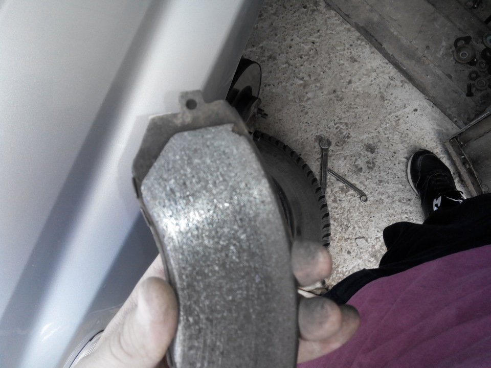

На счет неравномерного износа — колодка, на которую давят поршни, всегда больше стирается на суппортах такого конструктива. Едва ли это из за порваной резинки.
Не буду отрицать, возможно…
Но при замене колодок этот поршень ооочень тяжело, даже тисами, внутрь вошел… На другой стороне тоже внутренняя больше изношена, но разница не так велика…
Поэтому склонен утверждать, что такая большая разница — из-за заевшего поршня.
тогда действительно возможно, пыльник порвался — попала грязь, вода — начало ржаветь — отсюда поршень может туго ходить
в моём случае всё именно так… Говорю, лишь тисами смог вжать, и с не хилой такой силой…
