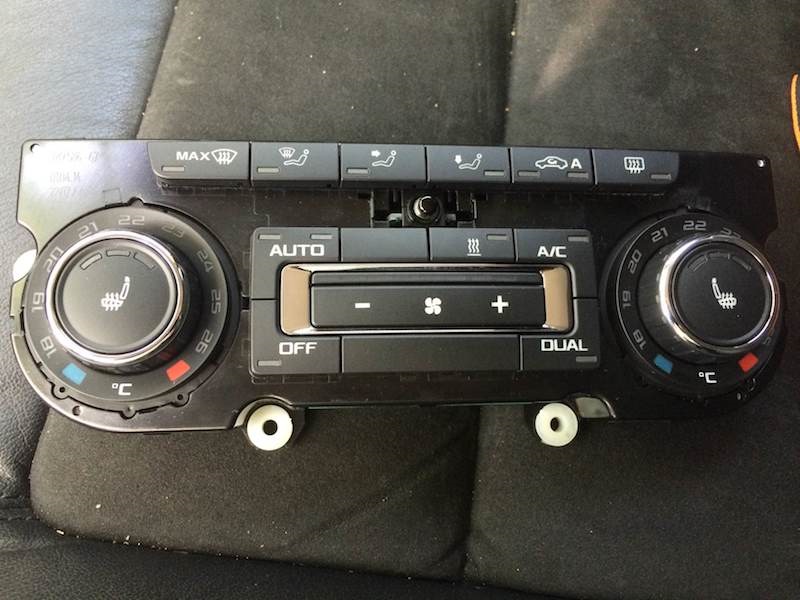

Появилось время сделать еще одну запись в БЖ.
Как стало ясно из заголовка это новая панель климата, что приближает нас к самому главному апдейту — установке штатной webasto.
Также для корректной работы был доустановлен датчик качества воздуха на входе в салон в соответствии со всеми инструкциями и подключен по схеме.
Итог: автоматическая рециркуляция это тема) в пробках, на трассе и в городе более нет неприятного запаха выхлопа в салоне

Привет
а старую панель управления климатом куда дел?
а то мне нужна такая как раз :)
Привет!) лежит аккуратно упакованная)
сколько денег за неё хочешь? :)
а то я в скором будущем буду устанавливать салон с обогревом, а у тебя получается на старой панели кнопки обогрева есть?
Да обогрев передних сидений есть. По цене пока не скажу- не готов пока ответить) подумаю скажу
ок, думай.
