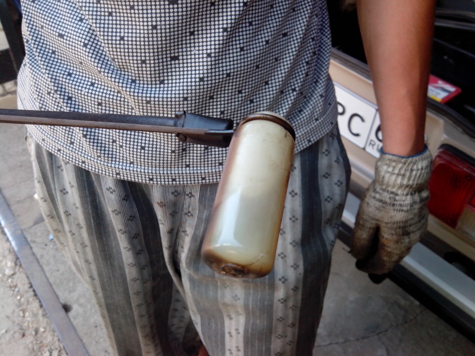

На очереди датчик уровня топлива. Перемыкая провода на датчике нашел, что сам указатель на панели приборов исправен (стрелка пляшет, лампочка загорается). Значит проблема в баке. Извлекаю заборник с датчиком и вижу следующую картину
В поплавке плещется бензин. Fail. Нет, я конечно не уроженец Израиля, но тратить 300 руб. на датчик из-за утонувшего поплавка как-то коробит. Ладно, хватаем зажигалку и нейлоновую стяжку и заплавляем дырку в поплавке. Проверка в ведерке с водой — гуд. Наконец узнал сколько топлива плещется в баке — 2\3 бака! Гуляем! Проблема решена.
