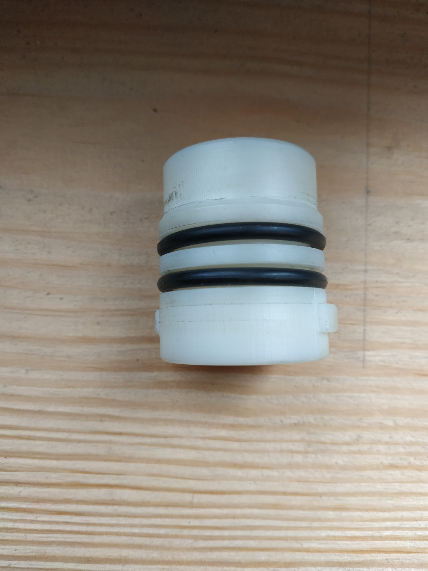

Так как меня напугали в организации «ХХХ», что вал будет съеден, в том месте где он тёрся о втулку, я решил проверить его. Поехал в сервис, где занимаются шлифовкой и расточкой автоблоков двигателей и т.д., попросил, что бы они мне проверили вал. После проверки вал оказался в своих заводских размерах, и приёмщик добавил, что на этот вал нанесено сверхпрочное покрытие и что бы его стереть, надо вместо втулки использовать наждачку. Вообщем даже если бы он и был с выработкой, то отшлифовать его в размер стоило бы 700-900р.
Воодушевлённый этим, я повёз на работу корпус рейки и сам вал, для того что бы токарь понимал, что ему и под что точить, так как с оригинальной втулки точные размеры было невозможно снять.
Благо я работаю в отделе продаж на заводе по производству литых автомобильных дисков из алюминиевого сплава ООО«Мегалюм» (можно считать рекламкой ) и оборудования да и специалистов хватает, я попросил токаря выточить мне эту пресловутую втулку.

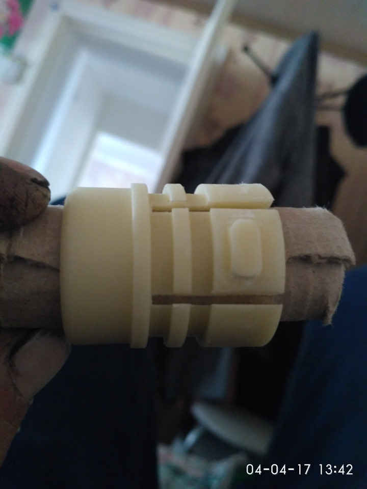

Токарь начал творить из Капролона, как папа Карло из полена.
С каждым получасом предо мной всё чётче появлялся образ втулки. Посоветовавшись с токарем, мы сделали её практически в два раза длиннее чем оригинал.
Вся работа токаря продлилась, где то 3,5 часа. После чего мы сняли все размеры и задокументировали. Теперь он говорит с готовыми размерами это займёт не более получаса.
Далее следовала моя работа, ведь надо было пропилить канавки. Для этого я заранее попросил, что бы токарь сделал мне своеобразный держатель втулки, то есть нужно деревяшку подогнать под внутренний диаметр новой втулки, а далее для удобства зажимать в тисках и более качественно и ровно пропиливать ножовкой по металлу.
Кстати усики, из-за которых втулка держится в корпусе рейки, необходимо вытачивать до пропилов, так как после пропилов втулка становится более «хлипкой» и подвижной.
В итоге вот что получилось (не судите строго за чертежи)
В завершение всего по больше литола, и в рейку и на втулку.
Вставляем втулку в корпус рейки, вал заходил очень туго, вставлял я его не со стороны втулки, а с противоположной. Пришлось даже немного подбивать, но как оказалось в итоге, заходит вал очень плотно только первые 20-25мм а дальше всё ОК.
В дальнейшем опять же залепил всё литолом и тяги под пыльниками в том числе, так как самое страшное для вала рейки это вода.
Я думаю эти данные подойдут каждому у кого рейка этого образца, так как износа не в корпусе рейки ни на самом вале не обнаружено.
Прежде чем выложить фотоотчёт проездил больше месяца и поехал опять на подъёмник — биение "0", итог работы думаю скинуть французам, чтоб знали как русский токарь делает свою работу и какое качество достойное уважения из этого выходит.
ИТОГ:
Личный опыт бесценен!
Я на данный момент продаю втулку по 1000р/шт, доставка почтой выходит ориентировочно 150р
P.S. Пользуйтесь и экономьте свои деньги, так как их можно пустить как минимум на вред своему здоровью. Всем удачи!

При установки столкнулся с проблемой запихать по диаметру 31. от начала до этого диаметра 30мм. Может нужно делать меньше диаметр? Канавки расширил полотном по кафелю диаметр отлично подошел как в оригинале. Узкие канавки плохо пропускаю воздух и при быстром кручении руля может слететь пыльник ибо он надувается не слабо. Установил не снимая рейку, вывесил 2 колеса и отключил руль для удобства.
я произвожу согласно этого чертежа, втулок продано достаточно большое количество, проблем не было.

Спасибо, установил, все замечательно, 4 дня отездил -тишина. BMW — 32111116910 сразу застучала

Получил втулку от GrapinenkovAA спасибо ему большое. Установил на рейку, все подошло очень хорошо.Втулка встала в валу очень плотно и крепко, признаки люфта исчезли, руль стал более чувтвительным, стуки пропали.

Я лично по данному чертежу изготовил втулку, причем длинную -75 мм, пропилы сделал обычной ножовкой по металлу, по два с каждой стороны, вставлял прямо на машине, поднял переднею часть на домкраты, снял колесо, рулевой наконечник от ступицы отсоединил и открутил прямо вместе с рулевой тягой (не стал разъединять, после сборке не пришлось делать развал-схождение).втулка встала прекрасно, ничего не мешает рейки двигаться, стук пропал. Еще бы посоветовал при данной операции снять шлейф с подушки руля, порвать вполне реально. Автору за чертеж спасибо.

На м3 подойдет втулка?
одна втулка со стороны пассажира
Не пойму, так слевой и справой стороны имеються 2 втулки?,
Ещё есть втулки

На сценик 2 подойдёт?
для него и сделана
Втулка идеально подошла Меган 2 ф2.ни стучит ни закусывает, руль возвращается сам.

Для того, что бы воздух свободно циркулировал
Для чего канавки?

1) а на сценик 3 она подходит?
2) втулка только справа меняется или слева тоже и такая же?
Уже брали, значит подходит. Втулка всего одна в рейке, справа по ходу движения. остальные вопросы прошу в личку писать

Вытачивал два раза по размерам на чертеже, устанавливал не снимая рулевую рейку, одну втулку сломал, вторую и подбивал деревянной наставкой также не села на место. В итоге снял размеры с оригинала, и вытачил новую, при установке надел дополнительно резинки, стала идеально и нечего не стучит езда как на новой машине. Для установки втулки не снимая рулевую рейку нужно отсоединить оба рулевых наконечника т.к легче вращается руль и червяк рейки входит глубже внутрь рейки.
был такой уже случай, что по чертежу не вышло. В моём городе есть сервис, там ребята используют мои втулки, так вот меняют лишь откручивая правую(по ходу движения) рулевую тягу. Я менял у себя так же. Впрочем кому как удобнее. Спасибо за то что поделились своим опытом изготовления и замены.
