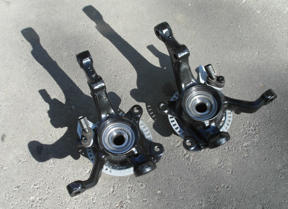

Давно приехали с покраски мои кулаки под косую шаровую.
И подшипники ступичные давно запрессованы в них.

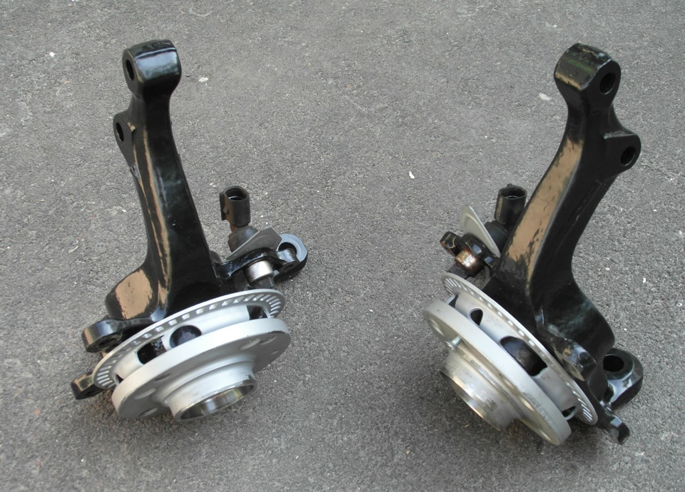

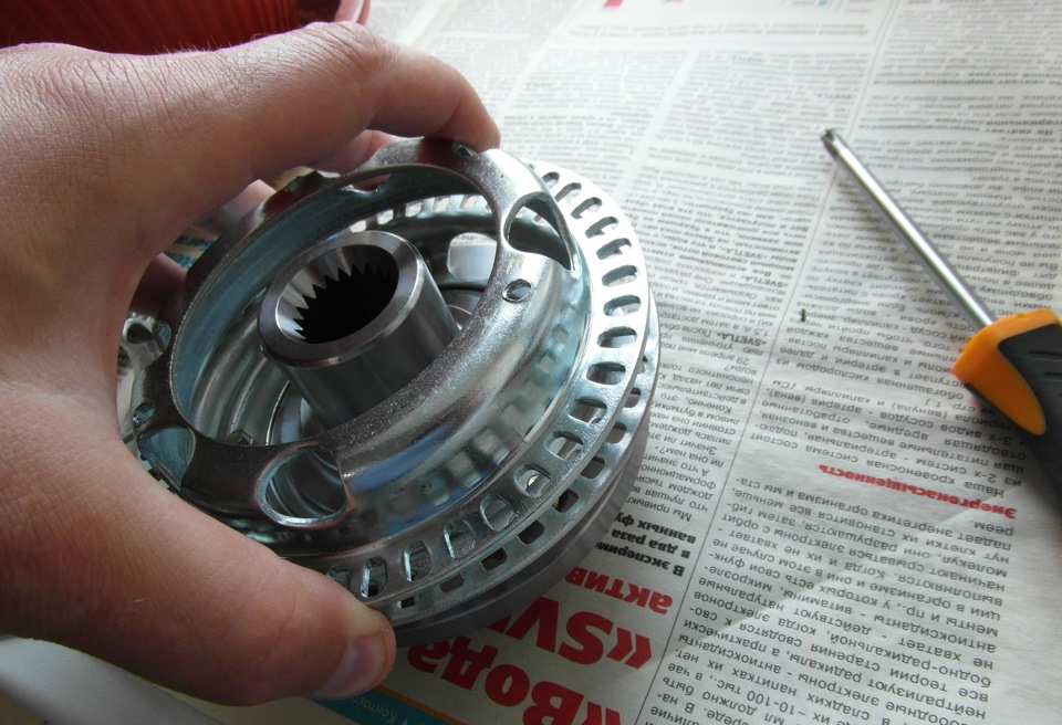

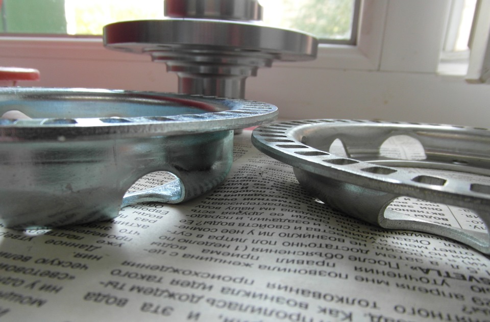

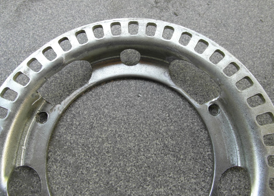

А вся установка их тормозилась необходимостью установки роторов АБС от ступицы 5 на 100.
Потому как роторы от ступицы 4 на 100 имеют гораздо больший вылет и тупо не дадут посадить ступицу в подшипнике кулака.
Слева четырёхболтовый ротор.
Справа пятиболтовый.
Так и лежали кулаки с рычагами у меня в кладовке.
Но вот после отпуска решил заняться ими.

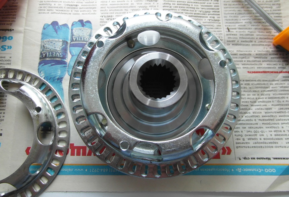

На эти кулаки под косую шаровую я буду ставить свою ступицу со сверловкой 4 на 100.
Сами ступица идентичны.
Отличаются только количеством отверстий под колёсные болты.
Поэтому в роторах от пятиболтовой ступицы надо проделать дополнительные отверстия под эту сверловку 4 на 100.
Это что бы можно было вкручивать длинные болты и что бы они выходили насквозь ступицы не упираясь в ротор.
Ну либо сразу вкрутить шпильки и не париться.

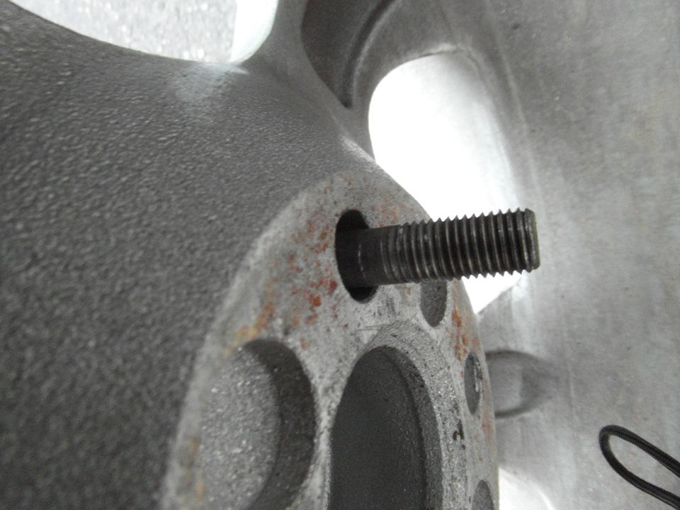

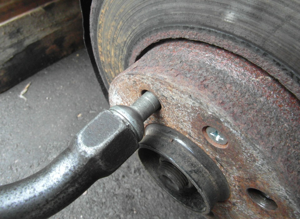

Помните мой попандос?
Произошёл он именно потому, что крепёжная толщина у посадочной площадки BROCK В2 на пару-тройку миллиметров толще.
И колёсный болт вкручивался всего на три-четыре оборота, не выходя с обратной стороны.
Путём промеров пришёл к выводу, что нужно БРОКи крепить длинными болтами.

Поэтому ещё раз сравнил роторы.
Диаметр одинаков.
Отличие только в вылете.

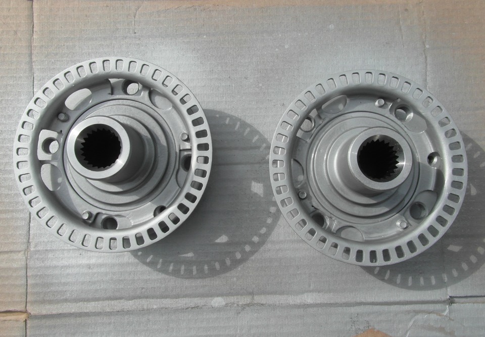

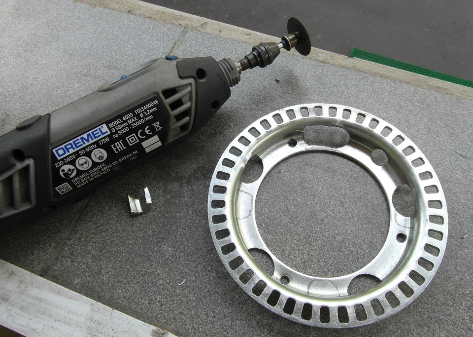

Поэтому размечаю где нужно проделать отверстие под болты.
И приступаю к их прорезанию.

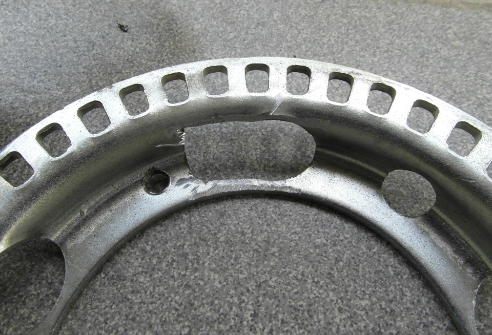

Вот первый вырез готов.
Было отверстие под болт круглое…
А стало овальное.
Ещё 5 минут работы и их уже два.

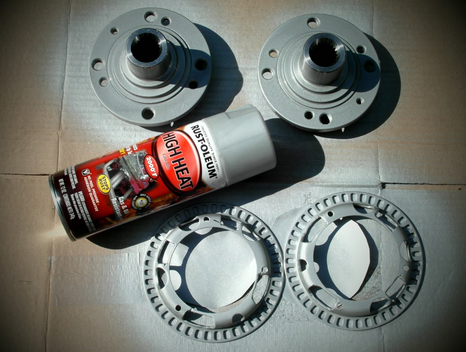

Так проделываю все 4 отверстия под необходимую мне сверловку в обоих роторах.

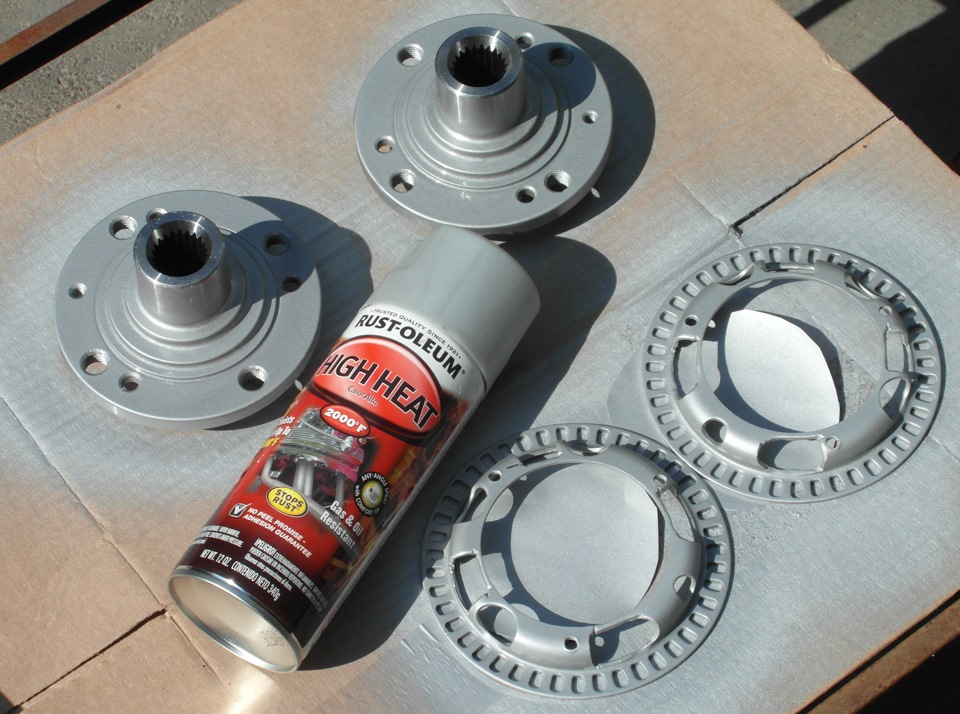

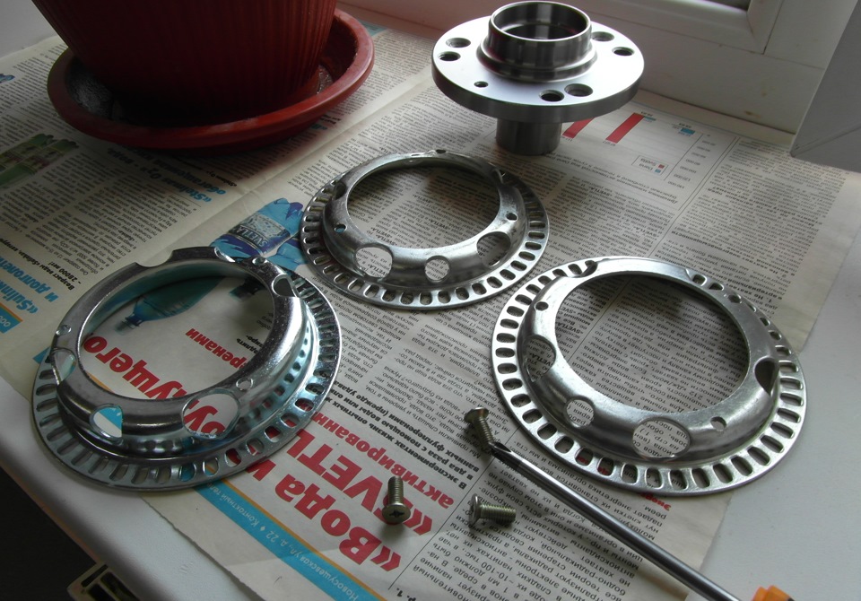

Затем покрываю их и ступицы слоем высокотемпературной красочки.
Она на какое-то время должна предупредить коррозию.

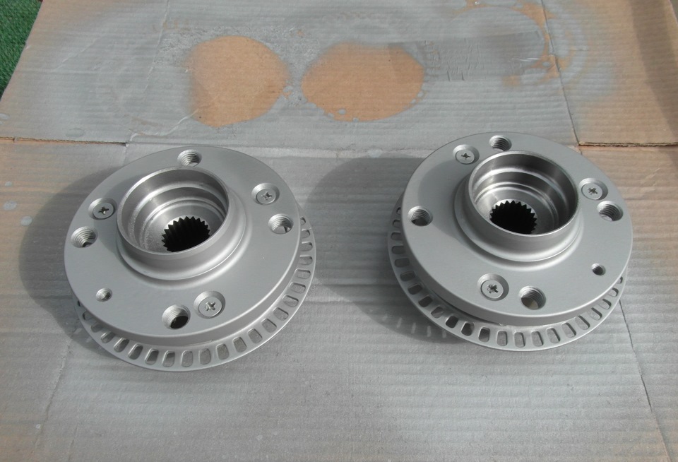

Ну и после окраски прикручиваю роторы стоявшие на пятиболтовой ступице к своей четырёхболтовой.
Раньше роторы крепились на винты типа саморезов.
Теперь для их крепления применяют болты с потайной головкой.
У них обычная резьба.
Что бы роторы в процессе езды не открутились(что часто имеет место быть) резьбу смазал фиксатором.
Поверх ещё взбрызнул красочкой.

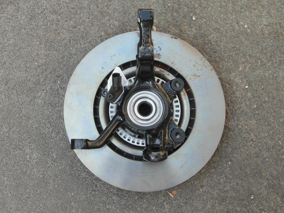

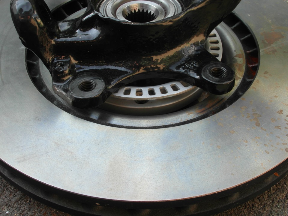

Пора уже сделать реальную проверку размещения новых суппортов.
А не прикладывание.
Снял с кулаков грязезащитные щитки.
Естественно запрессовал новые ступицы с подогнанными под них роторами АБС.
Зазор у датчика АБС и ротора — то что надо !
Теперь реальная примерка на ступице тормозного диска.
Максимально в штатной комплектации на ступицу 5 на 100 ставился диск диаметром 288мм.
У меня же диск 305 мм.
Всего то каких то 17 мм разницы.
Но именно они уже заставили меня задуматься.
Реально пугает установка таких гигантов.
Ну и к тому же реальная примерка принесла ещё один нюанс.
Он собственно на фото.
Но о решении этой проблемки расскажу позже.
