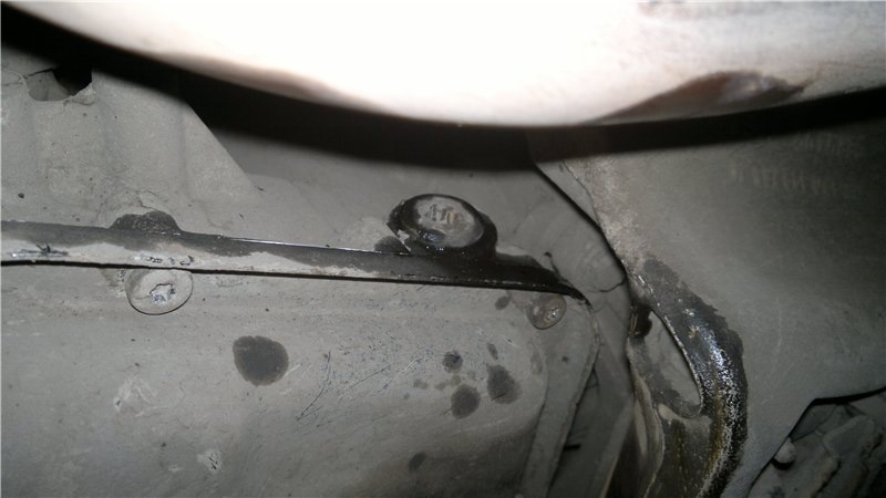

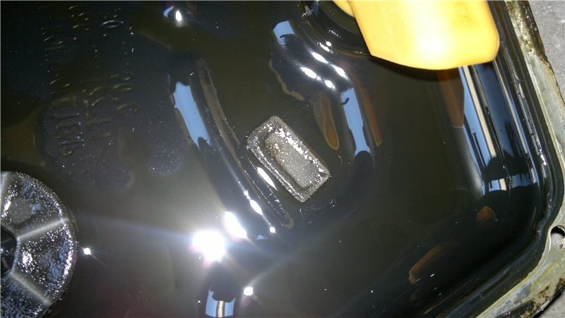

Заменил я сегодня масло в коробасе, работать стала намного мягче, посмотрим что будет дальше. Через 1000км. заменю ещё разок.

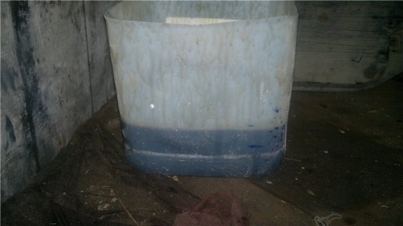

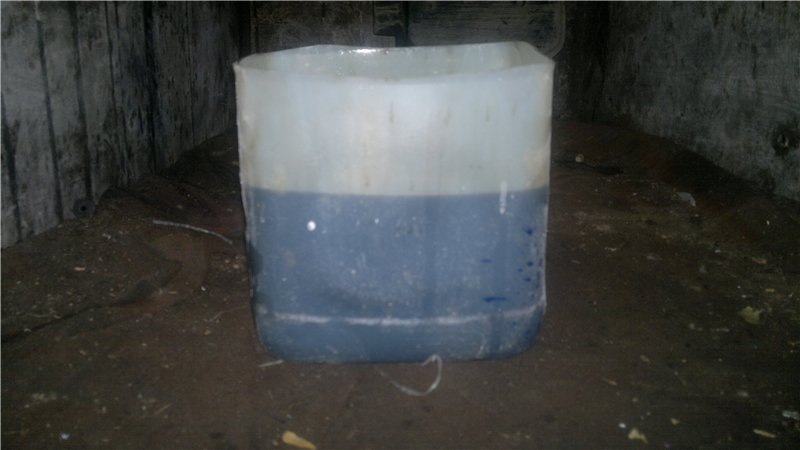

Через сливную пробку слилось примерно литра 2, отвернул ещё одну пробочку (в передней части поддона), слилось ещё литра 1.5, остатки слились после снятия поддона. Пыли и стружки на магнитах было относительно не много, частиц желтого метала (втулок) не нашёл, масло конечно было чернущее.
Вот немного фоток, может кому то будет интересно и полезно.

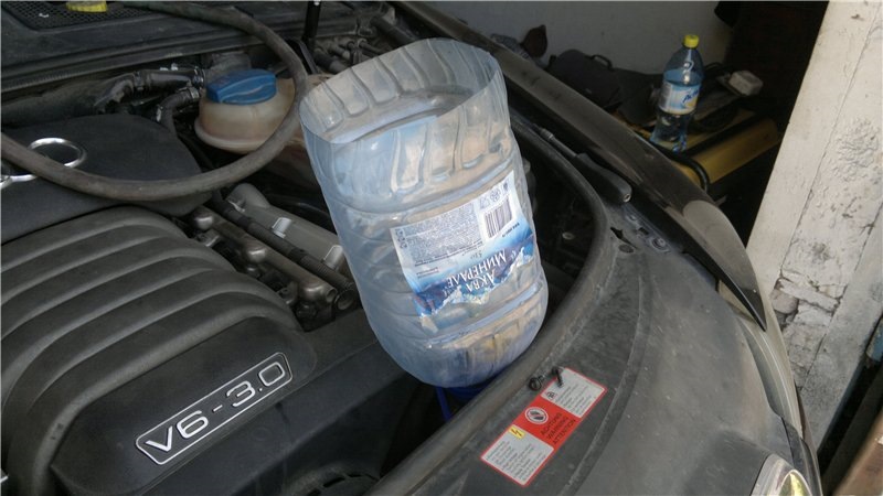

масло залил вот таким способом: отсоединил от радиатора трубки охлаждения масла кпп, к нижней трубке подсоединил кислородный шланг и 5-и литровый бочёк и приступил к заливе масла (мне так удобнее)
залил 4.5 литра, собрал всё на место и пошёл заводить двигун, подсоединил вагком, прогнал масло в коробке, по достижении температуры масла 38 градусов, полез проверять уровень, как оказалось масла было маловато. Отвернул боковую пробку, долил через неё 300гр., отвернул проверочную (сливную пробку) и слилось примерно 150гр.
Вообщем слилось с коробки 4 литра, залил почти 5 (точнее 4.7), выходит что масла в коробке не хватало.
Ну как то так

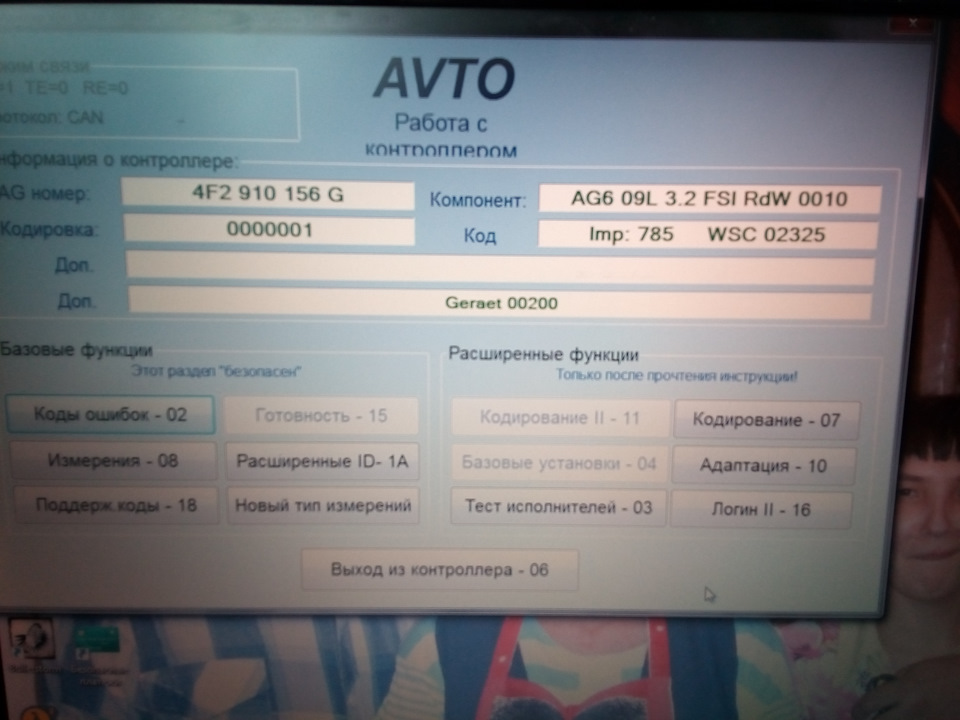

Прошивку не меняли после замены масла?
Менял, но на другой машине с аналогичной акпп

"Отвернул боковую пробку, долил через неё 300гр., отвернул проверочную (сливную пробку) и слилось примерно 150гр."
Привет! Подскажи, боковая пробка получается по уровню выше чем уровень масла в коробке? Т.е. если на заглушенной машине с нормальным уровнем отвернуть боковую пробку, из неё ничего не польется?
Боковая пробка и нормальный уровень масла в акпп, находяться в одной плоскости горизонта. Если отвернуть боковую пробку при заглушеном двс, то через неё вытечет литра 3
Понятно. Жаль. Хотел слить с нижней сливной, а заправить через боковую на заглушенной машине не спеша
slavnik12
Я прошу прощения, тема уже забытая, но мнепредстоит эта работа, я не пойму чуток, т.е залить пока не потечет, завести машину и долить еще, но не пойму по какой пробке смотреть уровень, по заливной снизу, или которая чуть выше с боку?
Всё правильно понимаете, уровень проверять по нижней, заливать по боковой

Всё зависит от прошивки.

Всё верно- можно заливать через боковое отверстие пока не потечёт, уровень выставлять на заведёном двигателе.
Здравствуйте. Выручайте, задрала меня эта свистопляска с цветами масел! Может по номеру прошивки подскажете какое лить 6HP или 8HP?

Про Феби ничего сказать не могу- не пользовался, а по поводу цвета нужно знать какая у вас сейчас установленна прошивка, под эту прошивку и подбирать масло.
Прошивка мозгов? Тоже влияет на масло? просто я в инете прочитал, что зеленое феби зеленое
для 8 ступенчатых коробок.
Конечно влияет, только не на масло, а на работу акпп. Если хотите более подробно узнать, то можете почитать www.audi-club.ru/forum/showthread.php?t=207801

а что-то не видел я с боку заливную пробку! :) ?
