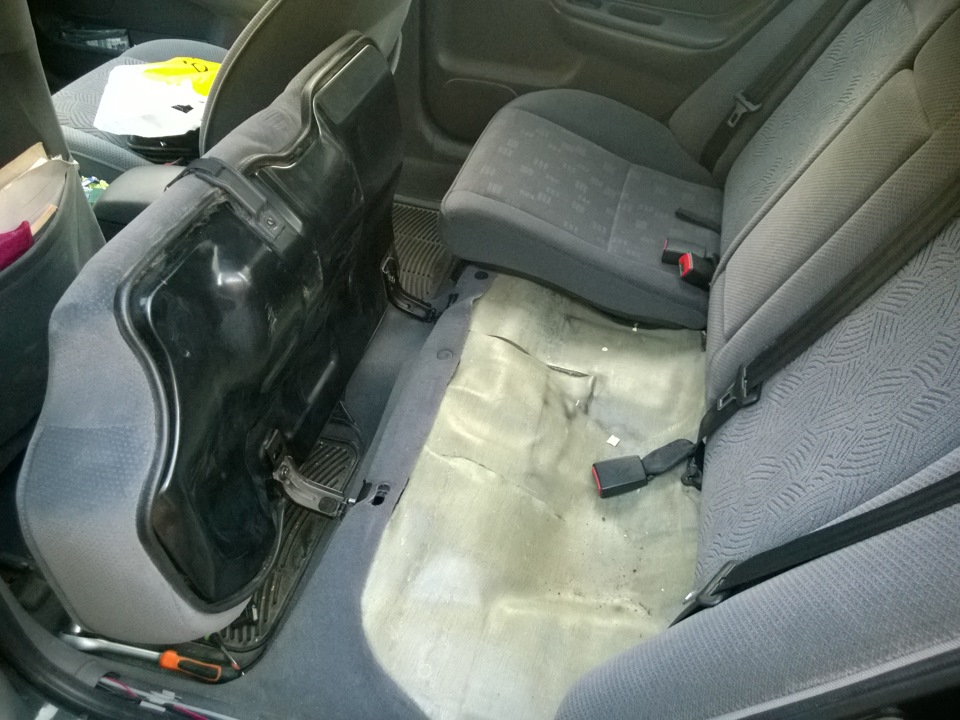

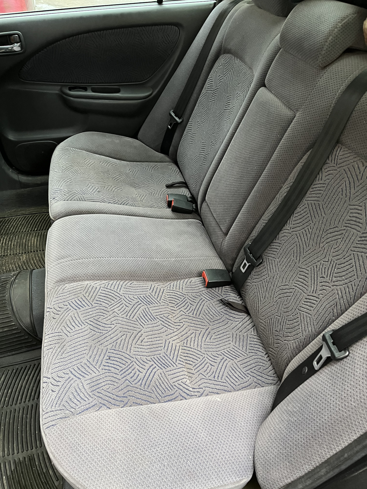

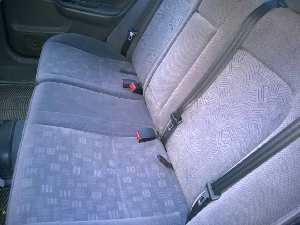

У авенсисов Т22 всех трех кузовов одинаковый салон. А значит, можно заменить сплошной "поджопник" на раздельные откидывающиеся, как на сарае и лифтбеке. Тогда и спинка вровень с полом будет откладываться. Давно вынашивал эту идею, еще с зимы, когда заимел "лишние" задние сиденья от сарая. Итак, мне понадобилось:

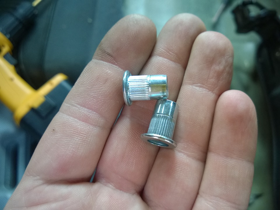

— сверло 9мм

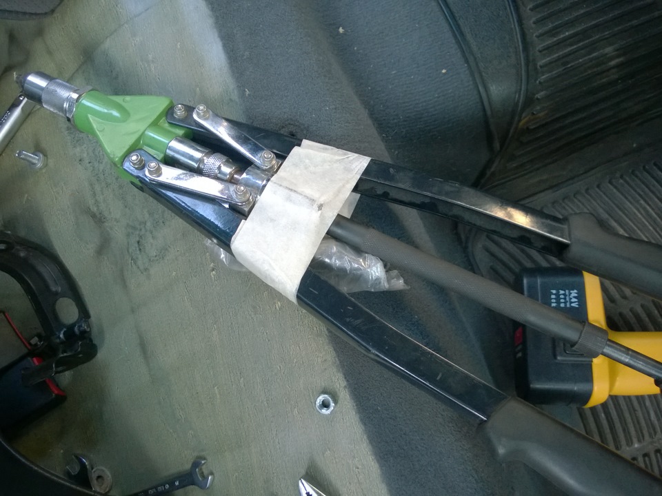

— 2 заклепко-гайки М6 (или как их называют, хз)
— инструмент для их фиксации

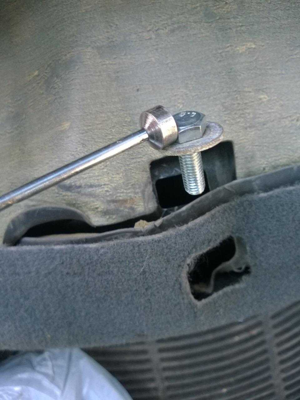

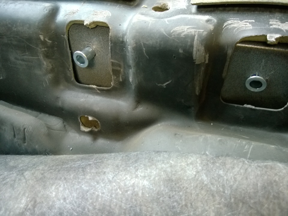

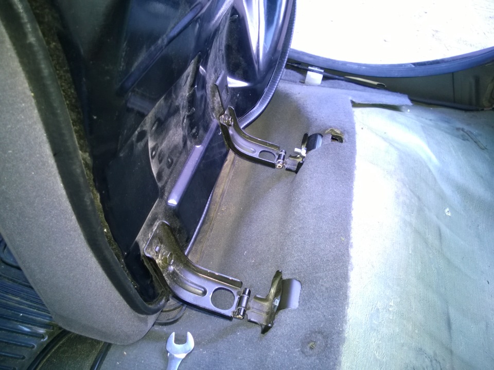

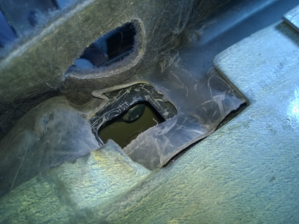

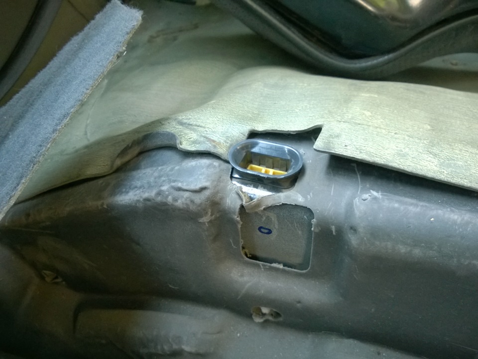

Сначала я вытащил защелки заднего дивана, чтобы можно было вставить болт (под сиденьем не улица, а пустота, потому пришлось мудрить).

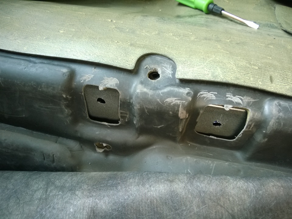

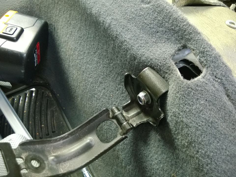

Наметил и просверлил отверстия под петли (в штатной шумке даже есть окошки для петель, так что не ошибешься. Вставил болт чудесным инструментом
Примерил — все хорошо сидит
Далее — вставляем гайки и берем "прибор"
Собираем, проверяем, радуемся :)
Теперь осталось только решить, поменять ли спинки или поменять ткань на сидушках на снятую с дивана? Спинки проще, но мой внутренний перфекционист не согласен :)

Как правильно называются такие закладные? обычным клепальником устанавливаются? Где покупал?
в магазине написано "гайка-заклепка". в магазине крепежа. прибор не совсем обычный, там усилие ого-го, потому и рычаги длинные
