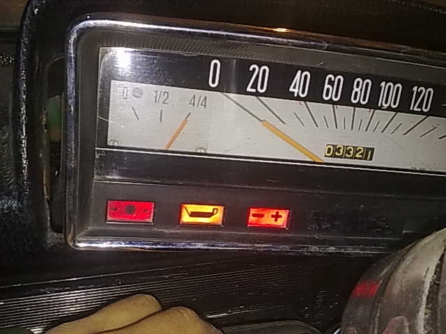

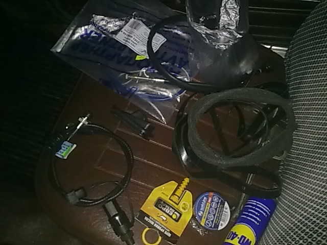

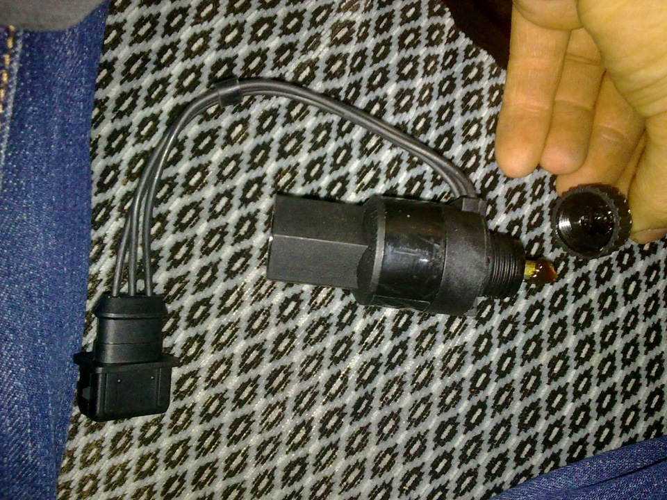

закупил всякой хрени недостающейдатчик скорости с колодкой тоже взялпропаял маленько провода к мозгам и на бензобаквсе собрал
на первое время залил масло лукойл и воду в охладжающую систему

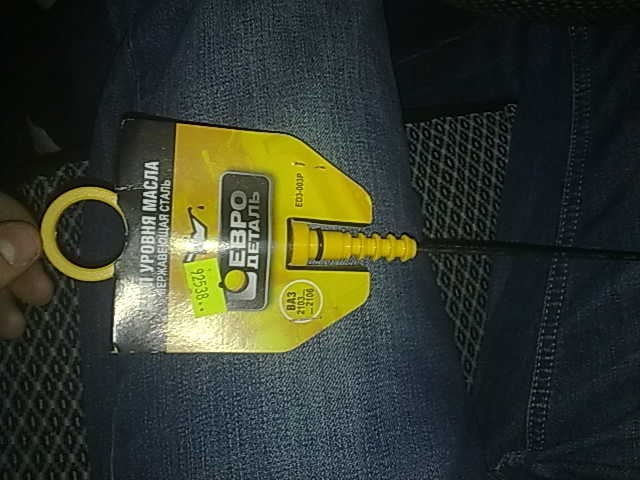

советую такой щуп брать — масло не кидает через негозалетел жук-носорог, пожелал удачии двигатель завелся с первого раза!и не звени яйцами, когда менты сзади, а ты вваливаешь 120 по городу, пусть сами менты яйцами звенят!

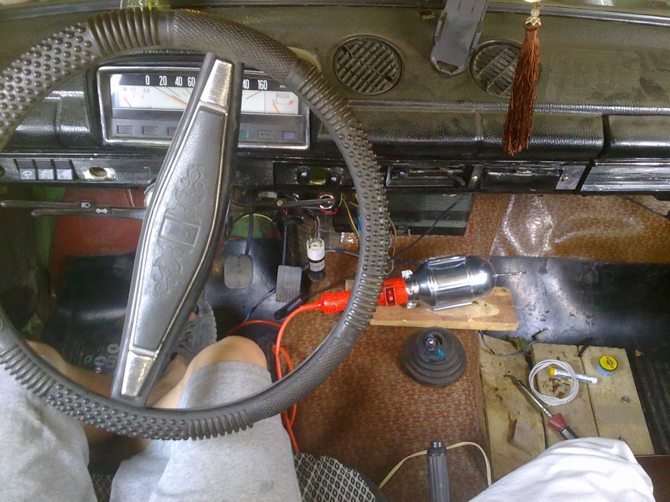

а как с крепежом капота? не упирается при закрытии? у меня наверно изза нивовских подушек двигателя, и того, что клапанная крышка немного замята, капот не мог закрыться, пришлось временно поставить капот, который не жалко, и отпилить крепеж капота. И пока на веревке)
у меня закрывается нормально, только после свапа стучать начал в петлях (в них выработка и болтается), думаю это из-за того, что ограничитель капота (ну тот, что по середине над радиком крепится) задевает о гофру при закрытии, может и на шланги тоже ложится, получается такая фигня: капот закрывает, его задняя часть (ну к салону ближе которая) защелкивается на замке, а считай капот спереди на гофре и шлангах лежит, а они резиновые и "играют", при этом петли изношены и имеют выработку, так вот передняя часть капота болтается на шлангах и петлях, думаю петли поменять скоро, посмотрим что скажет))) насчет закрытия капота ты все качественно проверь: не задевает ли крышка радиатора, насколько сильно упирается ограничитель в гофру, шланги, еще быть может из-за того, что блок например 1.7, он выше + нива подушки (точно не знаю, но они вроде действительно выше стоковых). Просто там фигня может какая-то задевать)
воот, именно ограничителем упирался в гофру) ну мы долго не думали, поставили другой капот и отпилили ограничитель) теперь всё в норме) Брат сварщик, и говорит потом чтонибудь придумает, думаем сместить держатель капота влево, между крылом и корпусом фильтра будет место складываться капоту. А пока роль ограничителя играет провод от проводки донора)
хах) вот сварщик когда есть это хорошо, у меня сварки нет))) думаю в будущем либо как на 5-7-ках сделать сбоку левей, либо амморт багажника поставить от 2112 или нивы) в принципе его можно было бы загнуть посильней, может помогло бы, но там подарит несколько мм)
