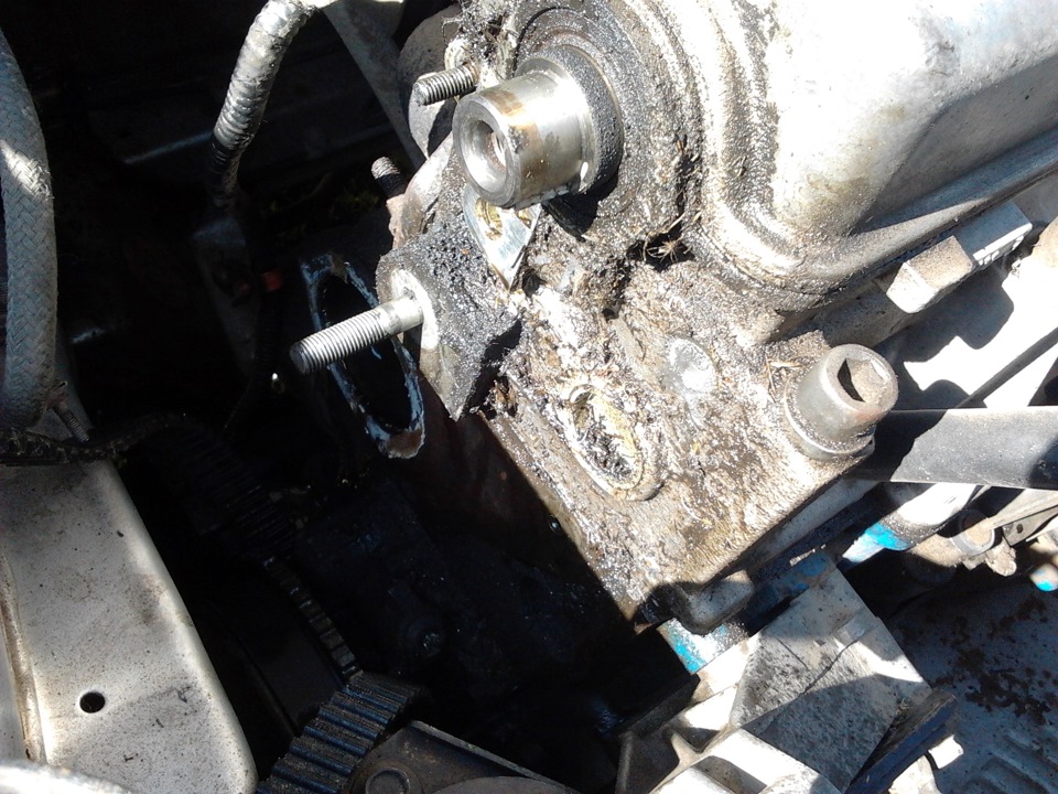

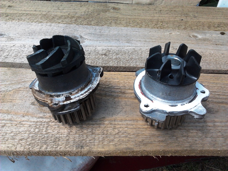

Всем привет! Начну с того, что до сих пор катаюсь на отцовском чирике пока восьмёрик делается. Недавно катался вечерком, отъездил где-то 90-100км и к часу вечера заметил посторонний скрёж. Вышел посмотреть, к тому моменту был уже у себя в посёлке (возвращался домой). смотрю за машиной по асфальту темная полоса, открыл капот, а там всё в тосле, стало понятно сразу-помпа. Попросил товарища дотащить чирик до дома на тросу, а уж потом утром начну менять помпу. С утра занялся машиной, снял кожухи движка и ГРМ, по мимо тосла там присутствовало и масло, снял шкиф, ролик, открутил болты с гайками снял железный пыльник ГРМ и помпу. Посмотрев пришел к выводу, что по мимо помпы с тосолом надо купить датчик давления масла (контрольку), прокладку клапанной крышки и сальник распредвала. Все отчистил от грязи, кроме масленого насоса (не стал туда лезть). Сходил в магазин, купил все необходимое и принялся за работу. Повозился час и машина готова). Фото ниже) Всем удачи на дорогах)
