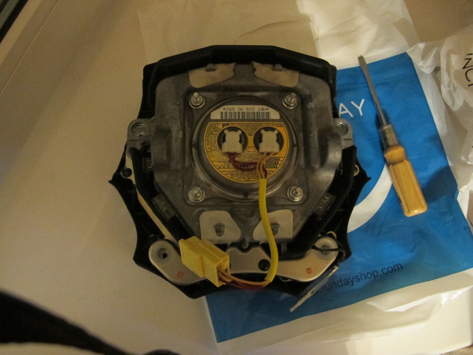

Чтобы вынуть подушку руля, нужно открутить 2 болта торкс (по обе стороны руля)
Далее вынимаем подушку — она держится на двух проводах — тут вроде легко сообразить как их отцепить. Вуаля — подушка у нас в руках.
Переворачиваем ее и откручиваем 4 болта над пружинами клаксона.
Далее нужно вытащить металлические "крючки" из пластиковых пазов передней панели руля — это, пожалуй, самое сложное в разборе. Я поддевал их поочередно отверткой с довольно приличным усилием, т.к. руками их вынуть не получается, очень туго сидят.
В итоге получаем отделенную переднюю панель.
тут мы видим распаянные шпильки значка, которые легко срезаем кусачками или ножом
У нас в руках целая эмблема и целая панелька.

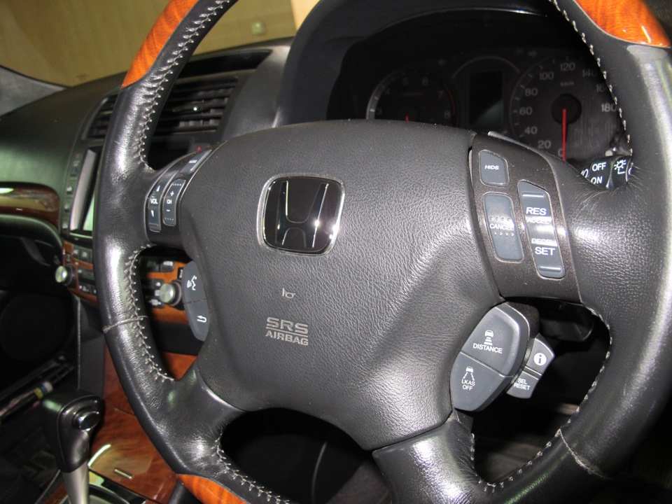

Далее клеим на 3м скотч сверху новую эмблему
Собираем все в обратном порядке.

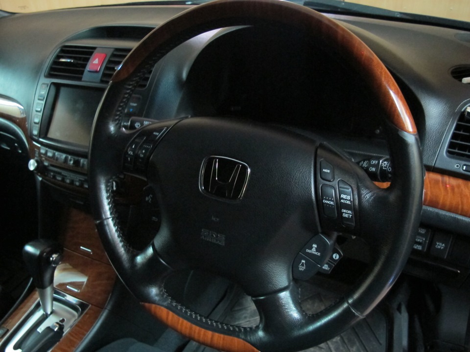

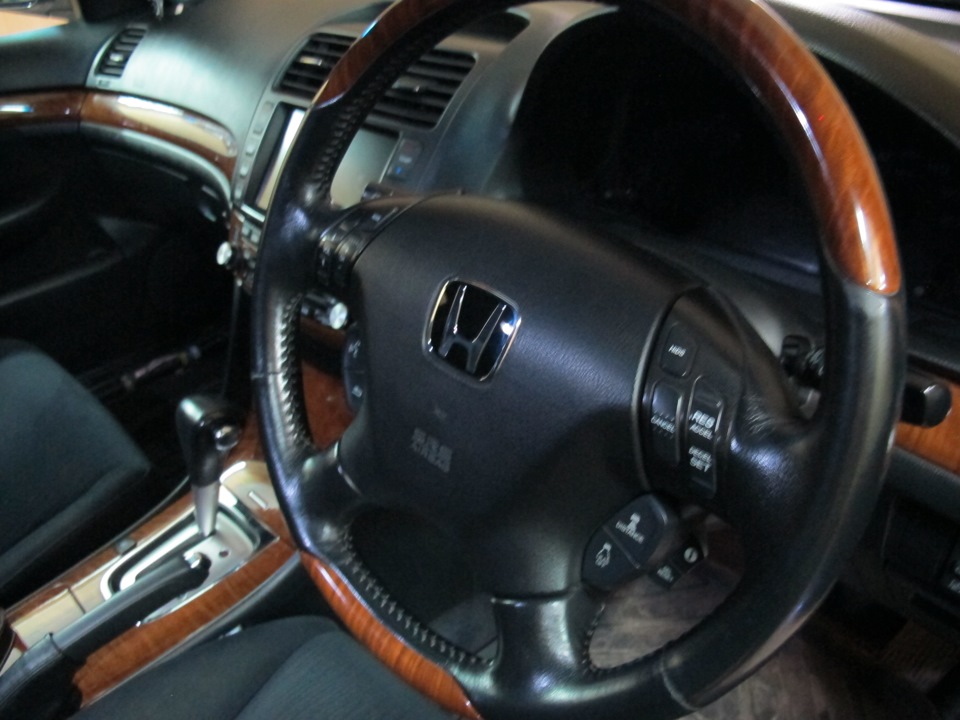

Результатом очень доволен, значок выглядит очень стильно, и глянцевый, даже бриться можно:) А главное не облезет при первой возможности!
Выкладываю пару фоток внутри салона.
