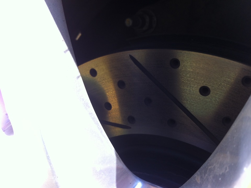

Расскажу свою историю со стоптехами и развею миф про то что тормозные диски протачивать бесполезно. Если эти диски повело не от перегрева, а, например, от гидроудара, то точить стоит. Уже давно существует установка PRO-CUT для проточки дисков без снятия с автомобиля. Снимает считанные микроны и учитывает биение ступицы. Если у Вас появилась вибрация при торможении и Вы грешите, что нерадивых мойщиков, которые угробили ваши диски, то точите. Если просто перегрели и знаете, что диск сам по себе сырой, то смысла точить нет.
www.procutusa.com/
Комментарии 9
Я часто точил диски, которые вело именно от перегрева — помогало.
После этого устраивали им отжиг? Я сегодня опять протестировал, взгрел их мама не горюй, все окей.
Не, ну какой отжиг. После этого км 100 ездишь на вате, потом просто ездишь. У меня был финик G35x — там проточка стандартная процедура. Я уж со счета сбился, сколько я их точил/менял. Там не до отжига.
У каддиллака по сравнению с этим — порядок. Но в реальности сейчас все равно бьют, конечно, и звук при торможении странный, но эффективность пока не снизилась заметно, а в СТО лишний раз ездить — чур-чур.
У меня бить начали после того как с пылу с жару на мойку залетел и забыл им сказать, чтоб не прыскали на колеса. Ну и получил! Стоптехи так-то не дешевые, потому и решил была не была точнуть. Результат положительный )))
А, ну это тоже возможно. У меня-то стандартно — регулярные торможения с 200+.
Вообще я в принципе не в претензии к производителю, в отличие от ситуации с инфинити — понятно, что у машины обычные гражданские тормоза и, даже не смотря на дополнительные каналы охлаждения, долго такого не выдержат. Причем даже повело не так сильно, просто "хлопает" странно при торможении.

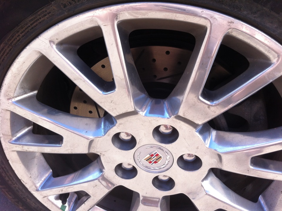

А что за диски, кстати, стоят? Насечки, перфорация.
Диски stoptech, колодки powerstop. Ставил в феврале, за все по кругу вместе с установкой отдал 43 тыщи.
