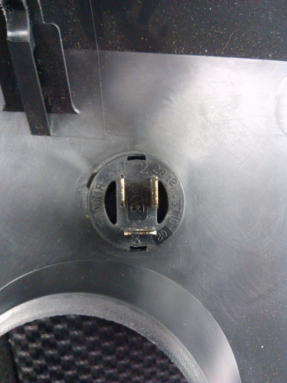

3. Находим заводской разъем для активатора.
4. Подключаем клеммы к активатору.
5. Активатор крепим как на фото в отверстие рядом с замком.

не понял как прикрепил сам актуатор.
Там с завода есть место уже под него, остается только его самого поставить? и какой фирмы и на какую нагрузку(КГ) покупал его ?
Если осмотреть внимательно место крепления заводского замка багажника, то увидим отверстие. К нему и прикручиваем китайский активатор на 3-5 кг.
