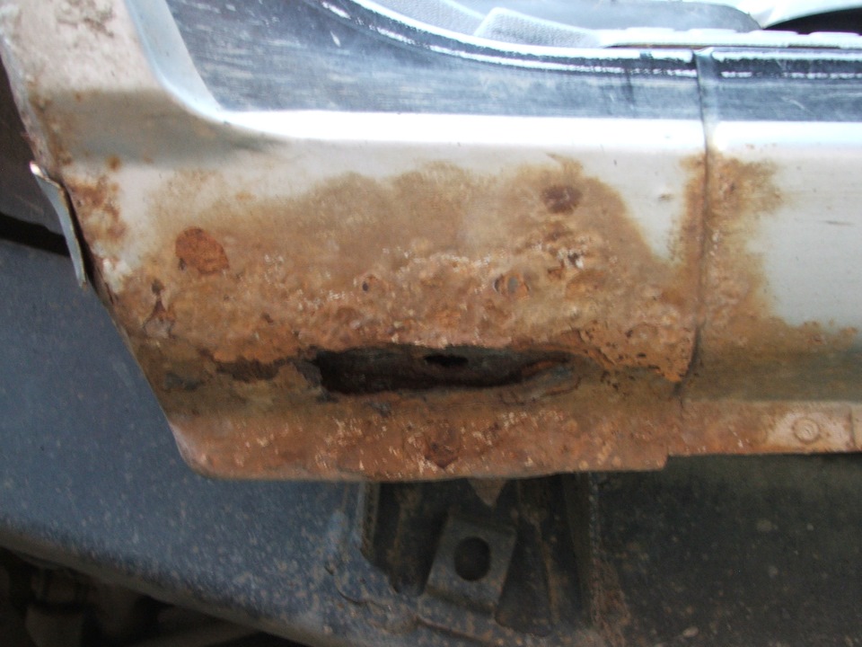

Естественно, фото перед началом операции не произведено, а в процессе не было времени, хотя, очень сомневаюсь, что кто-то не видел гнилых карманов на Прадосе… Это одно из очень немногих мест на этой легенде, подверженных само утилизации.

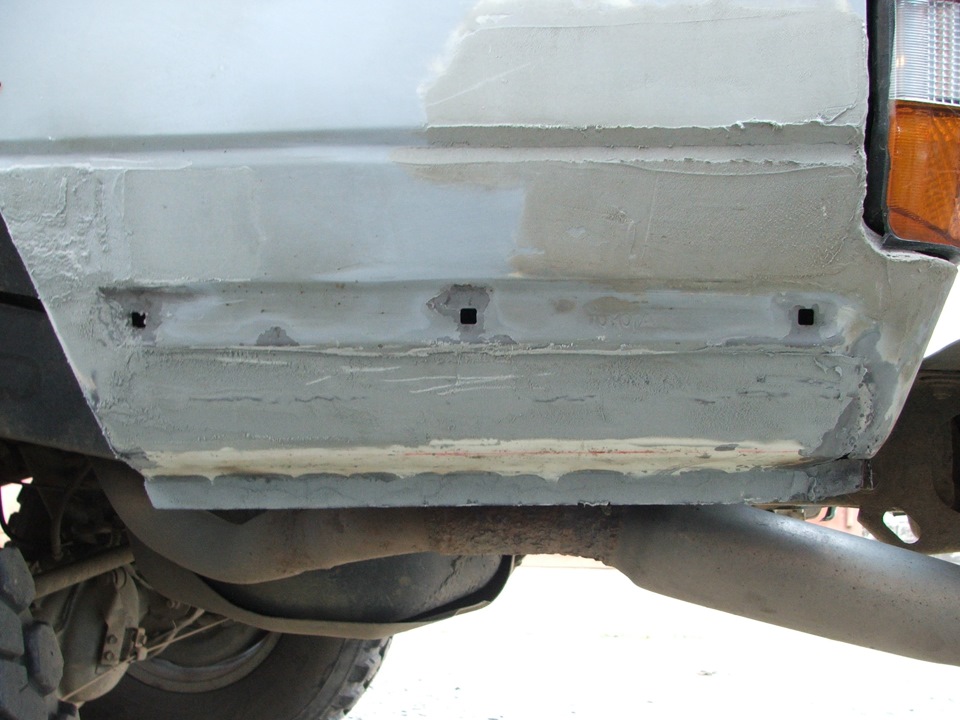

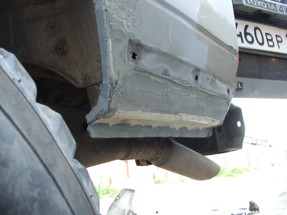

Так как задний левый карман скончался, а звезды легли так как нужно, ремонт его произошел. Глядя на прочие Прадосы, решил не вырезать карманы, а восстанавливать, ну так мне захотелось. В результате получилось так.
Помощников не было, все сам. Усталь, потому не закончил, продолжение, как водится следует.
А было приблизительно вот так, но гораздо масштабнее, соотносительно площади поверхности:

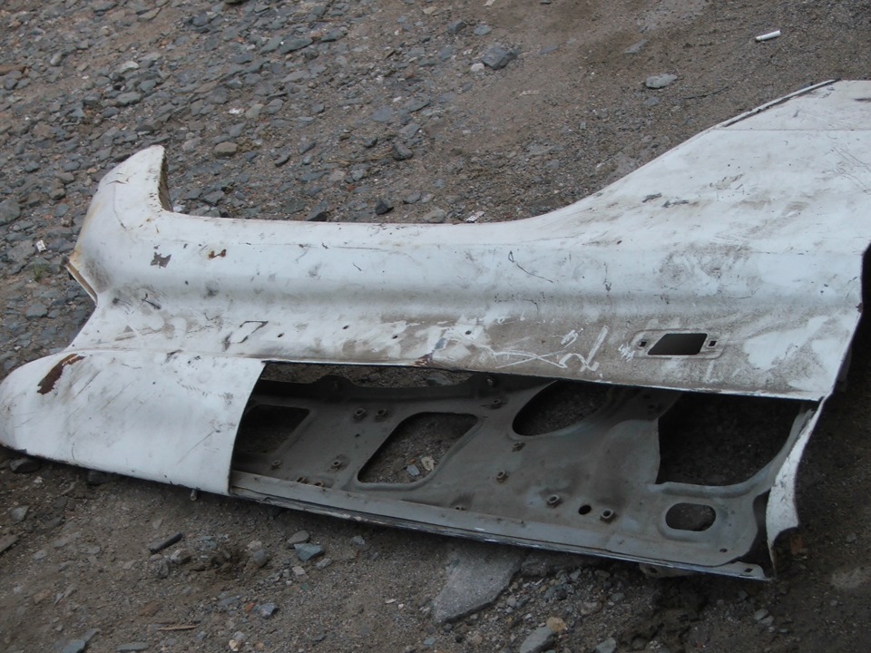

А это донор, из которого изготавливалась новая часть боди:
