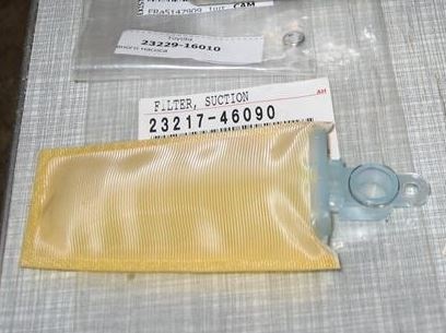

Фильтр грубой очистки по совету Karbofos26 из темы на Drom'е я купил от Toyota 23217-46090. Он немного короче Маздовского, но намного дешевле — всего 180 руб. Так же обязательно советую брать специальную шайбу тоже от Toyota 23229-16010 к нему, т.к. старую вы скорее всего испортите при снятии.
