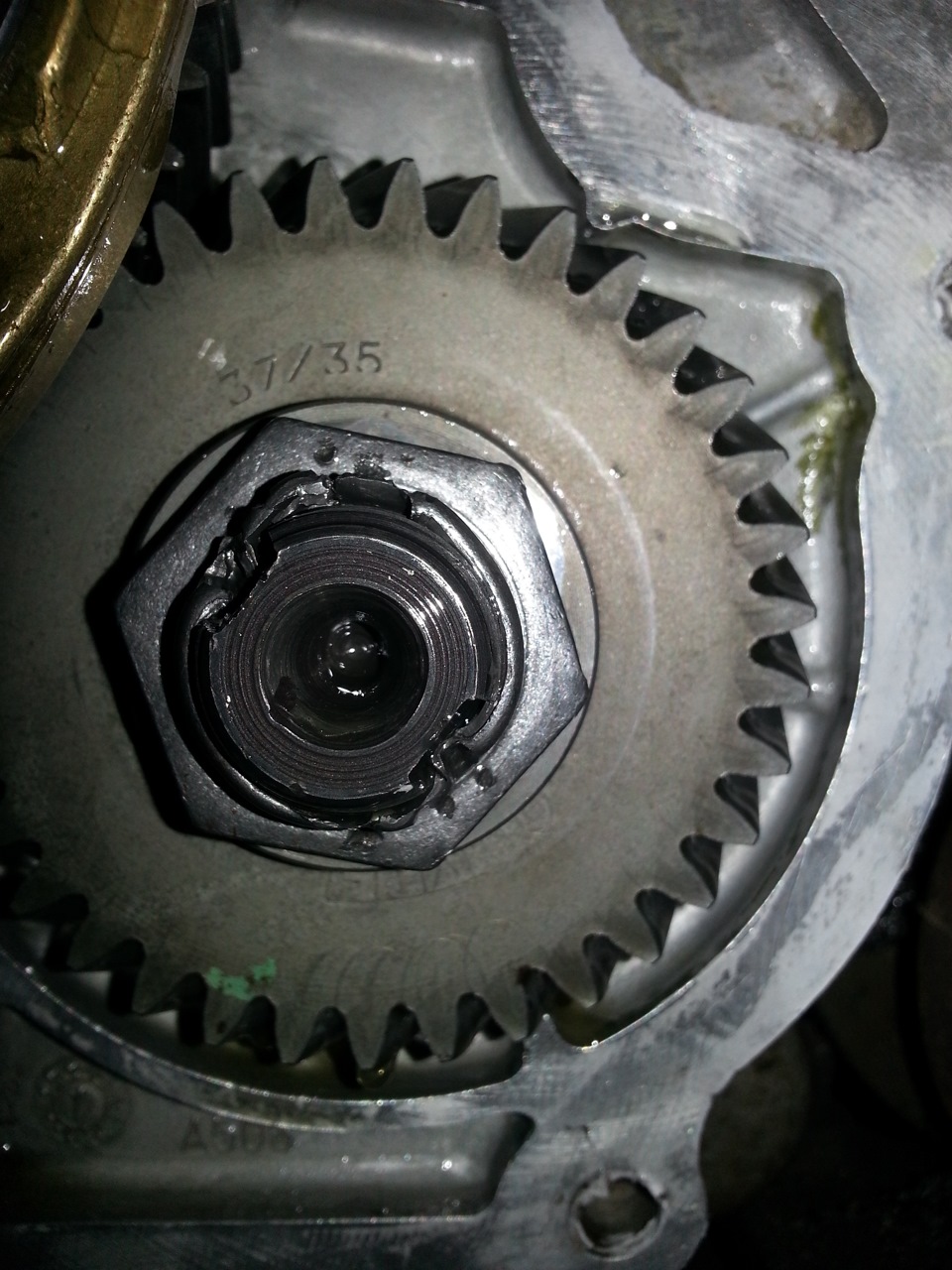

И так, новые шестерни заняли своё законное место в Кпп
Номера шестерёнок.
7757955 замена номера (FC7757955) (31/39)
7757956 (39/31)
Теперь 3000 об/мин =120 км/ч
3500об/мин=140 км/ч
Так же заменил задние продольные рычаги, втулки задней цапфы, масло в двигателе, поставил проставку Мокал с термостатом.

Уточняющий вопросик — по номерам шестеренок, в скобках (31/39) это что, кол-во зубьев? А на старых сколько было зубьев?
А кто ж их считал то? Я забил в инет, длинная пятая передача на 156, наткнулся на англ.форум, там вычитал номера, нашёл их на ебай, заказал, установил

Я так понял шестерни взяты с Альфы 145 дизель 1.9?
Думаю да
Так и есть 1.9 jtd 99г. Альфы 145 или 147 без разницы. И это самое более подходящее. Уже перепроверил кучу вариантов. Но тут была ещё одна засада — это число главной пары. Так вот, добиться таких оборотов как у тебя мне всё равно не получится. Но будет близко. В моём варианте будет при 3500 об — 136км ( у тебя 140) С ростом скорости разница будет конечно ещё больше увеличиватся.

Я так понял такие шестерни стоя с целью снижения оборотов двигателя на 5й передаче?
Да, надоело, что при 140 обороты 4000.
Просто шестерни поменял и всё?
да, просто поменял и всё) Кпп снимать не надо.Снять крышку пятой передачи и заменить.

103 евро шестерни, 2300руб установка, 900 масло.

Шестерни от 145.Не снимал, просто новые заказал и всё.
