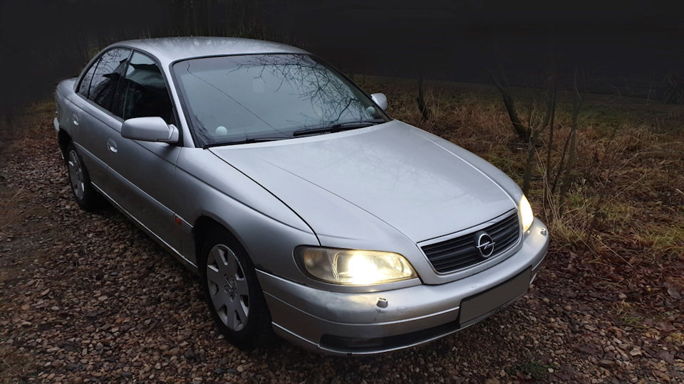

Привет!
Вот теперь да здравствует версия ПО на русском языке) Хотя смысл от этого не поменялся.
Общее количество кодов ошибок: 3
P0141 — Обрыв цепи подогревателя датчика кислорода 2
(04) — Присутствует
P0136 — Цепь датчика кислорода 2 Обрыв цепи
(04) — Не присутствует
P1327 — Макс. предел изменения УОЗ для предотвращения детонации, цил 2
(00) — Не присутствует
(Что значит: Присутствует, Не присутствует? Так и не выяснила.)
А вот показания в цифрах и буквах:
Информация блоков измерений:

Тут машина работала на ХХ. Может попробовать "топнуть" дроссельную педаль?
Буду так же рада вниманию!
Комментарии 7
Если обрыв цепи подогрева лямбды, то скорее всего обрыв внутри самой лябды(у меня сейчас именно так) и надо менять на новый оригинал
сотри ошибки опкомом, и посмотри какие проявятся снова…те и есть! но я уверен что будет первая только… в общем проводка датчика накрылась… один проводок, тот что на подогрев.
Спасибо, так и сделаю)
На сервисе не стали соединять обрыв проводки датчика, говорят сперва сделай выхлоп, тогда будет смысл во 2-ой лямбде.
А показания "Отскок УОЗ при детонации" в цилиндрах в норме? Везде одинаковые, ведь (47 °CA)
Писалось уже про это… Читай, где то видел
Спс
присутствует — активная ошибка, не присутствует — ошибка сохраненная в памяти, но в данный момент не активная, можно не обращать внимания
Спасибо, теперь ясно!
Значит все окей?)) (почти)
