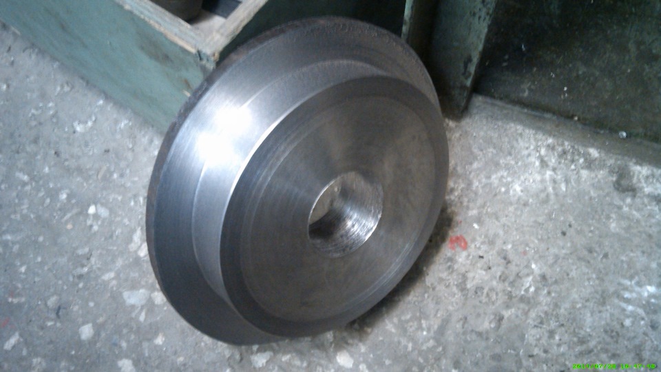

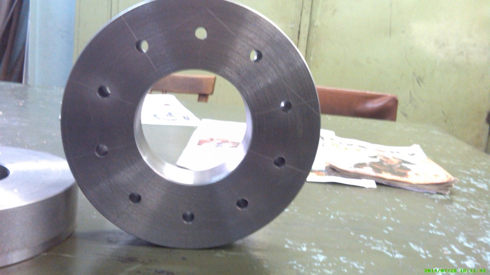

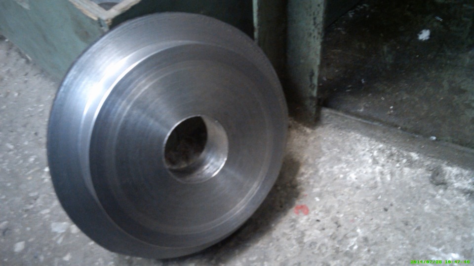

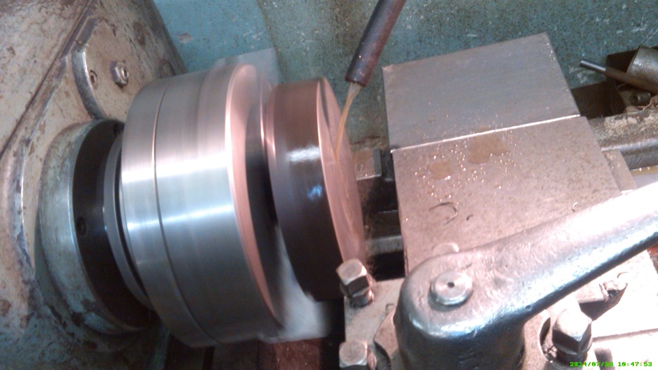

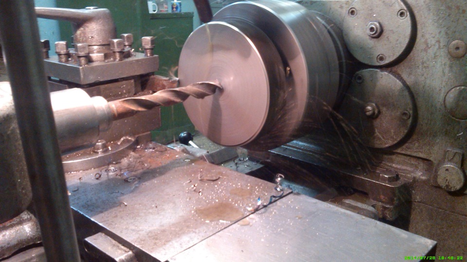

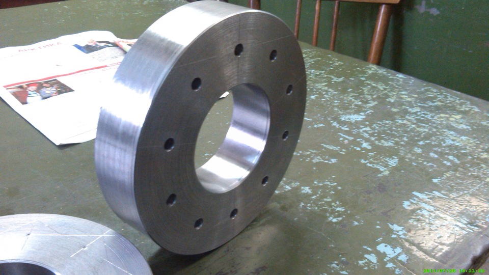

что то мне не совсем нравиться ширина задней оси, довольно узкая и колеса утопают в арках, решил заморочиться-попробовать выточить сам, пока сделаю 2 штуки на пробу, назад, проставка шириной 30 мм, сталь ст40, после изготовление нормализацию сделаю, разболтовка 114,3*5
Запчасти на фото: 281407

Сань, не широковаты? а так молодец
да 30 мало бы не было, машина то не маленькая)))
