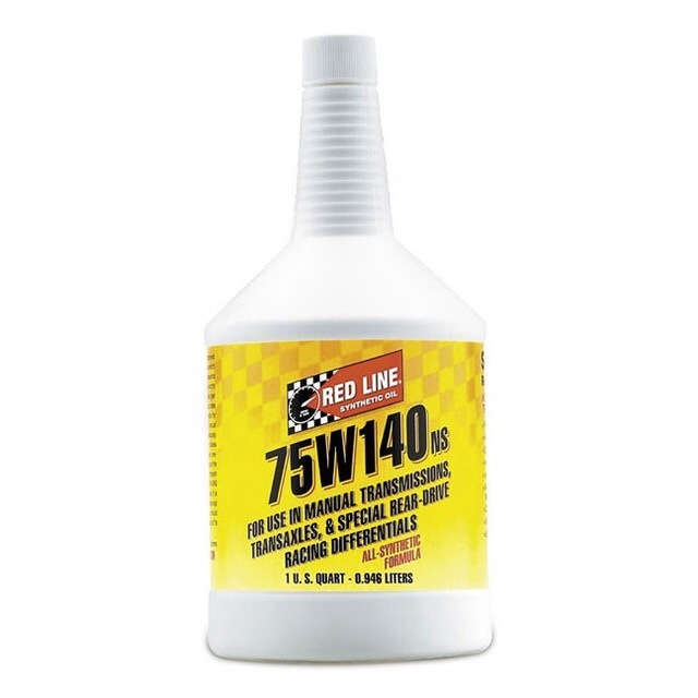

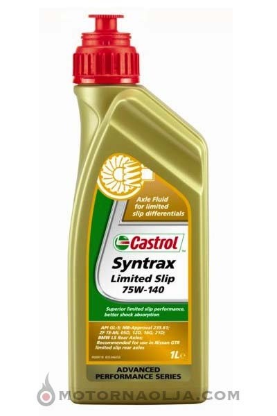

Ну вот и проехал я 5000км до первой замены масла в редукторе с LSD дифференциалом. Вообщем скажу сразу, масло Red Line 75w140, которое я залил при установке редуктора с LSD, полное говнище… А говнище оно в чем?! В том что LSD безбожно грохочет при парковке и на малом ходу, а так же издает непонятные звуки при езде накатом в нейтральном положении кпп ( вообщем всегда ). Сливной болт с магнитом при этом чист, то бишь износа дисков вроде как особого то и нет. Сегодня залил Castrol Syntrax LS 75w140 и очень удивился от разницы работы LSD на нем, не единого шума! Покрутил пончи, приложил угла, все то же самое, только без механического лязгания и шуршаний. Рекомендую.

Залил такое в Nissan GT R. Вот такая же фигня при парковке и на малом ходу. Завтра поеду заказывать оригинальное… А то уж не знаю в чем дело. Ну реал такое стало именно после залива ред лайн. И опять же сливая масло немного проверял оно чистое без стружки.

На картинке версия NS — она как раз без присадки (модификатор трения, обозначается также LS). Вы какое лили — 75w140ns или просто 75w140?
не помню( выкинул все. но "специалисты" люто советовал именно его. написано же "спесил рир-драйв рэйсинг дифирицалс")))
Так это не масло плохое, а специалисты))Оно не годится в коробки с дисковыми блокировками.Но великолепно себя показывает на коробках с червячными блокировками, в нагрузках автоспортом.

залью кастрол
Только покупать надо в проверенном месте. Я взял в премьере ( ОД Фольксваген, Тольятти ) у них фирменный представитель.
