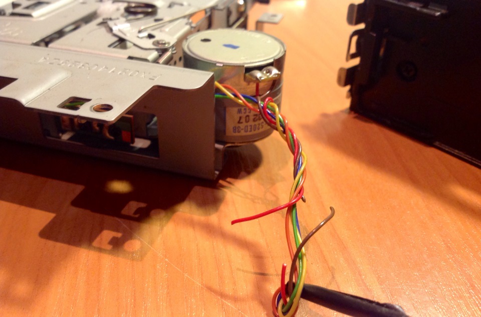

Вынимаем магнитолу из машины (настройки радиопрограмм сбросятся, не удивляйтесь) и несем домой. Снимаем обе крышки (верх и низ), и демонтируем ЛПМ (лентопротяжный механизм).
ЛМП соединен с платой двумя жгутами проводов, один для передачи звука, второй для управления двигателем и включения режима “Tape” магнитолы при вставлении кассеты. Так вот нужно просто перекусить пару проводов, идущих к самому двигателю(красный и коричневый).

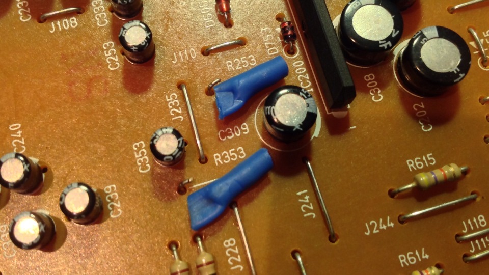

Находим на печатной плате, со стороны расположения навесных деталей два сопротивления и перекусываем на каждом по одной ножке (на всякий случай резисторы запаиваем в термоусадку, что бы ничего не коротнуло).

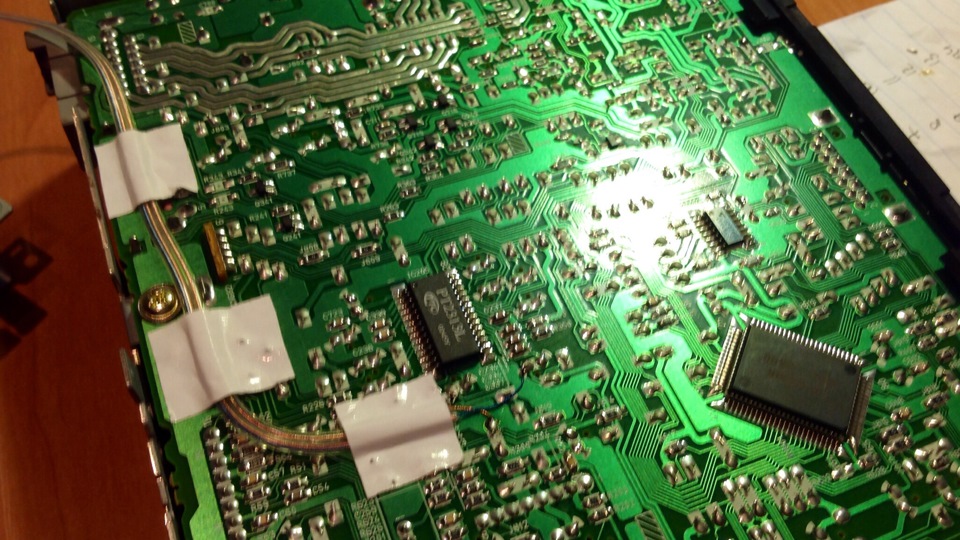

Теперь переворачиваем магнитолу дорожками вверх. Если проследить путь от обрезанных нами резисторов к микшеру (микросхема 28-ю ножками, она одна такая), то первый и единственный элемент на нашем пути – конденсатор.
Теперь берем 3.5 мм выход с проводом и припаиваем левый и правый канал к этим конденсаторам, так что бы провод шел на вход конденсатора, выход конденсатора — на вход микросхемы. Землю припаиваем к любому контакту на большой площадке возле микросхемы.
Включаем магнитолу, вставляем кассету (но пленка в ней не крутится, т.к. провода от двигателя мы перекусили), но режим «TAPE» включился, а значит и сигнал, который мы завели на этот вход должен усилиться и воспроизвестись в динамиках (ну, если мы конечно не забыли включить плеер). Если плеер не имеет линейного выхода, то будьте осторожны с громкостью на выходе на наушники, можно реально подпалить входные цепи микшера. Уровень громкости нужно поставить на минимум, а уж затем, постепенно увеличивать до необходимого уровня. Если услышите явные искажения – значит уровень слишком большой. У меня в плеере есть отдельный линейный выход и такой проблемы не испытываю.
