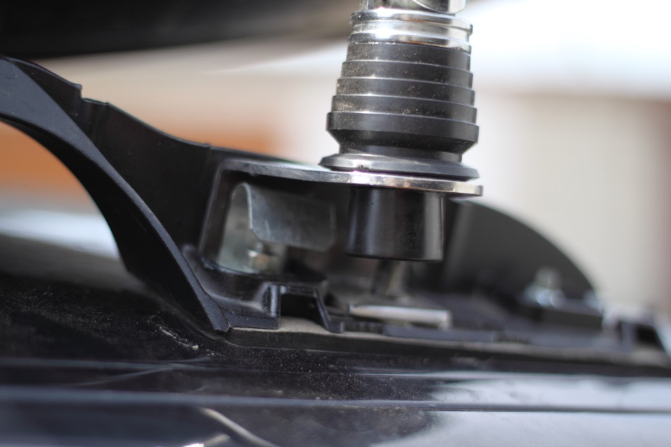

Закренил антену Lemm AT-2001 Turbo на штатный релинг с внешней стороны. Логичнее и проще было бы сделать конштейн с внутренней стороны, но у меня на поперечинах стоит аэробокс и переодически лежат сендтраки. Таким образом с внутренней стороны релинга кронштейн уже не умещается. Пришлось делать с внешней.
Антену предварительно доработал, что бы внутрь не попадала влага и антена служила долго. В сети есть куча мануалов по доработке. Опишу коротко:
— нагрел корпус на газу и разобрал (резбьба на фиксаторе резьбы)
— Пропаял заклепки на обмотке. Паял паяльником для пластиковых труб, т.к. он мощный и в состоянии прогреть латунный шток антены. Обычный маломощьный паяльник не берет.
— Ветки катушки проклеил моментом, что бы при вибрации связь не ухудшалась
— Все внутри промазал литолом
— Собрал назад на фиксаторе резьбы
— Обматал черной изолентой надпись LEMM 2001, что бы в глаза не бросалась. Мало ли машина на улице ночует.

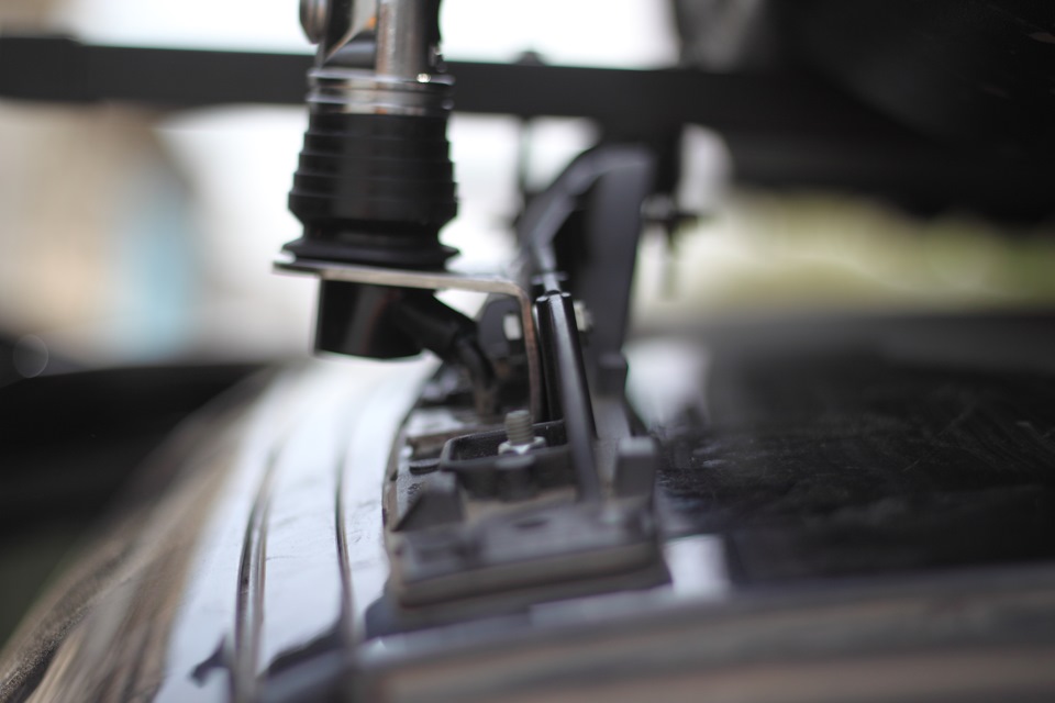

Кронштейн сделали с отцом из нержавейки 3мм. Форма подогнана болгаркой по месту и огибает ребра жесткости релинга. Кронштейн крепится к одной шпильке крепления релинга. Тут он получает хорошую массу с кузова, т.к. шпилька приварена к усилителю в салоне, а усилитель прикручен к кузову.
Дополнительно просверлил ребро релинга и закрепил к нему болтом. Получилось очень крепко.
В основании релинга было отверстие. Сквозь него просверлили кузов и пропустили провод в салон. Отверстие залили герметиком. По салону провод идет под общивкой потолка и по левой стойке спускается в приборную панель и далее прокинут до рации. Общивку потолка достаточно отогнуть немного и подсунуть провод — снимать не надо.
Из крышки вырезан прямоугольник. Слева вырез чуть меньше ширины пластины и сделан пропил. Он нужен для того что бы защелкнуть в него крышку, иначе крышка плохо будет держатся на месте из за вырезанного куска. Для защелкивания нужны некоторые усилия и сноровка, но одевается и снимается, проверено. Зато держится крепко.
На фото видно дополнительную тонкую пластинку. Она нужна что бы закрепить вырезанный кусок саморезами. С обратной стороны вырезанной заглушки внутри скраю прикручена пластинка, торчащая в сторону, что бы заглушка не болталась и не выпирала. Заводим пластинку под крышку и прикручиваем саморезом к другой пластинке. Все. Не забываем промазать все соединения литолом для лучшего контакта.
Вот так выглядит с крышкой.

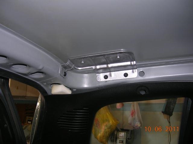

Подскажи пожалуйста как сами заводские реленги к машине крепятся?
Я же написал) f-a.d-cd.net/a54018cs-960.jpg
Вот накладка внутри. В накладке две шпильки, приваренные к ней. На них крепится релинг. Накладка крепится на трех винтах к усилителю кузова. Всего 6 таких накладок. Так только заводские релинги крепятся! Все остальные крепятся на соплях.
