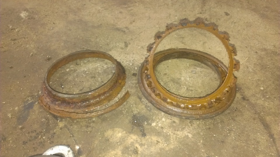

Появился хруст при повороте руля, плюс начало закусывать пружину. Ощущения не из приятных. Снимаем стойку, стягиваем пружину и откручиваем опору от штока. У меня гайка приржавела намертво. Торекс в штоке свернулся сразу. По этому — опускаем отбойник к стакану стойки и зажимаем как можно выше шток стойки строительным зажимом. Гайку отворачиваем ударным пистолетом. Достаем остатки подшипника:
ставим новый подшипник и собираем все в обратной последовательности.
Заодно поменял линку. Теперь тишина, руль крутится без закусываний и легче.
