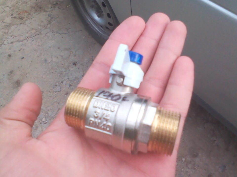

Во первых-наконец-то дошли руки врезать кран в патрубок отопителя-процедура проводимаю уже не на первом авто десятого семейства.
Нам потребуется-пара хомутов, кран диаметром 20 мм(можно и меньше), герметик, острый нож, тосол и минут 20 времени=)
Установка: даём машине остыть, снимаем патрубок от воздушного фильтра до дроссельной заслонки, так как он будет ограничивать доступ к патрубку, замеряем на патрубке необходимую длину, вырезаем кусок патрубка, теряем немного тосола=) одеваем хомуты, мажем кран герметиком, собираем всё обратно, доливаем тосол и наслаждаемся холодным воздухом из воздуховодов печки=) Плюсы-в салоне гораздо прохладнее, холодная печка, нонсенс=) Машина меньше греется, явно.

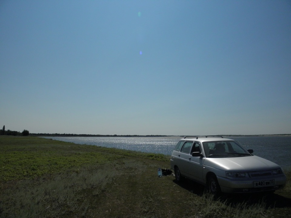

Собрались, выехали из города, быстро пролетели по трассе, спустились на грунтовку, доехали до понтонного моста, проехали через Ахтубу и опять грунтовка, дорога кстати вполне сносная, скорость держал от 40 до 80. И наконец-то мы в искомом месте на Волге)
Красиво, не правда ли? За машиной крутой обрыв и небольшой пляж.

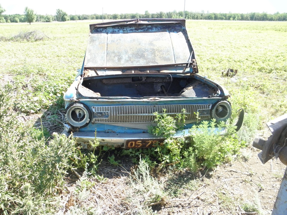

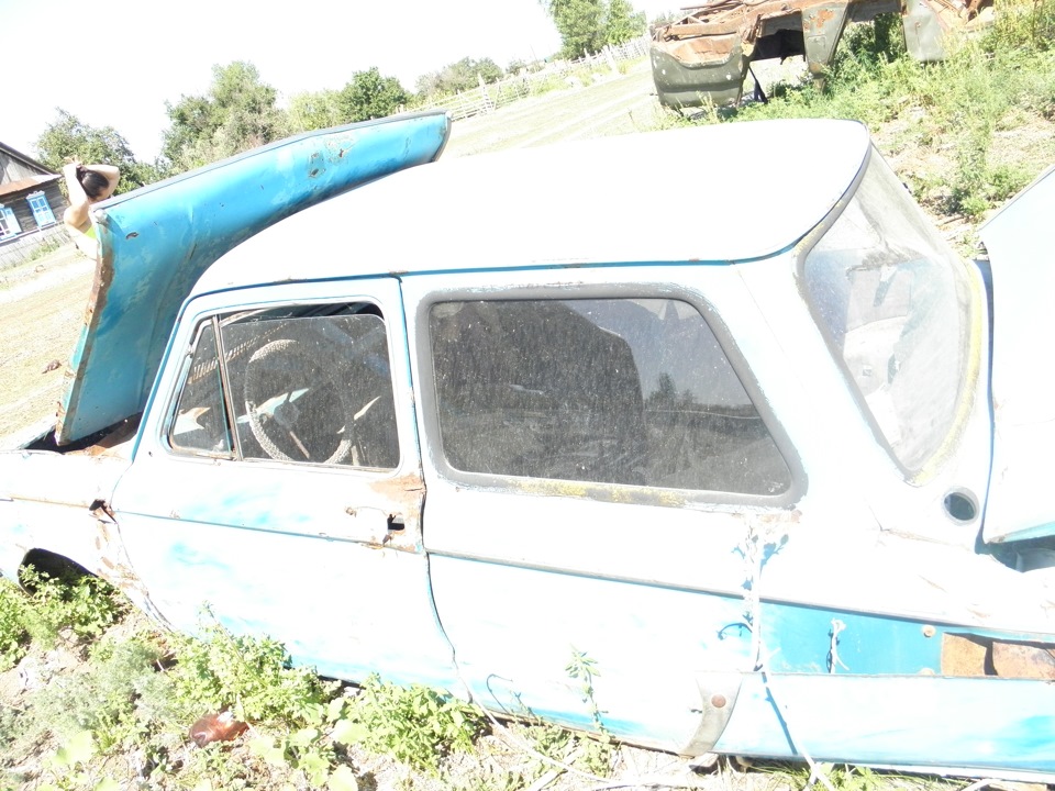

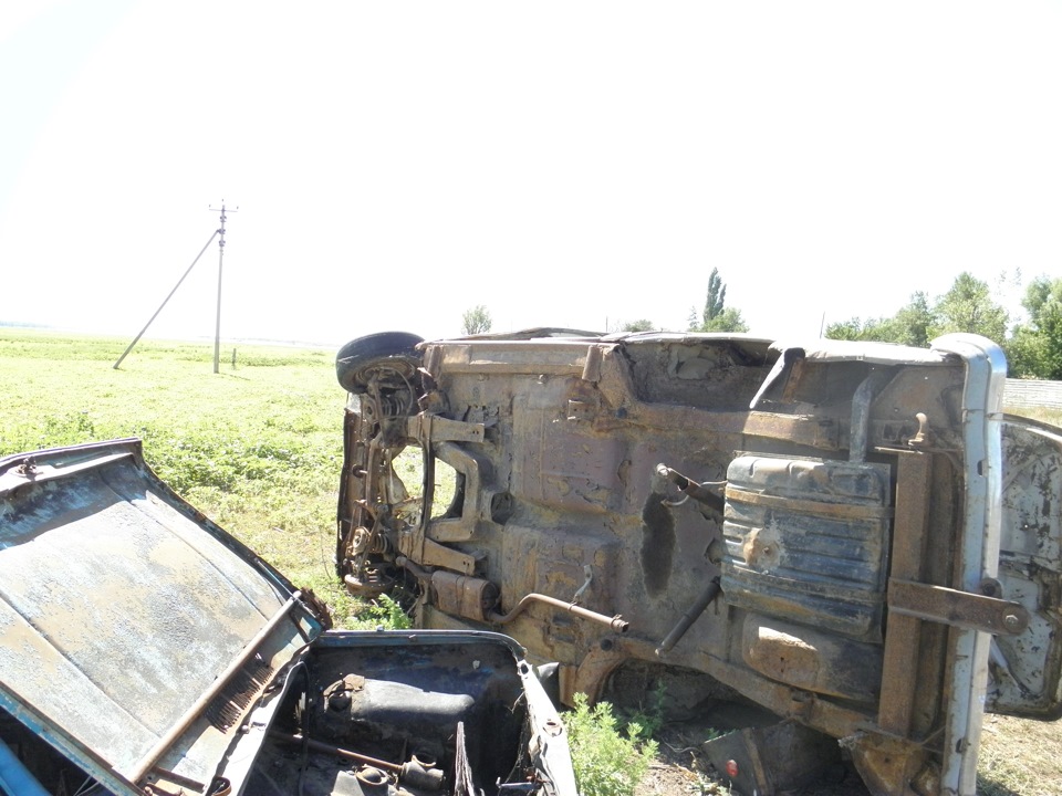

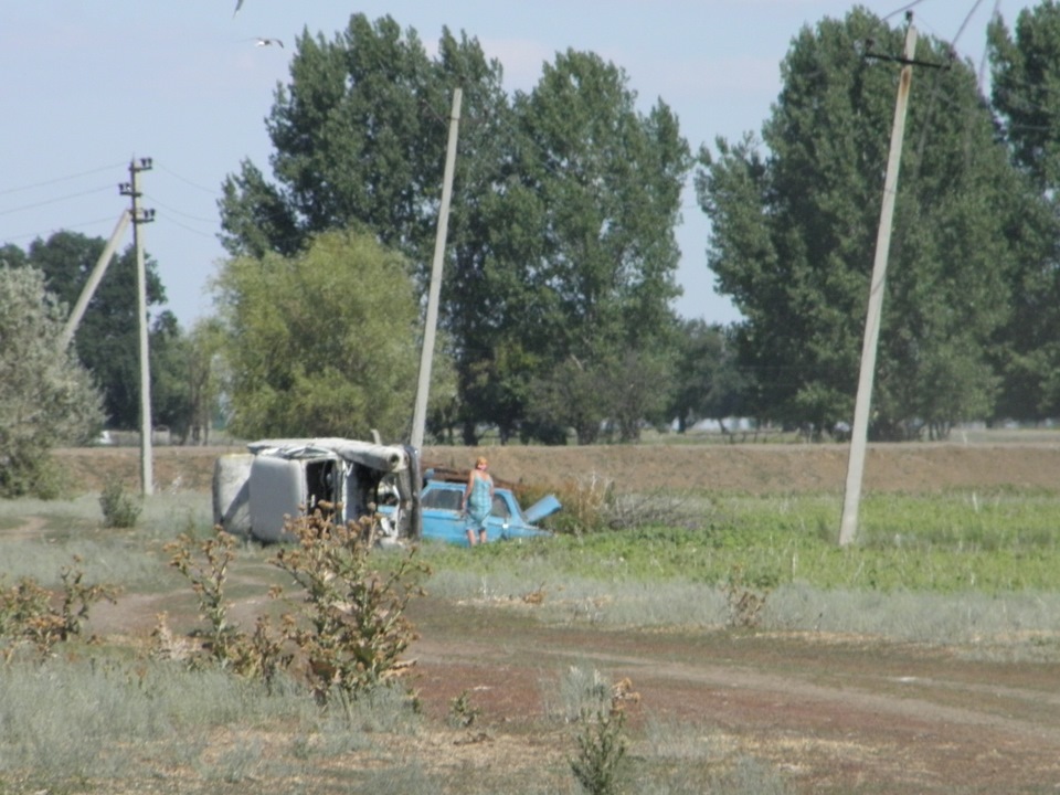

Запорожец и Нива. Брошены, причём запорожец сильно ударен в зад, а Нива в перед. НО в общем то ничего интересного. А вот это будет поинтереснее:

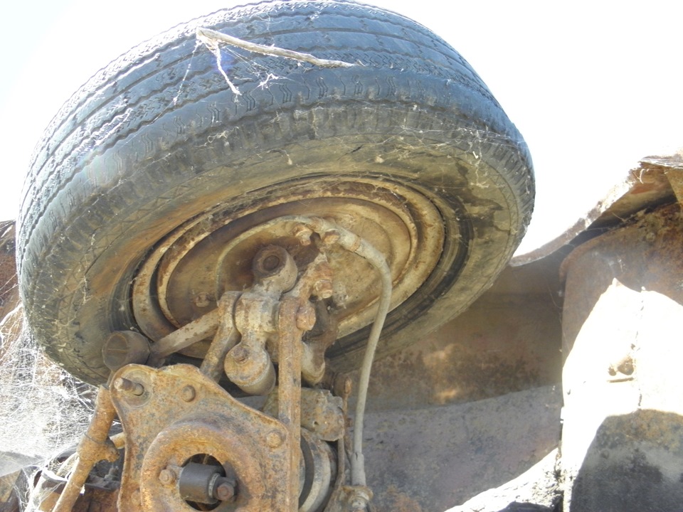

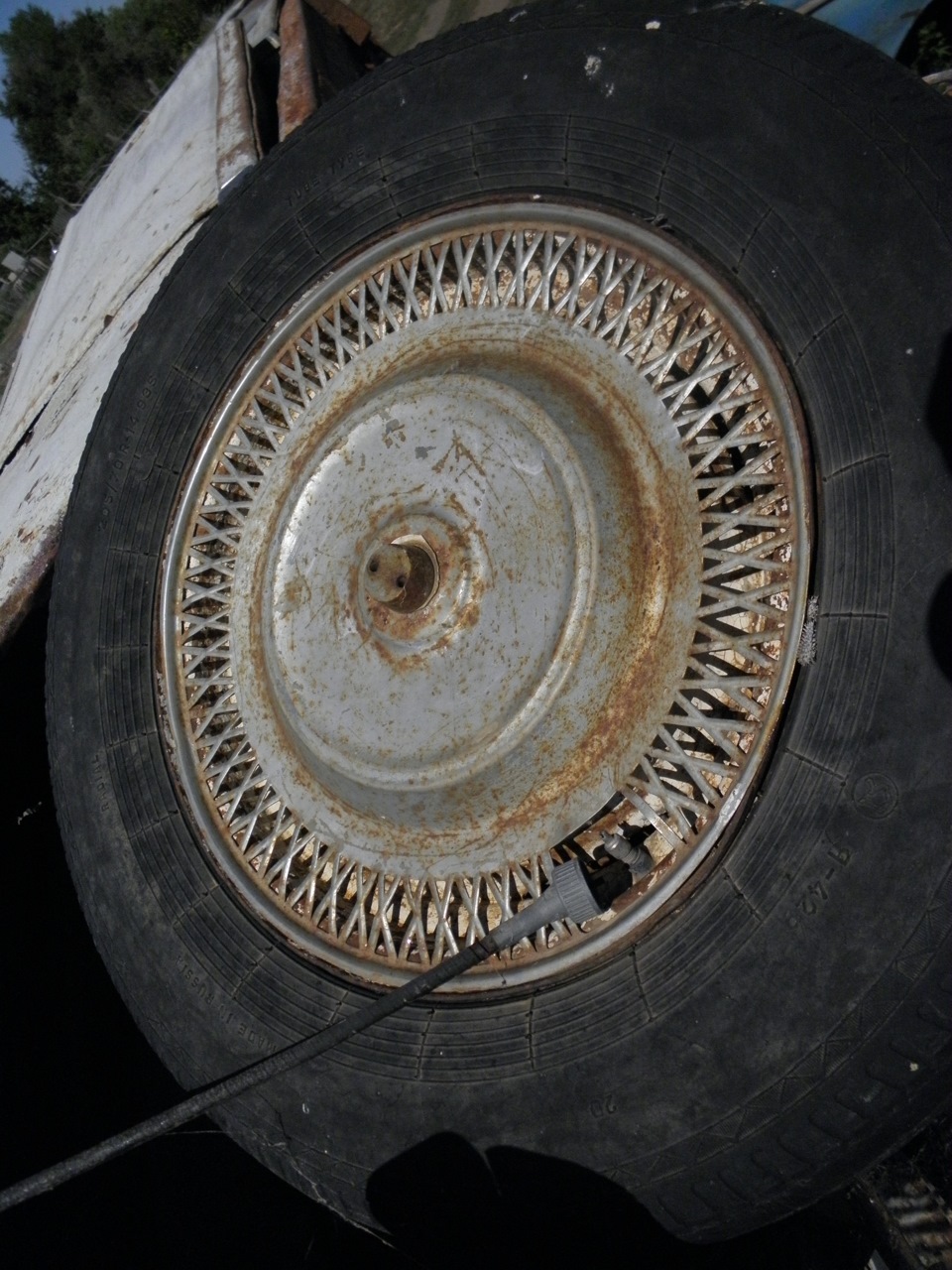

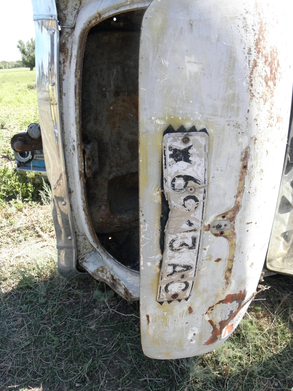

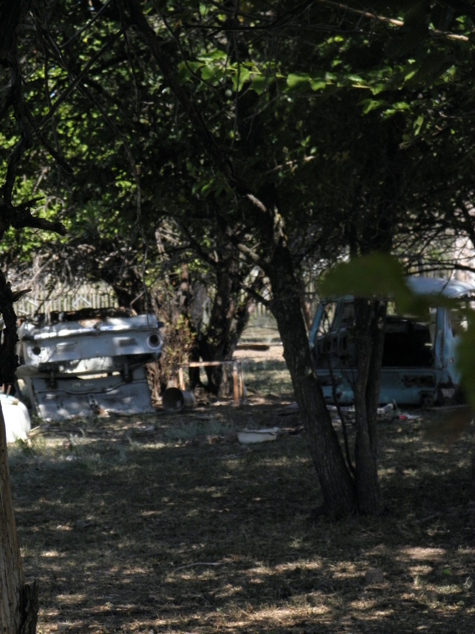

Газ-21 и опять же Запорожец.

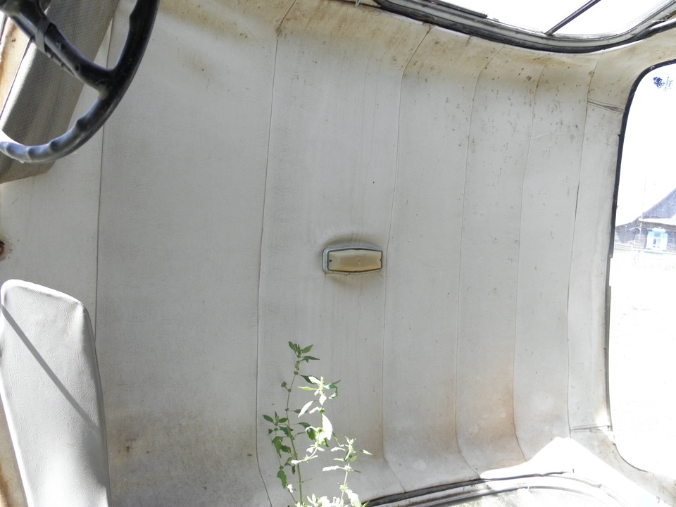

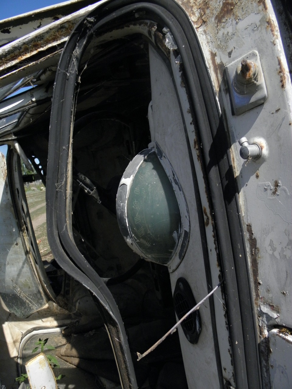

Подхожу ближе, дальше всё в общем-то видно на фото:
Как видно на фото, машина в общем-то и не разграблена. Так что кому нужны всякие ништяки на газ-21, я знаю где их взять=)

С краном нормально кстати, очень удобно) Улов ну прям вообще отличный!)
Согласен, удобно)) спасибо, старался, ловил)))
интересная мысль, надо испытать)))
Советую попробовать, вреда точно не будет=)
нафига кран? у меня наприм и так норм, горячим не дует вашче.
Кран нужен, очень выручает. Не на первой 2110 уже так делаю.
ну хз… я не вижу для себя необходимости в нём.
не говорю об его обязательности)

Зачем кран?он ж и так перекрывается?
От крана есть толк, радиатор отопителя всё равно греется и из воздуховодов дует теплый воздух, ставя кран мы отрезаем отопитель от всей системы, и он остается всегда холодным.
Ясно)
StalkerZnamensk
а как тасол циркулирует? и как быть с отводом паров?
Всё без проблем работает, тосол просто не поступает в радиатор печки и всё, схема проверенная уже не первой 2110.
