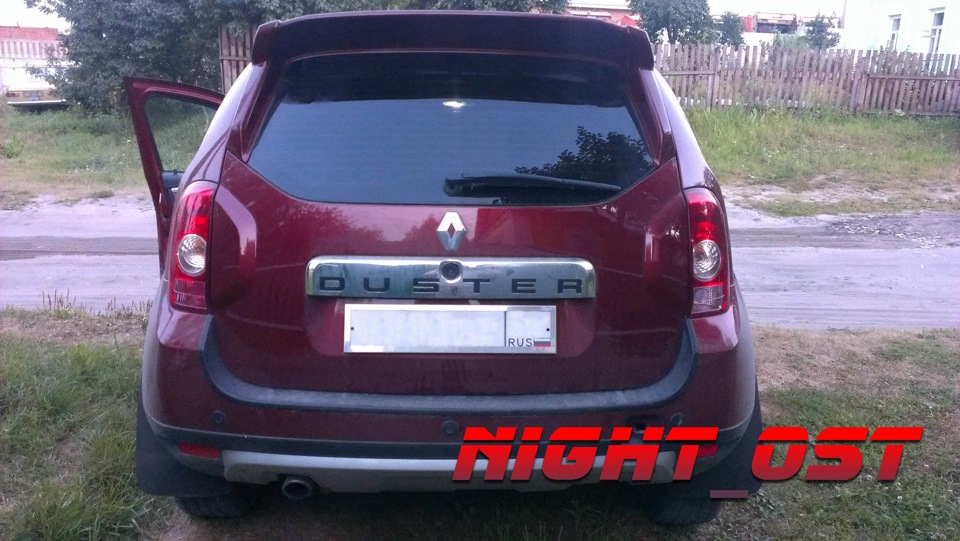

Итак, давно планировал поставить спойлер, да дождей было много. Потом появилось солнце, да пропала возможность. Наконец-то руки дошли и поставил спойлер Чистое стекло. Сразу скажу, проверено в местах, где не каждый ездит, а именно: в местах производства цемента. Пыль стоит такая от грузовиков цементная, что просто край. На машине небольшой осадок появляется, пока еду, а заднее стекло чистенькое))) После установки еще ни разу не использовал задний омыватель.

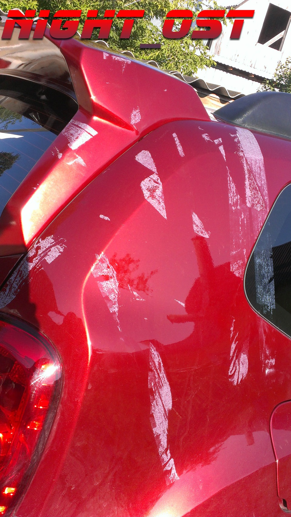

Поставил спойлер в пятницу. Сутки машина простояла со скотчем. Ну вот, собственно, сам больной:
В субботу снял и вижу вот такую картину:
Ну не проблема. Тащу из гаража канистру, наливаю немного в стеклянную бутылку от недавно выпитой газировки))) Тряпка в одну руку (рабочая) и во вторую, чтобы сразу обработанное вытирать. Бензин все же! После всех операций с удалением клея промыл все автошампунем и хорошенько вытер (вымыты были все места, где протирал и заднее стекло, остальное не мыл, т.к. время поджимало).
Итак, на сегодняшний момент машина уже два раза погостила в местах с обилием цемента, бетонных блоков и еще чего-то интересного…
Стекло как осталось с субботы чистым, так и сохраняет свою чистоту по сей день. Эм…точнее, уже ночь)
Использовал видео по установке. Все предельно понятно (к сожалению, его удалили с ютуба( Можно посмотреть на сайте производителя "ПТ Групп")
Одно НО: я не использовал обезжириватель покупной, у меня для таких целей чистый медицинский спирт хранится. По мне, намного лучше обезжиривателя.

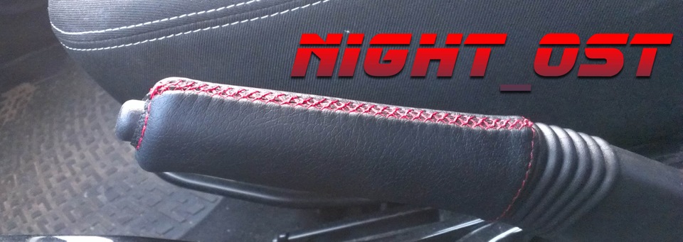

С ручником все просто: кожу положить в теплую воду. Только не так: налить воду и кинуть туда кусок кожи и ждать положенного часа (вроде бы час по инструкции). Налейте воду, как это делал я и легонько помните кожу в теплой воде, потом оставьте на положенный час. Пока кожа замокала, я еще раз перечитывал инструкцию, а сложного там ничего. Все просто: достать кожу, отжать немного, надеть с одной стороны и сделать там завязку на 2 узла, сделать тоже самое со второго конца (то есть со стороны задних пассажиров), с одним НО: нужно утягивать на первом же углублении и так, чтобы накладка не сползала вперед, если за нее потянуть. Процесс шнурования очень прост. Шнуровал я придерживая обе стороны стягиваемой кожи, чтобы один край на другой не залез и они ровно стянулись. Все заняло около 30 минут ( я никуда не спешил и пил охлажденную газировку "буратино" между делом). Да, поправлю себя, накладка на ручник была установлена еще в субботу, это кпп я делал уже во вторник. Результатом остался доволен. Постарался как можно ровнее стягивать. Судите сами:

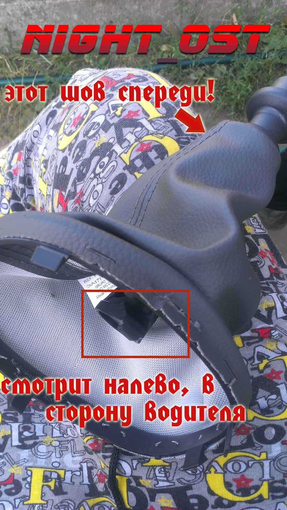

Во вторник вечером продолжил свою работу, только на этот раз принялся за ручку кпп. Сама ручка снимается просто: тянем на себя немного пошатывая из стороны в сторону. Честно говоря, ставили ее как на века) Я просто обалдел от того, с каким усилием она была посажена. Долго искал потом куда пружина улетела. Только позвал: "Пружинка… кис-кис-кис!" и тут же нашлась)

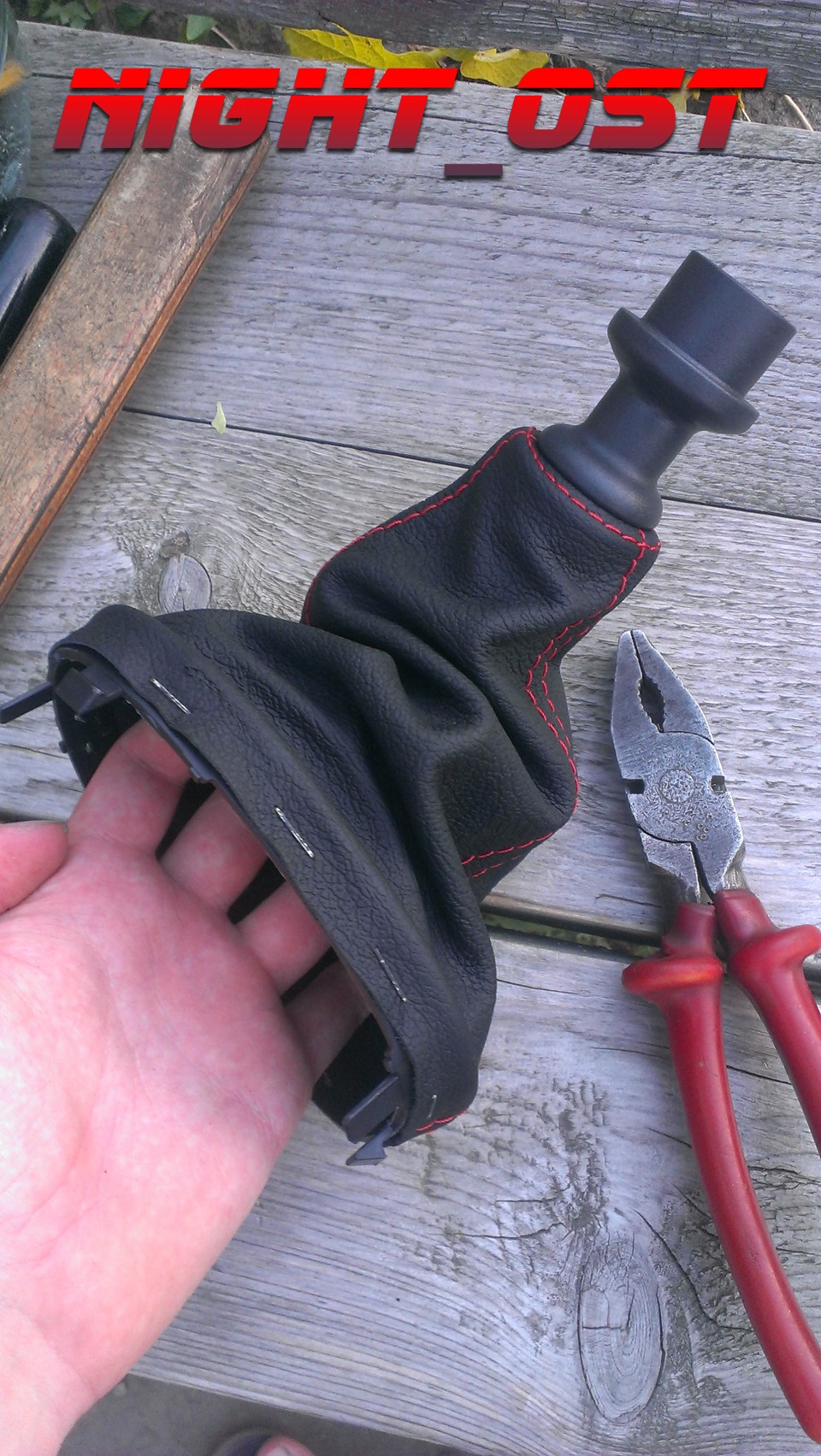

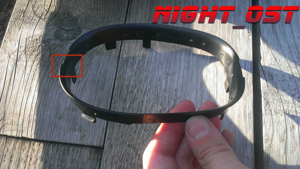

Далее снимал юбку. Проблем 0, внизу потихоньку за края тунул с разных сторон, она и вышла вместе с пластмасской, на которую скобами приделана. Снял скобы, снял пластмасску. Вывернул юбку и перекусил стяжку. Снял юбку с пластиковой центральной трубки.

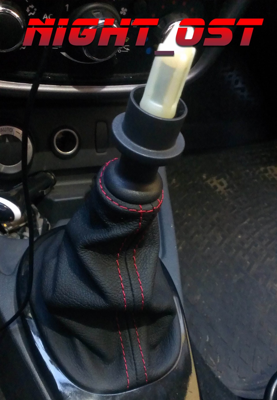

Пока размачивается накладка на ручку, я принялся ставить новую юбку. Вывернул, натянул, поставил стяжку и далее стал приделывать обратно пластик с защелками. Естественно, проделал шилом в новой юбке отверстия для скоб.
Сразу же понес ставить в машину. Словно тут и была ранее =)

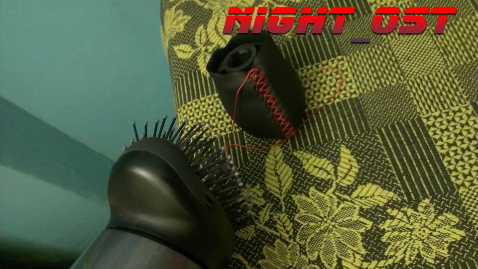

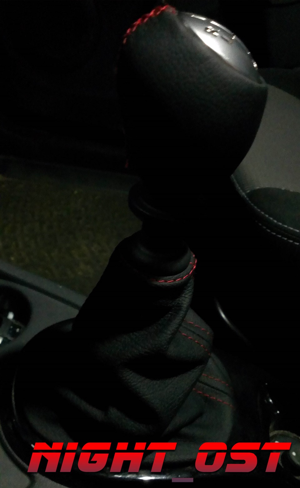

Далее нужно было стягивать накладку на ручке кпп, но смеркалось и не было видно почти иглы. Поехал с дачи домой и доделывал уже дома. Стянуть не оказалось проблемно, а просушить — тем более (фен обычный).
Сама проблема — это потом приклеить углы накладки… Та еще морока( Тут я клей "момент" как только не ругал.
Кстати, советую накладку сверху, делать как можно меньше. Так, чтобы только углы заходили внутрь ручки и там приклеивались, не больше! Т.к. потом туда будет ставиться заглушка с указанием скоростей и ей лишние куски будут только мешать. Мне приходилось ее не раз снимать и откусывать лишние 1-2 миллиметра загиба. В итоге, я наконец-таки начал проклеивать нормально загибы… Началось самое утомительное, ведь кожа быстро так не клеится и всегда стремится выпрямиться. Ох… как я только не прижимал ее! Убил, примерно, час-полтора, чтобы немного прихватилось (верх и низ). Руки просто онемели за этой время. Положил накладку потом на горизонтальную поверхность. Я был уверен, что у меня ничего не отклеится теперь, но советую на нее что-то тяжеленькое укладывать пока клей окончательно схватывается (сутки, вроде бы). Прошло несколько часов. Вроде бы держится нормально. Поставил накладку, спустился к машине и поставил ручку на ее законное место (ну не могу я сутки ждать, в машине схватится до конца). Просьба не ругать за фото, я его делал в 3.30 по Мск при одном только салонном свете, предварительно прогнав кошку, что грела мой капот =) В следующей записи БЖ сделаю побольше фото общего плана и там можно будет посмотреть во всей красе проделанное. А пока что так:

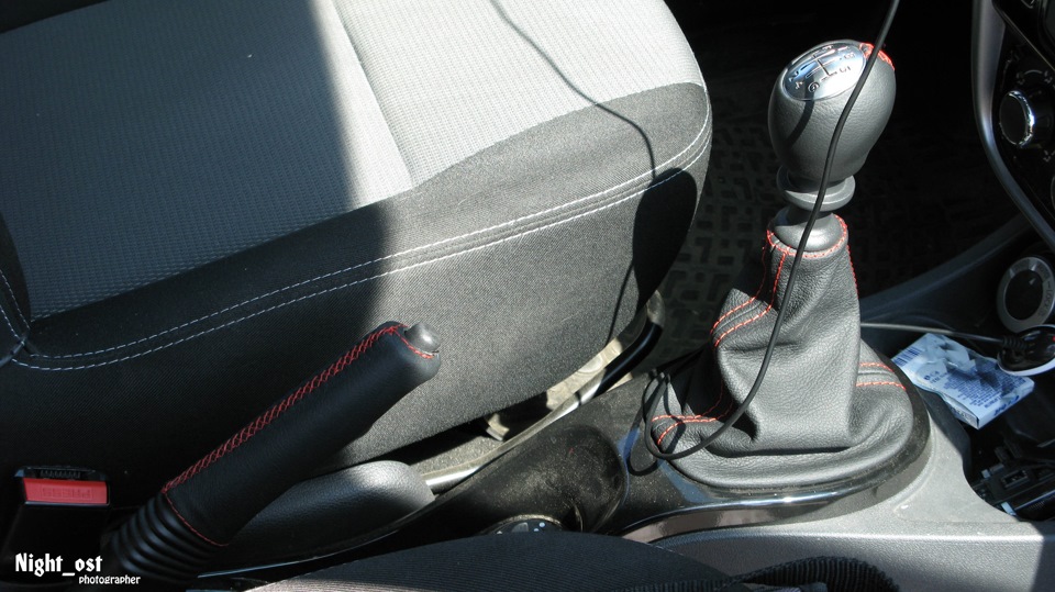

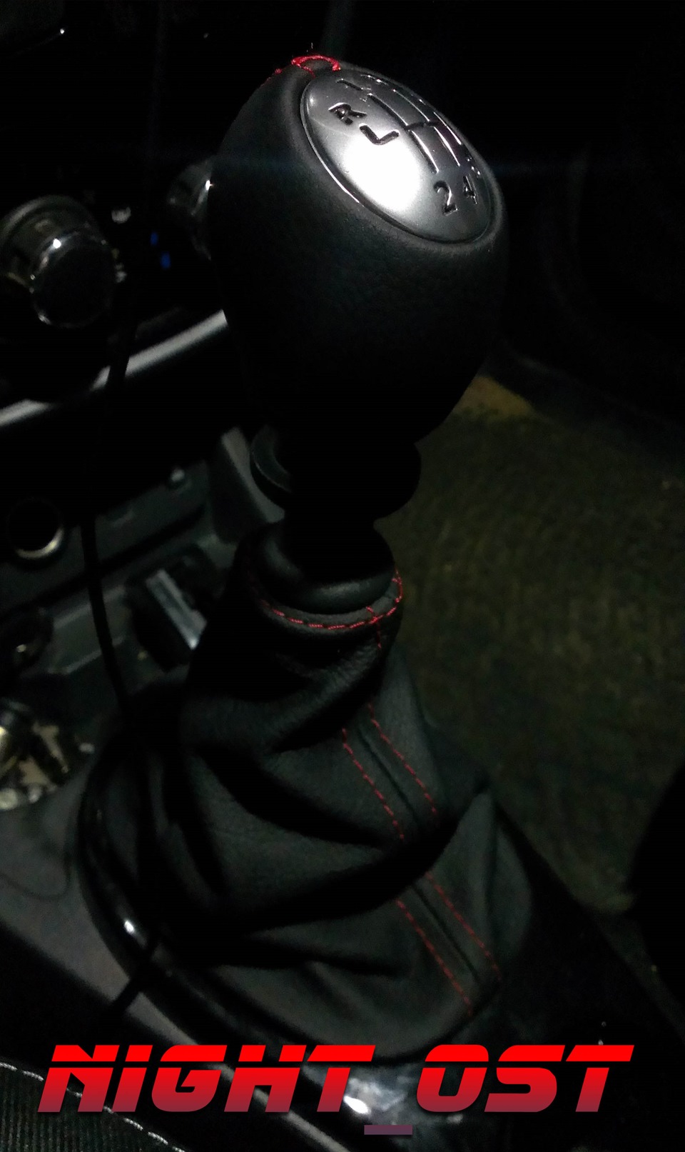

Вот более четкое фото сделанное несколько дней спустя (имеется ввиду после публикования данной записи):
Всем проделанным остался полностью доволен. Спасибо другу за совет: "купи черную кожу с красной прострочкой"! Это действительно классно смотрится =) Друг читает, друг благодарность принимает))))

У меня основная грязь на стекло попадает из-за забрасывания из под колес …
Машинка то не низкая, такой эффект вполне ожидаем =(
а что, на дастере получается зад не загаживается?
ранее весь попец был просто в атомной грязи. Сейчас стекло чистое и грязь начинается только с бампера почти. То есть поток воздуха, который перенаправляет спойлер, не хило так грязи сдувает обратно вниз!
теперь понятно :))

а смысл будет от такого? Я просто не вижу, чтобы он был "рабочий". У меня между корпусом и машиной сверху зазор, где воздух гуляет. Вот тут наглядно видно: g-a.d-cd.net/7483e8cs-480.jpg А в данном спойлере такое есть? Ракурс неудачен, да и маловат он как-то. Обычно рабочие чуть выше крыши, чтобы с нее воздушные потоки забирать, вот тому пример еще один: клуб-лада.рф/images/LADA_Kalina2/Tuning/install-spojler-kalina-2-wagon/logo.jpg. Тот же спойлер "чистое стекло", но на калину, как раз видно, что он чуть выше, чтобы потоки воздуха забирать и перенаправлять на стекло, номер и тд

чем крепили спойлер?
Клей-герметик, он в комплекте
не мало для такой массивной конструкции? Может все таки болтики надежнее?
Производитель изобретал этот спойлер именно для такого крепежа. Болты не предусмотрены. За несколько лет установки не было еще случаев отклеивания)
будем надеется!
если клеить как положено, а не на двухсторонний скотч, то все нормально =D
night-ost
Хотели сыну такой поставить. Сейчас уже холодно, если в холодную погоду приклеить, как он? Приклеится? Просто нет гаража отапливаемого ))
я бы лучше советовать температуру окружающую примерно в 25 градусов соблюдать! Приклеится то да, но не факт, что нормально, да и клей-герметик может в пакость превратиться еще до наклеивания (к примеру, замерзнет и все… все свойства потеряет). Дождитесь тепла или поузнавайте у кого-нибудь из земляков на драйве про гараж отпаливаемый. Наверняка, кто-нибудь найдется

Хорошо нитки другим цветом заказал…смотрится оригинальнее)))
Друг повлиял) Я рад, что прислушался. Действительно, здорово выглядит!
Единственное от грязных рук у меня немного потемнела. Можно конечно помыть чем -нибудь. Но и на черной тоже грязь будет видно…

Тока клей (и прочие загрязнения) с машины надо стирать керосином, а не бензином…
Керосин примерно так же все оттирает, при том, что бензин гораздо агресссивней к ЛКП автомобиля…
Дык не было((( до ближайшего места покупки как до Китая. Вот и пришлось
