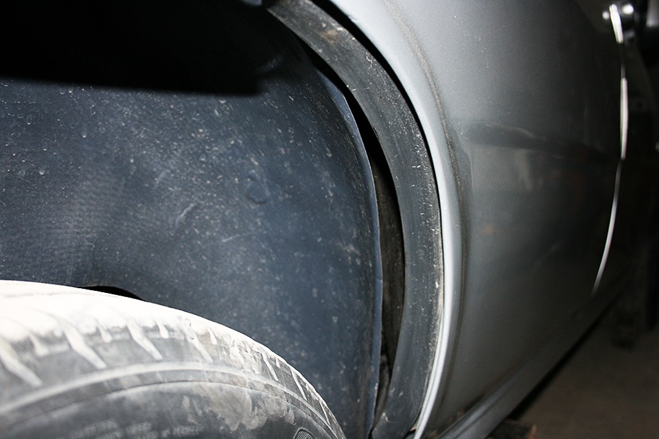

В прошлое воскресенье малость поковырялся в машке в гараже. Заодно сфотал одну подробность, связанную с задними подкрылками, которые я заказывал, польскими, Polcar (что бы были в курсе те, кто захочет их заказывать, второе название марки "Кузовня") — №№ левого и правого: 3028FL5 и 3028FP5.
По форме они вроде ничего так — сделаны с учетом зацепа за крыло, формы порога и родного штатного локера, что стоит в арке сзади.
Но есть и косяк. вот он на фотке:
Кстати, поводом посещения гаража стало то, что при переезде лежачих полицейских, когда сзади пару увесистых теток сидит, колеса стали шоркать об эти польские подкрылки. Понятное дело, что пока локеров не было, то высота задка (или усталость пружины) меня не шибко интересовала.

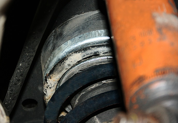

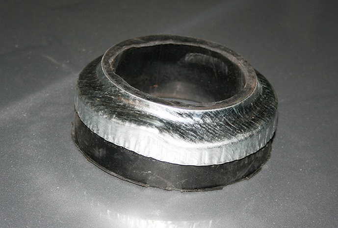

Заехал на рынок, купил вазовские проставки на "класссику", только не штатного размера, а, так называемые, "усиленные" — высотой около 40 мм, стОят — копейки.
В гараже вытащил задние пружины и вместо "родных" верхних проставок поставил эти вазовские (диаметр у них такой же).
Задок приподнялся, заметно, но не настолько, чтоб "лифт" бросался в глаза. При езде "табуреточности" не наблюдаю. В общем, меня вполне устраивает.

Пружыны стяжками для пружин снимаются?
да не. если задок с обеих сторон поднимешь, то колеса так отвиснут, что просто чуток монтировкой подожмешь и выдернешь.
Спасибо, если завтра погода даст, попробую

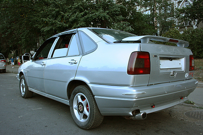

Это спойлер родной или универсальный какой-то?
не, не родной. вроде как от таза какого-то. но за точность не ручаюсья, потому как родной не понравился — старомодный шибко, и кучу других спойлеров перемерил от разных машек (наших, япошек, немцев, французов), пока не остановился на этом варианте.
