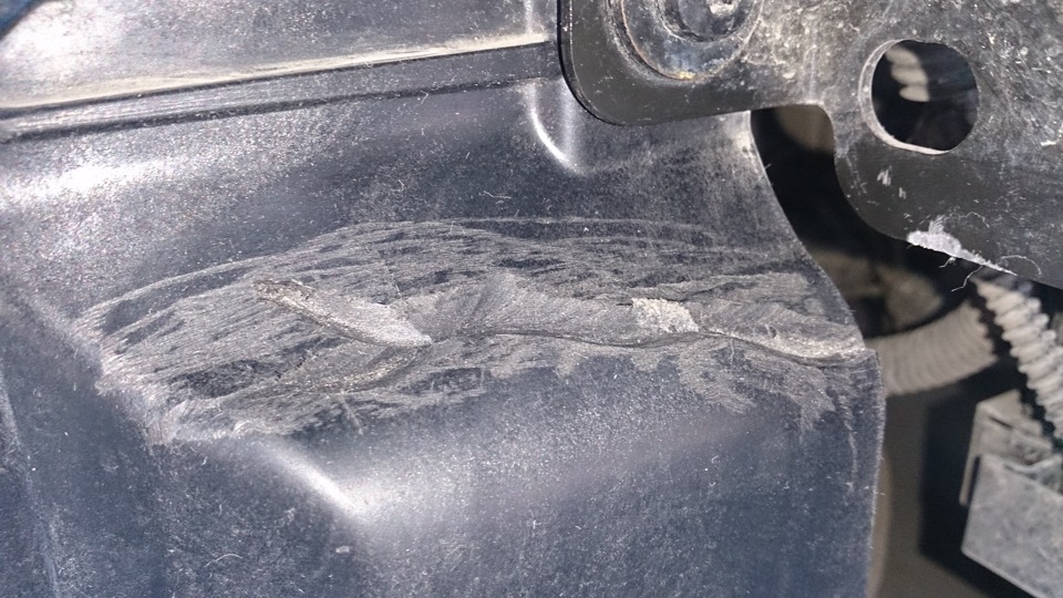

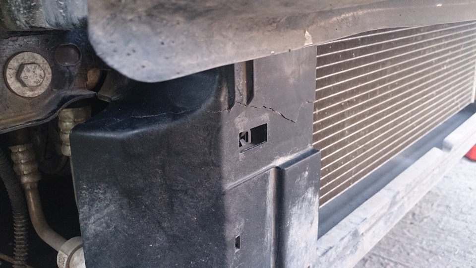

Связи отличной погоды, почти каждый день езжу на озера купаться. Вот на очередной поездке увлекся и не заметил торчащий камень из песка на дороге. На небольшой скорости ударил об него передком. вышел посмотрел поцарапал, ноль эмоций) сел и поехал дальше. А все потому, что жду деньги на ремонт со страховой. Дома конечно посмотрел еще раз на повреждения в итоге выскочил пыльник из крепления бампера. Решил поправлю позже, недели две прошло )) решился и случайно глянул под него а там трещина на телевизоре.
Сразу в инет искать выход, 2-3 варианта ремонта ну и замена.

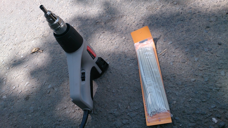

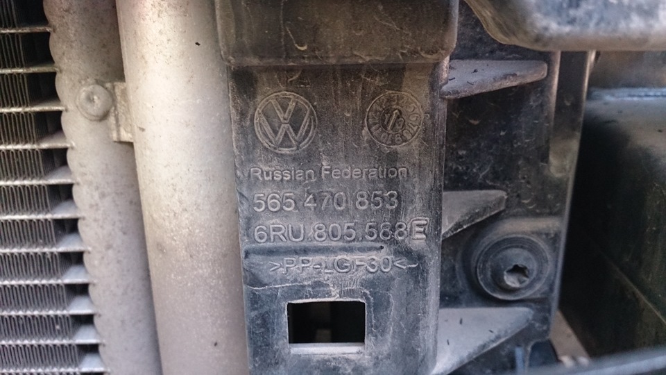

Ценник на новый телевизор (передняя панель) 3700 р. + хлопот по его замене, пол передка разобрать надо. Решил попробовать отремонтировать своими силами. Ну и как следствии для себя открыл новый мир)) тобишь марки пластмасс много, нашел нужную для телека "PP" рядом с кодом детали есть инфа о марке пластика.

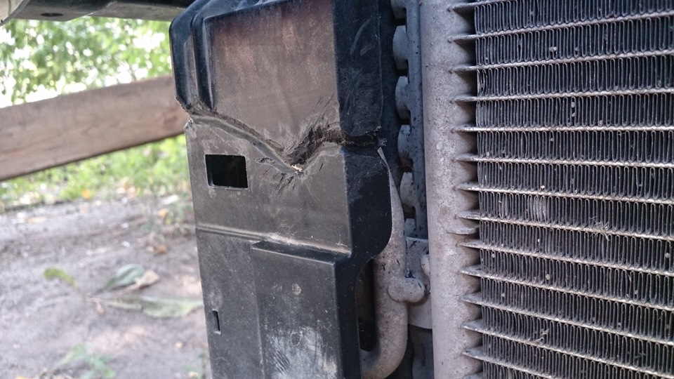

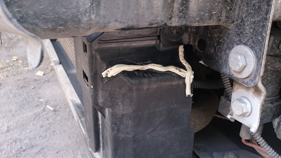

Купил проволоку, насадку для фена. Начал разбирать даже не гляну как че, но все снялось нормально методом как там… Обнаружил еще трещину на другой стороне.

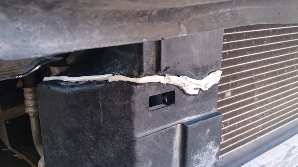

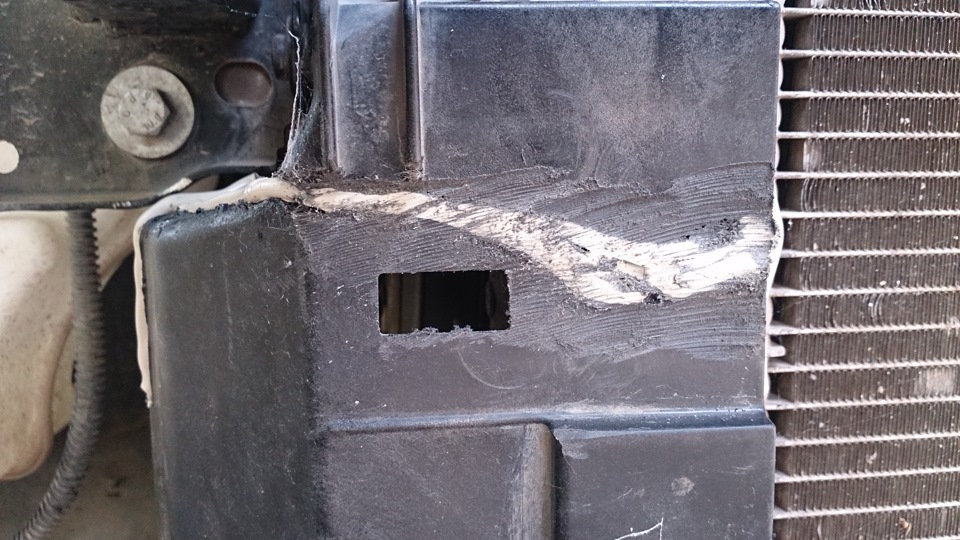

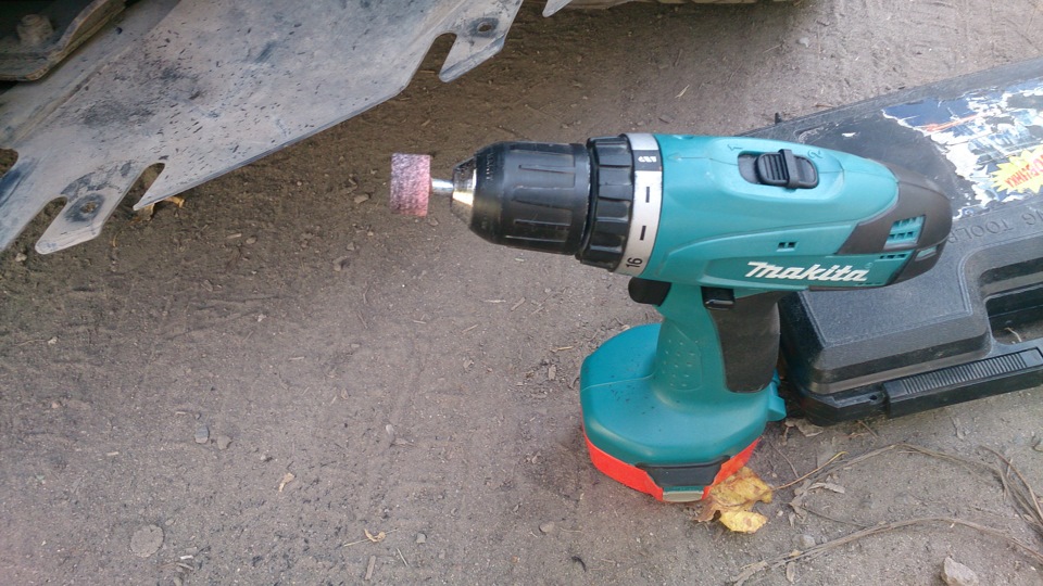

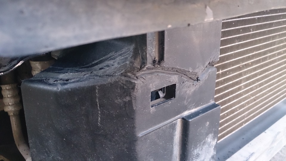

Подготовил места сварки как положено, понеслась! На самом деле очень нудно нагревать проволоку с местом сварки и укладывать ее туда, долго но результат превзошел все ожидания! Все трещины сварились однородно.
Итог: новый опыт, новые познания, ну и конечно целый телевизор. не говорю о том что деньги целы.

Мой случай посерьезней: у меня раскололся бампер, развалился на 2 части телевизор и отвалились почти все крепления фары. На данный момент я полностью сварил бампер (причем так, что подкрашивать его надо минимум) и сварил телевизор. Вам бы я рекомендовал наварить вертикальные полоски для большей жесткости конструкции.

Привет, подскажи, как обстоят дела после склейки? Мне предстоит тоже самое. Интересно на сколько все это крепко схватится и прослужит.
Привет, как ранние я бж писал держится как новый.Если снова сломается то в другом месте не на месте ремонта.
Подскажи, а где покупал проволоку ? На упаковке есть маркировка ?
Покупал в русские краски, так то видел еще в строительных магазинах. На упаковке как и на детали есть маркировка материала, пластика. Нужен одинаковый, или методом подбора если прихватится то подойдет
PP был написан, то есть материал полиуретан?
В инете можно глянуть расшифровку, там еще окончание надо смотреть помимо рр
Kissman
PP — PolyPropylen — полипропилен

Я с таким телеком неделе две ездил, первую трещину через решетку увидел, а вторую после снятия бампера. Решил не рисковать и сделать нормально, а то так в не подходящий момент доломается!
я еще понимаю когда сваривают металл плавящимся электродом или проволокой.
Но для чего проволока для сваривания пластика?
Хоть убей -не понимаю!
объясни!
Я не технолог объяснить не смогу! посмотри в ютубе видео если так интересно! Забей: сварка пластмасс, там не которые доходчего объясняют) А так крепкость шва на много выше чем туже самую сетку впаять!
а проволока зачем?
она как электрод на сварке
