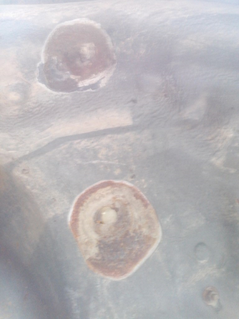

Снимая колеса, сразу зачистил ржавеющие места болгаркой с насадкой в виде металлической щетки. обезжирил растворителем и обработал мастикойОчаги в осномном-где есть повреждение, либо заводские болты
