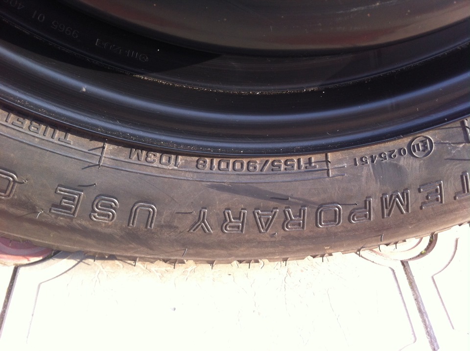

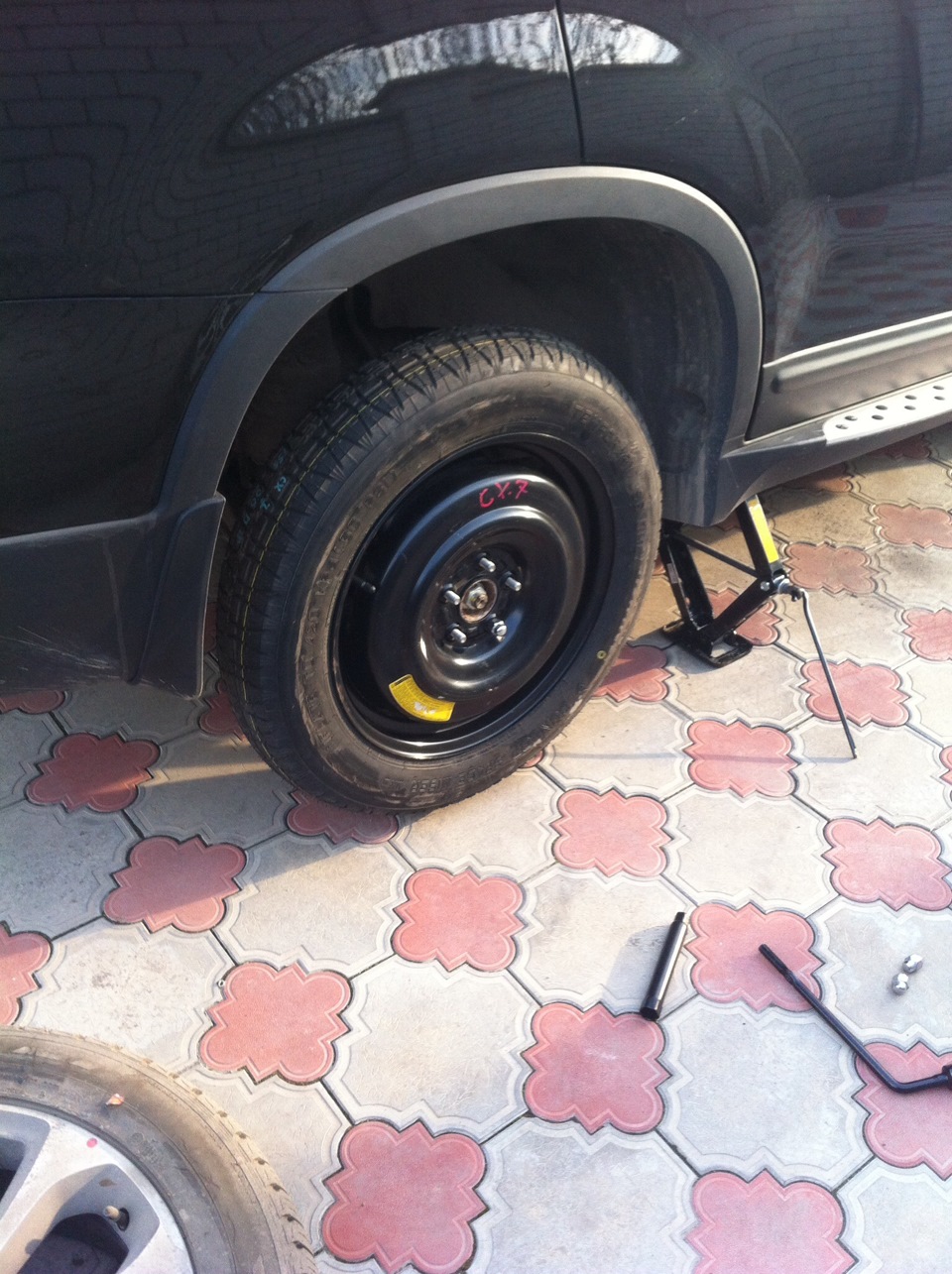

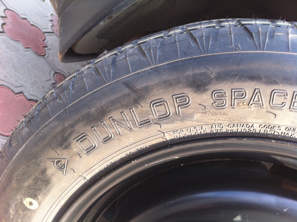

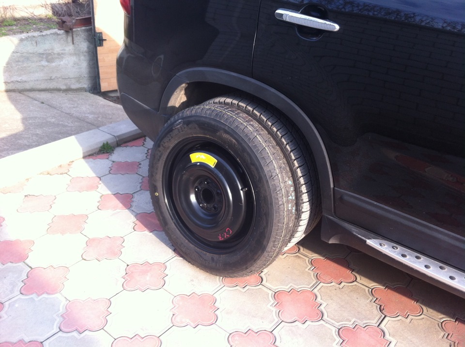

Начитавшись историй про кражи запасного колеса, решил найти способ защиты. Выбирал между докаткой и защитой механизма крепления, раньше нашел на разборка в Питере докатку от Mazda CX-7 в идеальным состоянии, цена 1000 рублей + доставка в Пятигорск ПЭК 300 рублей. Несколько фото докатки на машинке ниже. Доволен результатом на 100%. Теперь запаска поселилась в гараже, подумываю о её реализации, но еще не определился.

Подскажите пожалуйста докатка такого размера подойдёт мне 175/90/18 5/114.3 цо 66.1 Спасибо. С учетом задевания суппортов и т. д.
Необходимо померить по высоте цеплять не будет, разница в размере от штатного на 31мм (741мм — штатная против 772мм — докатка, разница +31мм (+4%)), то есть доехать до вулканизации несколько километров можно и только. И размер центрального отверстия проверь, на память не помню наш размер.
Проверить можно было бы да она в другом далёком городе))) у меня 18 стоят, правда 255/55/18. Буду думать спасибо.

Привет, а на передок встает нормально? Суппорт не задевает? Себе тоже ищу докатку.
Встает без проблем!

еще вопросик, в подпол влезет интересно?
Я не мерял, размер 74 см на 18,5 см, по ходу должна поместиться, наверно газ планируешь ставить?

Привет, Вадим. Докатка от мазды хорошо держится снизу? не болтается при езде? Я так понял размеры гнезд совпадают ?
Снизу держиться замечательно. Посадочные размеры один в один. Так что, для города и трассы рекомендую.

цена докатки зависит от размера. 18" за 1000 р найти проблематично кмк. тоже ищу, хотя бы 18". На машине стоят 19".
