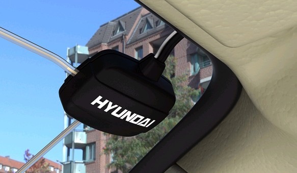

Всем привет.
Подскажите кто как боролся с отвратительным приемом родной радио антенны?
качество приема далеко не удовлетворительное((((
ставил усилитель радиосигнала — результат 0
Ставил антенну на лобовое стекло (фото) результат опять 0
В общем беда!
Более того, до шумоизоляции был еще более менее сносный прием, после шумки прием значительно снизился (в чем взаимосвязь не могу понять)
Подскажите как у вас, или у всех все хорошо?

Было тоже самое, поменял ГУ на Велас (Win CE), не изменилось, думал дело в антенне-кабеле-разъёмах, сейчас поставил на андроиде, приём почти идеален. Не знаю в чём причина, может тюнер слабоват…
Снимал пластик с правой стойки ? Там соединитель антенный, может не плотно втыкнут ?
Спасибо, в соединениях все хорошо. Видимо и в правду тюнер на ГУ слабый.(((
согласен, штатная "бошка" (компл люкс), ловит отвратительно.

Шумоизоляция с алюминиевой фольгой поэтому и фонит! Надо выносить антену из машины лучше на самую высокую точку на крышу! Антенну надо брать цифровую, а если ты всё пробовал это всё дело в ГО или по гарантии менять или новое покупать надо!
