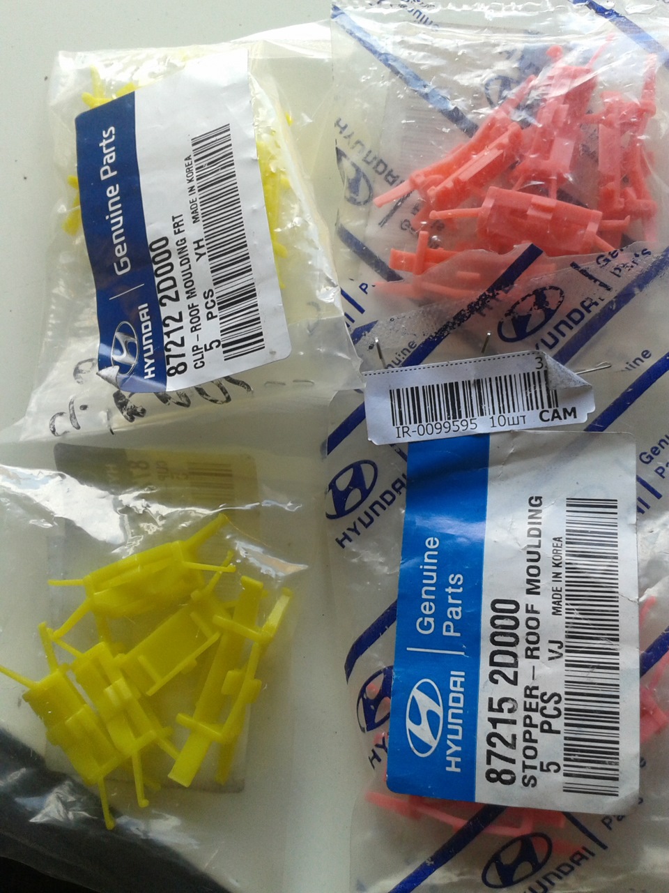

Порылся по каталогам, заказал держатели молдингов.
На крышу идут 87212-2D000 CLIP ROOF MOULDING FRT и 87215-2D000 STOPPER ROOF MOULDING

Стоппер (розовый 87215-2D000) можно использовать и вместо жёлтого 87212-2D000. Он фиксирует гораздо сильнее, и стоит в количестве одной штуки на последнем креплении у заднего стекла. Возможно так и задумано, в каталог лезть уже лень. Ставится он в точности также — завели лапки, потом защёлкнули.

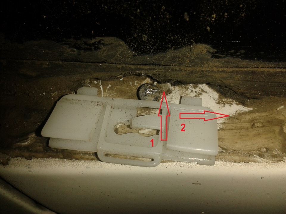

Точно также ставим и крепеж молдинга на стороне ветрового стекла. Фотография не сохранилась, но там всё то же самое. С ритейнером, который ставится рядом с ветровым всё чуть сложнее. Крепеж со стороны ветрового стекла сохранился лучше, но несколько клипс и ритейнеров попали под замену.

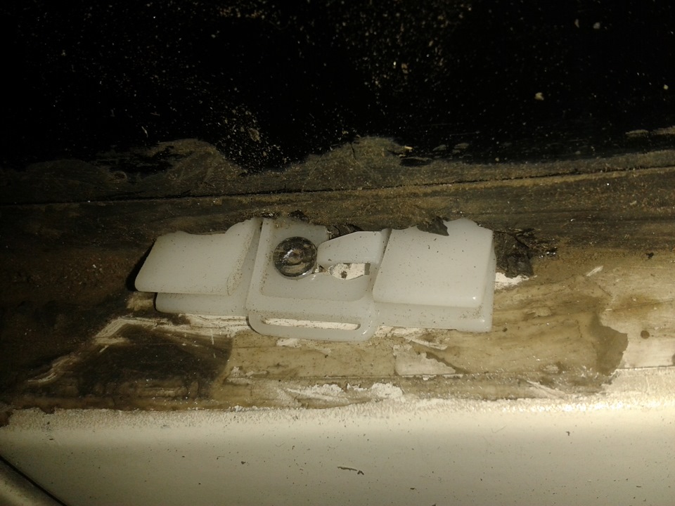

Освобождаем место для ритейнера от излишков герметика, если вдруг туда дотянулись чьи-то шаловливые ручонки. 1) Давим на ритейнер, так чтобы посадочная шляпка вошла до упора. 2) Сдвигаем вбок, чтобы она защелкнулась.
Установленный ритейнер выглядит так:

Для установки требуется (на всякий случай речь идёт о полном комплекте — на 2 молдинга):
1. 86143-2D000 CLIP W/SHIELD SIDE MLDG — 8 шт. x 8 руб
2. 86144-2D000 RETAINER W/SGLASS MOULDING — 8 шт x 15 руб
3. 87212-2D000 CLIP ROOF MOULDING FRT — 12 шт x — 14 руб
4. 87215-2D000 STOPPER ROOF MOULDING — 2 шт — 17 руб
