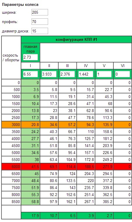

Немного теории… Прикинул 2 коробки на новый мост, с тем что бы понять, что предпочтительнее. Коробка газ-3308 5-ст держит момент в 500 нм, вдвое больше, чем газели.
Газелевская и грузовая кпп подошли, так как ГП в мосту с малым передаточным.

слева график конечно предпочтительней.но на механике с именно этим мотором ты дергать замучаешся.
или как вариант со второй трогаться будешь и потом на четвертую и на пятую.мотор этот всетаки грузовой отчасти и на верха его гонять нет смысла.
Первое время пока так… Трансмиссию буду улучшать, гп другую со временем, и коробку. Кпп ГАЗ в любом случае в топку, слабые они, мотор будет форсироваться.
Ну я б не сказал что грузовой, по тем временам уж точно. Первый Мустанг имел почти ту же мощность… 215 л\с в топ версии

Станислав и такой вопрос таблице у вас подпись "справа кпп газ-24 + крысомост" а передач 5 и передаточные от 5ст… А 6-ти ухая имела 4 передачи, последняя прямая… У вас какая-то особая коробка?
Салон, возможно, переделывать не придётся. Основная разница габаритов снизу, вверх и в ширину кпп больше примерно на 5см.
Нет. Коробки разные.
Справа кпп волга 4 ст. Первые четыре передачи именно её.
Пятая передача автоматически ставится самим калькулятором.

По факту она 3х-ступенчатой будет. Все эти тракторные передаточные числа не нужны. Даже 24я 3,5 лишняя на 5,5л… Посчитай ряды в коробках и увидишь, что 24 самая оптимальная КП, не делающая просадок по оборотам, например как газелевская. Мустанговским мостом растянешь её и получишь адекватную 1ю и максималку в 200 на безопасных оборотах.
Ну я 24-е коробки и не выкидываю по этой причине, дабы попробовать, но теоретически газелевская тащить лучше будет.
Тащить больше сможет, т.к. момент на колёсах выше итоговый, но вот разгонять увы и ах. Тут вся инфа по сравнению 5ст и 4ст волги: www.drive2.ru/l/3542916/#comments газель — ещё хуже. При желании сам пересчитаешь, всю математику озвучил там.
З.Ы. Просадка, провал, затык и т.п. — это когда при переключении вверх обороты понижаются. Чем сильнее падают, тем меньшую мощность двигатель реализует в разгон.
Про обороты максимального крутящего знаешь? 2400-2500 на этом моторе, при оборотах максимальной мощности 4500. Так что газель коробка здесь уместнее всего будет, при такой гп.
НИИАТ всё знает. Мощность = произведению момента на обороты. Где выше итоговое значение, там и будет лучший разгон. Чем длиннее передача, тем с более низких оборотов движок начнёт её раскручивать, где итоговая мощность ниже => разгон хуже.
Тогда по твоим рассуждениям, надо кпп с большим количеством сближенных передач…
Всё правильно, но 24 коробка не является короткой, но и не тракторно/грузовой. На тяжёлой технике всю магию делают ГП с большим передаточным и малые обороты двигателя, поэтому саму коробку растягивают, одновременно делая максимально низкие передачи. Ставить такое на легковушку с 5,5 мотором концептуально не верно.
24 коробка рассчитана на гп 4.1, у меня же 2.73, вот и смотри
Казелевская коробка рассчитана на ГП 5,125, и?

Преимущество кпп со сближенными рядами потеряется при переключении, кпп с меньшим количеством переключений её обойдёт в старте с места до сотни и далее
Всё зависит от возможностей двигателя, чем слабее агрегат, тем больше толку от близких рядов. 195 сферических сил — это не много, тем более на колёсах гораздо меньше остаётся. Нужно смотреть на картину целиком, а не перебирать кучки пазлов.
24 кпп имеет самую высокую первую передачу 3,5, которая с родной парой 4,1 съедается 5,5л мотором влёт. Назначение этой передачи — тупо стронуться с места без напряга для двигателя. 2,5л движок в принципе может трогаться со второй 2,26 передачи, просто с повышенных оборотов. Те кто ставят казелевские коробки часто не пользуют первую тракторную, а начинают со второй 2,34, которая почти такая же как и у 4ст.
Учитывая, что мощности и момента в 5,5л раза в два больше, чем в 2,5л, то и нужды в 3,5 передаче нет. 2,26 теперь становится первой. Итоговый коэф.трансформации 2,26х4,1=9,266. У 13 чайки первая 2,84, а гп 3,38, коэфф.трансформации 2,84х3,38=9,599. Видно, что сила тяги на колёсах примерно одинаковая.
Сменив ГП с 4,1 на 2,73 начинать разгон со второй на 24кпп будет тяжко. Потребуется использовать первую 3,5, где коэф.трансформации станет 3,5х2,73=9,555 можно сказать такой же, как на чайковской трансмиссии. Теперь 1я передача ходовая и участвует в разгоне. Её длина такая же как и у второй на паре 4,1, т.е. позволяющая разогнать до вменяемой скорости без тупых пробуксовок.
Ставить коробки с передачами 3,933; 4,05 и 6,55 не имеет смысла. Они тупо превышают необходимую силу тяги на колёсах для начала разгона. Остальные передачи там раскиданы дальше чем на 24 кпп, поэтому разгон получится хуже. 5я передача на казеле с парой 2,73 абсолютно бесполезная т.к. валить дальше 200км/ч на квадратном кузове с парой сотен сферических коней не получится.
