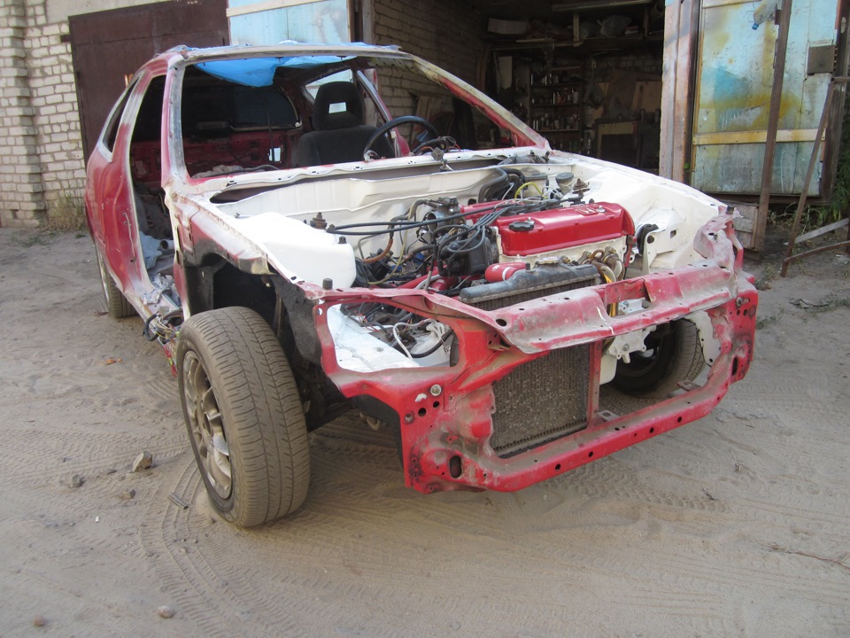

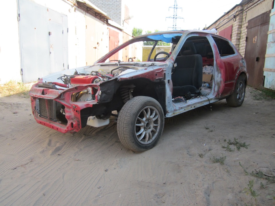

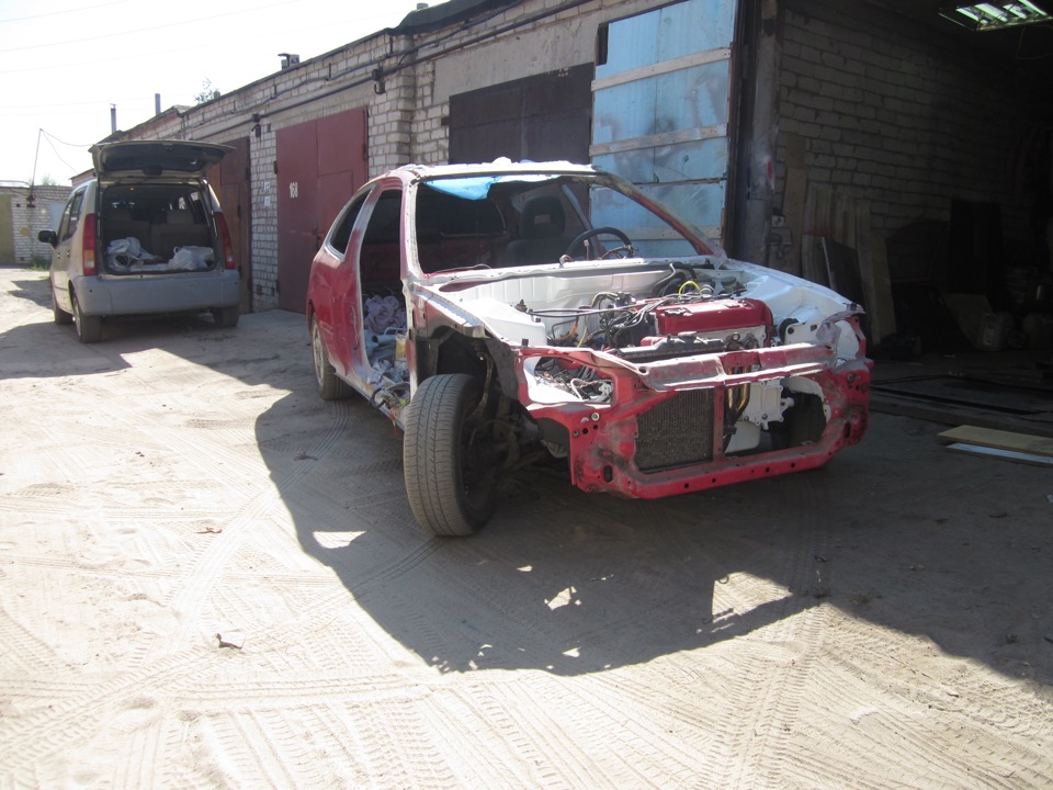

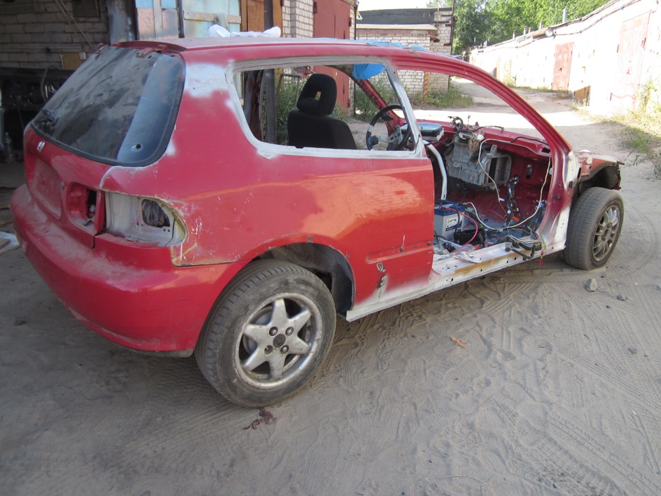

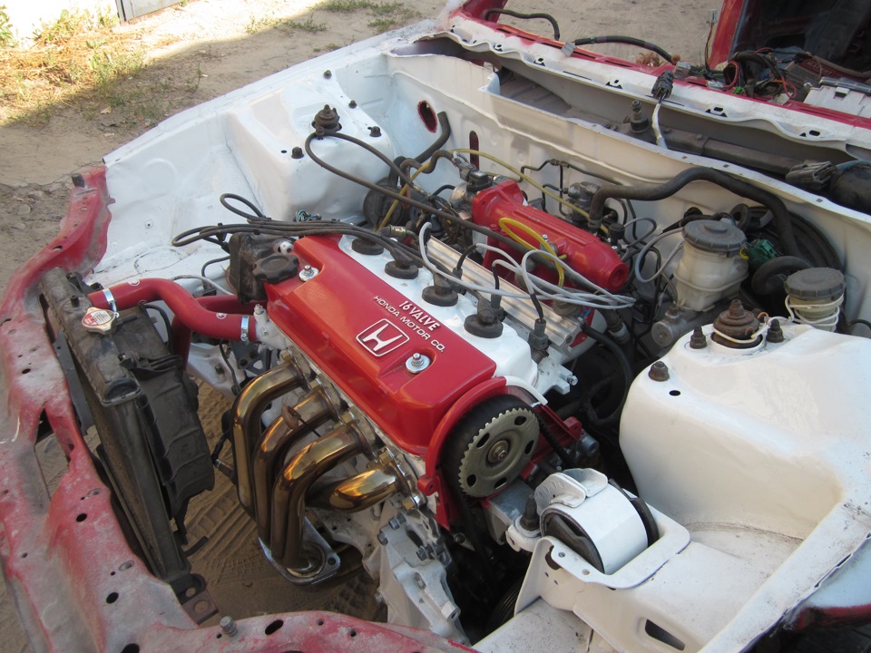

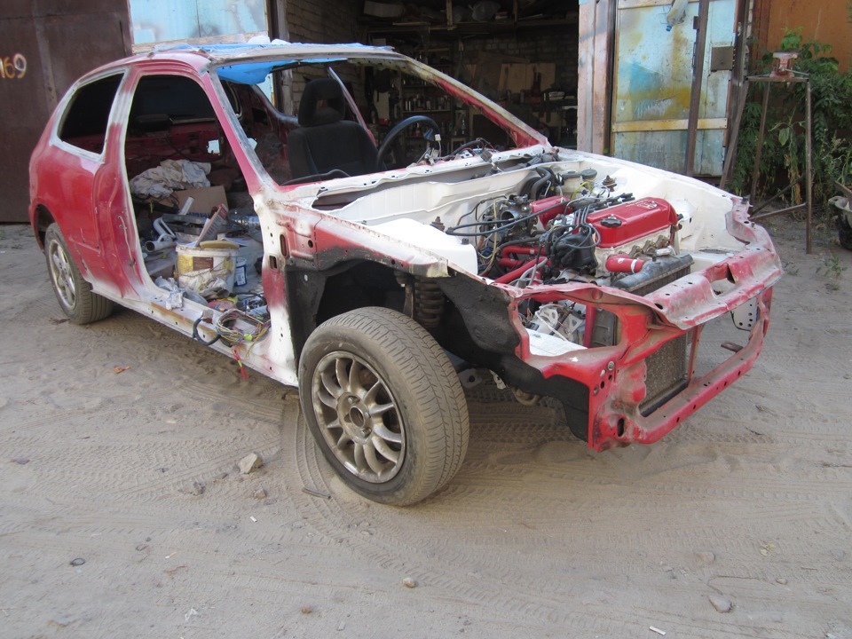

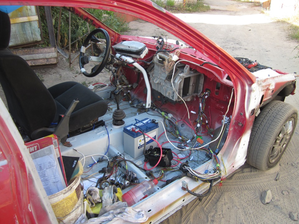

Писать, рассказывать особо не о чем, так как все время уделял проводке.
Очень муторное занятие подгонять проводки по длине, обрезать, паять, по новому группировать и т.д.
До сих пор не все работы сделал по проводке.

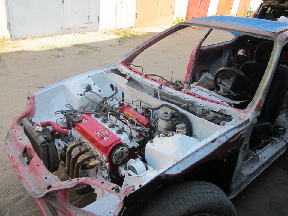

Поэтому полного удаления проводки с подкапотки не будет, подкапотный БП оставлю на старом месте, как и АКБ.
Проводка для ДВС очень хорошо прячется, видны лишь фишки форсунок (но фото пока не убрал ее как следует, не до этого было, но был вариант раскладки, который мне понравился)
Установил 4-х проводную лямбду, а то на ХХ жрала ужас как. Почитав интернет и посмотрев фото лямб фирмы Бош, нашел у них лишь одно отличие-это ответная часть.
А так, как у меня ее нет, купил лямбду, которая идет на ВАЗ и какие-то иномарки типа Хендай и т.п Купил нужный разъем для лямбды в Вазомагазине за 85р (от Хондовских разъемов по качеству сильно отличается) и соединил. Посмотрим что будет с расходом .
Главное что проводка на ДВС (подкапотная и подторпедная) сделаны, ДВС работает нормально, проблемы при старте возникают, не с первого оборота заводится и может заглохнуть, а со второго раза все норм, прогревается, где-то на четверть шкалы температуры, обороты плавно падают где-то до 800 и держаться.
Как только полностью решу вопрос с проводкой, упакую ее в гофру и термотрубки, а пока она просто смотана изолентой.
