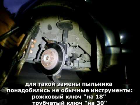

В процессе ревизии тормозной системы, мною был обнаружен порванный пыльник левого ШРУС. "Не беда", подумал я, такое уже проходили на прошлой машине (правда правую сторону), поменяю. Я был не прав… очень…
Вбив оригинальный номер в экзист, был удивлен наличием только 2 предложений: оригинал ждать 4 дня, аналог Loebro — 14. Ждать не хотелось, пришлось идти на рынок в надежде найти там Loebro. Естественно найти ничего не удалось, пыльника не было даже у поставщиков под заказ. Один продавец предложил подобрать по размерам. Немного поискав, был найден подходящий пыльник с +- пару милиметрами в диаметрах. Немного смутившись его стоимотстью в 9уе (не китай), при стоимости оригинала в 39, а Loebro в 27, все же его прикупил. На прошлом С5 пыльник стоил 8уе и без проблем отходил 3 года у меня и думаю еще столько же проходит. Да и резиновый будет все же предпочтительнее термопластового оригинала, который не обожмется как резиновый без специнструмента.
В теории процесс замены не сложен, но на практике получилось по другому. Для вытаскивания полуоси потребуется открутить ступичную гайку, стойку стабилизатора, рулевой наконечник и болт нижнего рычага. Без сюрпризов конечно же не обойдется, у меня не хотела откручиваться гайка стойки стабилизатора, болгарка решает.
После откручивания всего оттягиваем поворотный кулак на себя, вынимая при этом полуось из ступицы и коробки (аккуратно, можно повредить коробочный сальник). При этом из автомата масло НЕ вытекает, для механики его придется слить.
Термопластовый оригинальный пыльник разорвало полностью на 2 части, разбросав при этом смазку по все внутренней части колеса.
Здесь меня ждал второй сюрприз. После часа различных манипуляций с полуосью сбить наружный ШРУС так и не удалось. Выяснив, что на конвеер полуоси поставляет 2 фирмы: GKN и NTN, и что у GKN наружний ШРУС не съемный, а у NTN наоборот, пришлось вспоминая конструкторов хорошим словом, разбирать трипод.
И снова сюрприз, причем не один.
Вместо хомутов опресованные на заводе кольца, покупаем новые не винтовые.
Смазка в триподе жидкая и желтая, на литоловой основе. Покупаем хорошую смазку на литоле и разводим ее с трансмиссионным маслом до состояния оригинальной.
Крестовина застопорена стопорным кольцом, которое ну никак не хотело сниматься подручными средствами, пришлось купить съемник стопорных колец (удобная штука).
В теории крестовина стягивается в вала съемником подшипников, тот, который я нашел у соседа, не подошел из-за большого размера. После некоторого мучения со съемником нашел подходящую трубку и просто сбил крестовину молотком. И вот только после этого я вздохнул с облегчением и процесс пошел без сюрпризов.
Все шарниры были тщательно вымыты в солярке с использованием кисточки.
В процессе мойки обнаружил, что наружний шрус все же должен сниматься, но ввиду использования плоского стопорного кольца, усилие придется приложить очень не малое.
Собралось и установилось на место без проблем. С учетом все сюрпризов и непредвиденных походов по магазинам на все провсе ушло 2 дня.

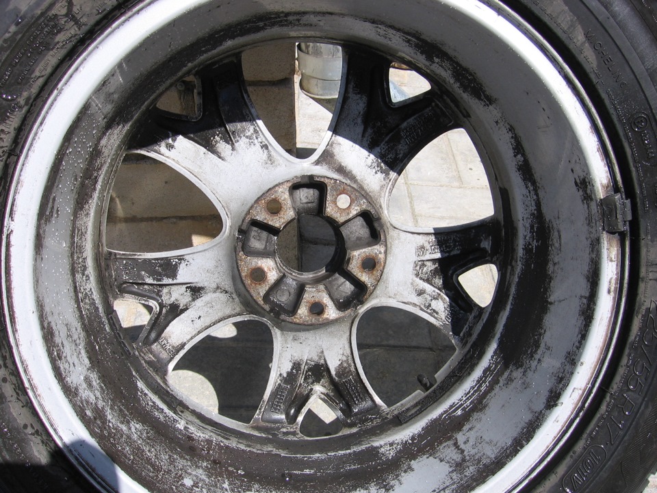

Вымыв внутреннюю часть колеса, обнаружил налет от тормозных колодок. Есть ли средство для устранения этого недоразумения?

Сдергивал приводы откручивая только палец шаровой и выбивая её крепления из поворотного кулака. Меньше возни в разы. Съемник для колец сделал обточив концы круглогубец, это если у кого в наличии, что-бы не покупать дополнительный инструмент. Заводские хомуты по уму обжать не получилось, пришлось ставить червячные. Тут главное слишком дешевые не брать, дороже выйдет).
Это на С5 так сдергивал? Если да, то я что то не представля о каком пальце речь :)
Нет, на берлинго, не обратил внимания на машину, думал из наших, бегемотоводов))
На С5 первого поколения можно было так делать, я так и снимал в принципе, в последнем уже совсем другпя подвеска.

есть средство от черепашек, которое так и называется очиститель для дисков. Смывает всю грязь без необходимости тереть щеткой или тряпкой)
Надо буде вобщем что-нибудь прикупить…

Либо очистителем карбюратора попробовать…хорошая штука
было дело, расходомер таким мыл
Ну дз собственно с дад :))
Я диски было внутри отмывал средством, которым брызгают мотор для последующей мойки.
попробую
