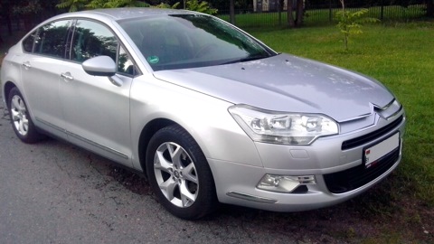

Начитавшись про жесткость и связанную с ней регулировку высоты, решил провести у себя эту процедуру и оказалось не зря.
Заменив подзакисшую тягу датчика высоты на новую, приспупил к регулировке.
В качестве мануала был взят отличный пост Jamspb.
Без физических вмешательств не обошлось, перед был занижен, зад завышен. Подвигав хомуты выставил К1 и К2 близкими к номинальным 160 и 106. Затем ввел новые данные в DiagBox. Передняя ось выставилась в ноль (128 шагов помоему) задняя в -2 (126).
Всех интересующий итог: да поведение подвески изменилось, стала мягче, особенно задняя ось.
UPD: ошибка U2005 присутствует и как я понял исчезать не собирается.
