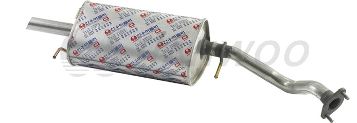

Начнем с задней части (глушителя).
На Седан:
Код 316513
На Хэч:
Код 316553

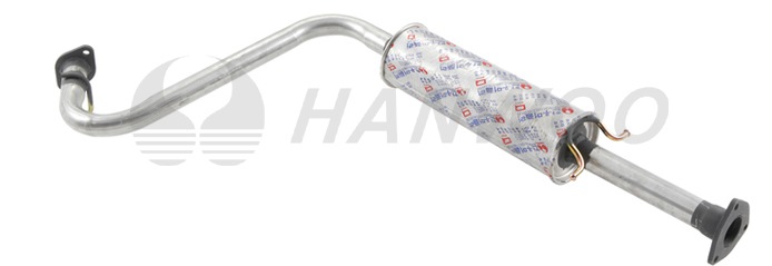

Средняя часть глушителя (резонатор)
Код 316502

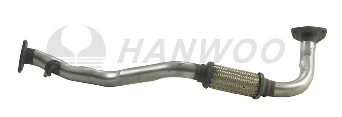

Приемная труба с гофрой (с катализатором под днищем)
HANWOO не выпускает приемные трубы для Евро-3, и др. систем. В Корее их просто не было.

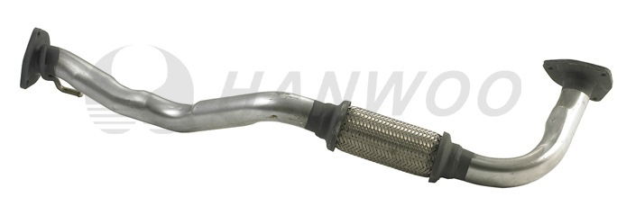

Код 316531
Код 316571 — у меня на Ланосе 2007 г.в. ЕВРО-2 именно такая по креплению.
Обе для Евро-2, обе короткие, т.е. между резонатором должен стоять или катализатор или проставка.
Эти две трубы отличаются только креплением под резинку, у первой металлический стержень расположен под углом 90 градусов (как у всеми известного Фобоса), у второй параллельно самой трубе.
Т.е. сначала смотрите как оно у вас там. Кто-то гнет крепление.

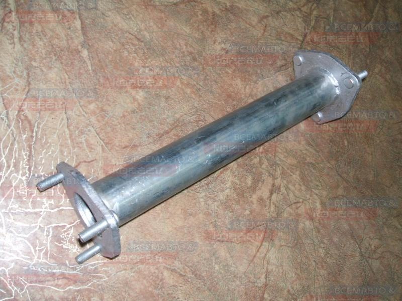

— труба промежуточная вместо катализатора 96351601 (DAEWOO), если решите выкинуть катализатор (который под днищем)

Привет! подскажи подойдет ли задний глушитель 316553 вместо 316513? чего ожидать при установке? ?
а то в наличие нигде нет 513го а есть подделка 316513st
Это от хэч. У него задняя труба короче, будет задний бампер коптить, возможно плавить.
Ставить можно, но лучше насадку поставить
Я вот задумался над темой проставки вместо катализатора. Читал ваши комментарии о том, что логики в пламегасителе на ланосе евро 2 никакой. Правда в этом своя есть на мой взгляд, но дело еще и в другом. А не ускоряет ли обычная проставка смерть резонатору? Пламегаситель вроде как колебания чуть гасит( на счет пламени не уверен) и на резонатор меньшие нагрузки ударные по идее должны идти? Ну и максимально тихого выхлопа хочется, может есть смысл в пламегасителе?
Если мой опыт будет полезным, то на моем ланосе кат был удален на пробеге 60 тыс. И заменен на проставку.
Потом на 100 тыс. менял, т.к. стоковый загремел. На HANWOO
Последний раз менял 3 года назад примерно на 250-280 тыс. пробега.
Сейчас разменял 4 сотню тыс. пока живой.
Убедительно. У меня тоже сейчас проставка. Я с катализатором проездил 120тыс, он, кстати, как новый еще. Но вот резонатор меняю второй уже, правда оба плохие были откровенно говоря. Сейчас заказал hanwoo, не охото его убивать
ну и у меня кат светился на просвет, но машина поехала заметно бодрее, как убрал

трубы с кодом 316571 не нашел ни в одном магазине. Пришлось приладить 531
Хорошо, что отогнуть крепеж там не сложно.
Ну помучиться пришлось с отгибанием
