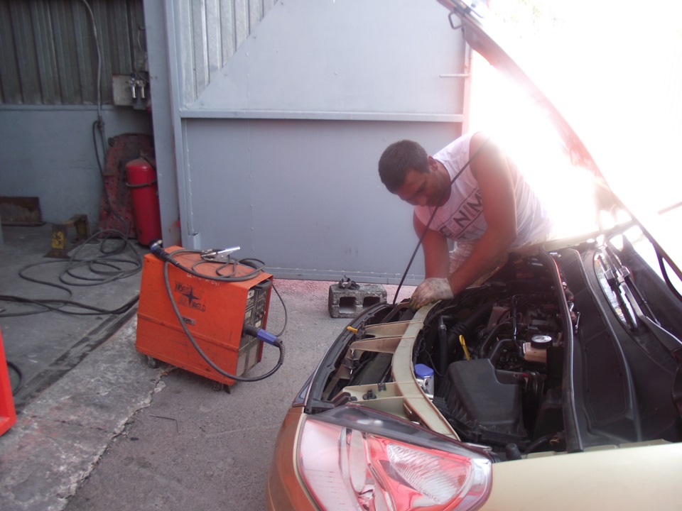

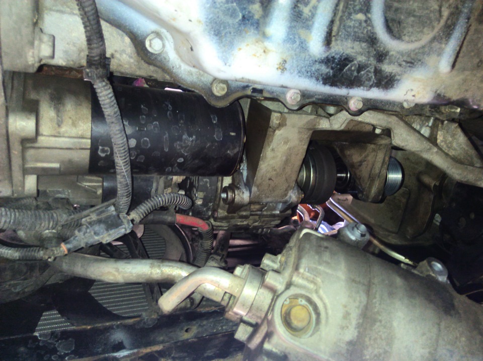

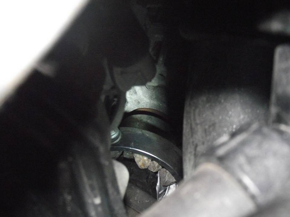

Возвращаясь из отпуска с моря, ничто не предвещало эту беду. Перед поездкой заменён ремень ГРМ, приводной ремень +ролики. Около Ростова-на-Дону загорается лампочка -нет зарядки. Срезало резиновую муфту генератора. Пол ночи со старшей дочкой пытался починить, запихивая в муфту камешки, резинки.Хватало километров на 100 и снова лампочка загоралась. Утром парнишка (спасибо ему большое) отбуксировал до сервиса, и с местным сварщиком сделали из мягкой муфты жёсткую. Хватило на 5 минут -разорвало .Потом сделали соеденение с зазором, гремело,
вот такой колхоз

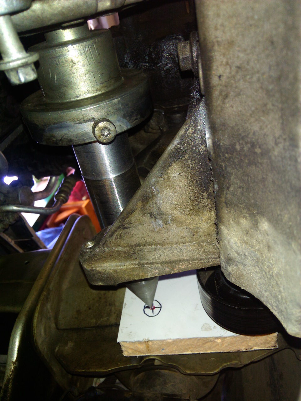

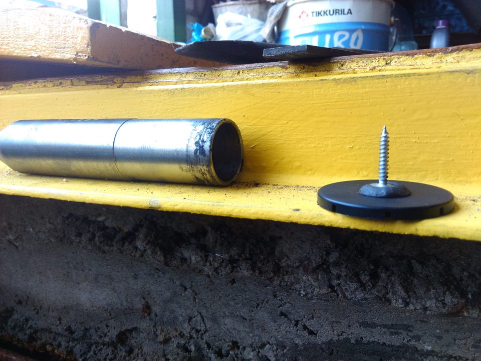

но зарядка шла, хватило до Воронежа, стесалось всё. Заново приварив потолще железяки добрались до дому. Купил в экзисте вал в сборе с обгонной муфтой за 5600 руб . попытался отцентровать чтоб на резинку меньше нагрузка была -шкив и гена не соосно почему то с завода . До кучи перебрал гену, кольца контактные (были стёрты уже) и подшипники 2800 руб.
Двигатель работать тише стал, видать подшипники уже уставшие были, да и у обгонной муфты тоже ресурс подходил . Надо менять резинки своевременно !

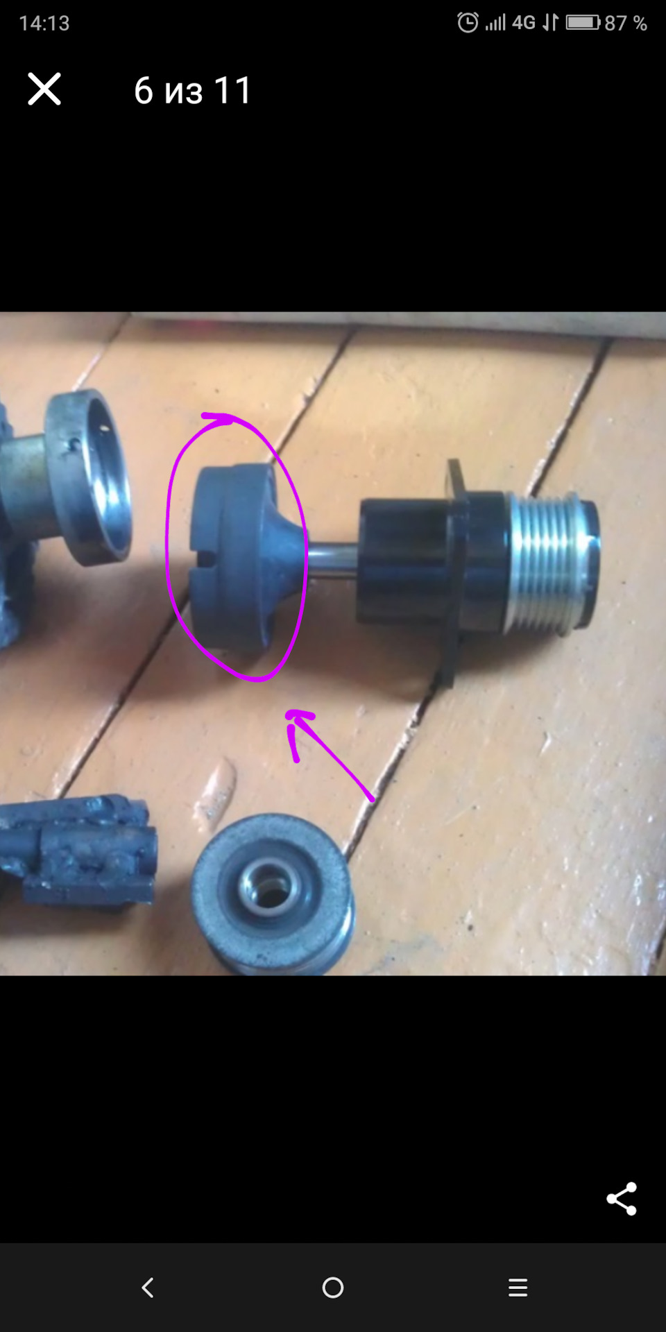

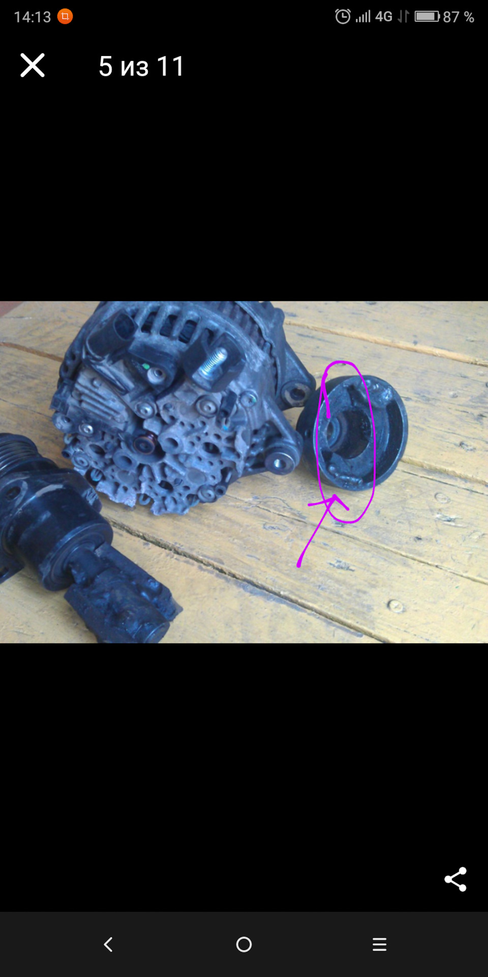

НЕ могу понять где там резинка, поясни пожалуйста.

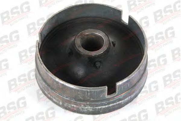

вы какой фирмы покупали? BSG30700108 800 руб
feb 31452 2000 рублей

Патрубки на разборе можно поискать .а резиновый демпфер стоит в железном шкиву ближе к гене

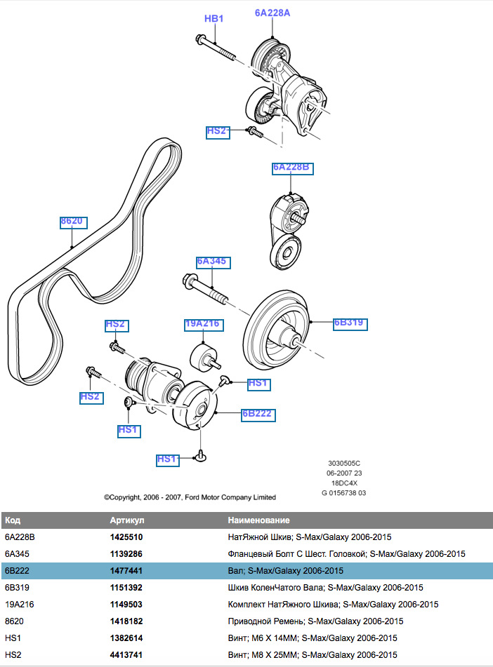

Я брал в сборе ina 6 к.р стоила тогда .менять не сложно 3 винтика на муфте и 3 где подшипник стоит .без ямы трудно будет
Тогда лучше, сделать ревизию посмотреть резинку на трещину посмотреть подшипники у генератора

1) Если я правильно понял по фото, то ты выставлял соосность связки гена-вал, смещая вал с заводских точек. Так?
А после данной процедуры ты проверял соосность обгонной муфты с остальными роликами?
2) Сильно был смещен вал и в какую сторону?
3) Как после этого закреплял -через шайбы какие-то?
Да разницы не заметил, это я для успокоения души, может пару мм. разница с завода была, не зря же их рвет
Т.е. в итоге закрепил на штатные крепления без всяких смещений?
Да, в штатные отверстия
Понятно, спасибо.
