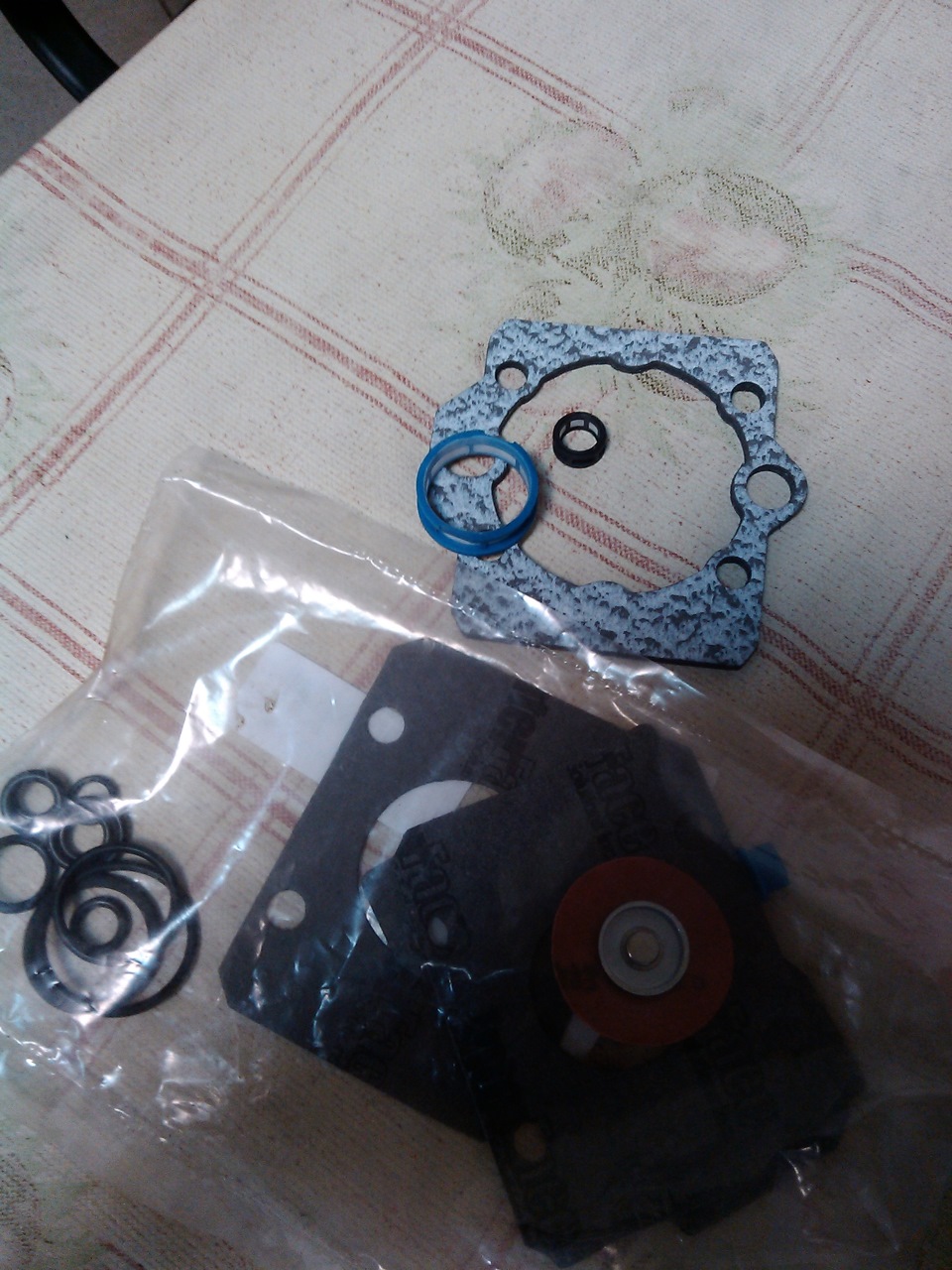

Ремкомплект моника давно пришел, надо перебрать верхнюю часть. Нижнюю давно уже была настроена, поэтому подверглась внешней мойке и смазке.
— ремкомплект

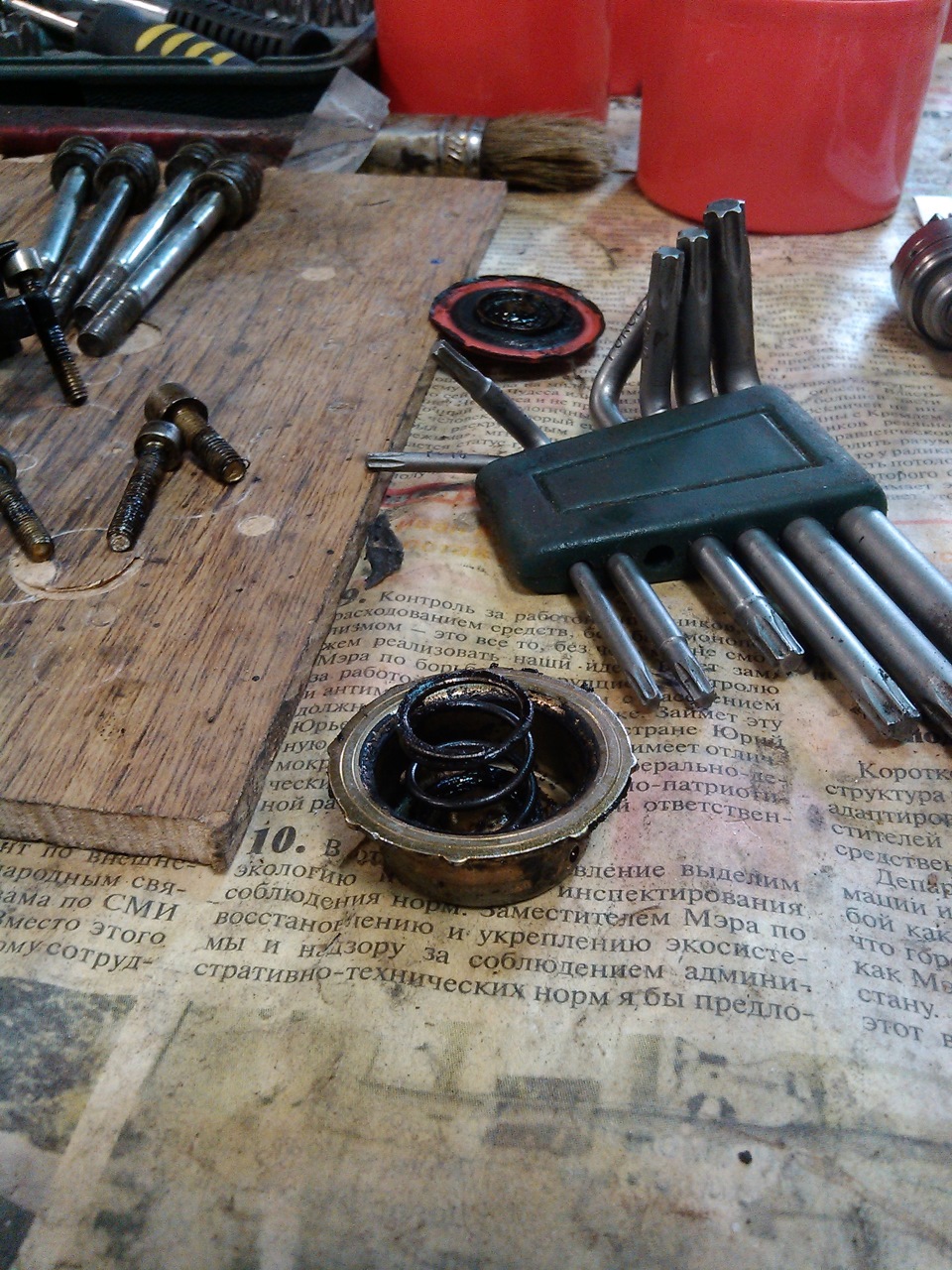

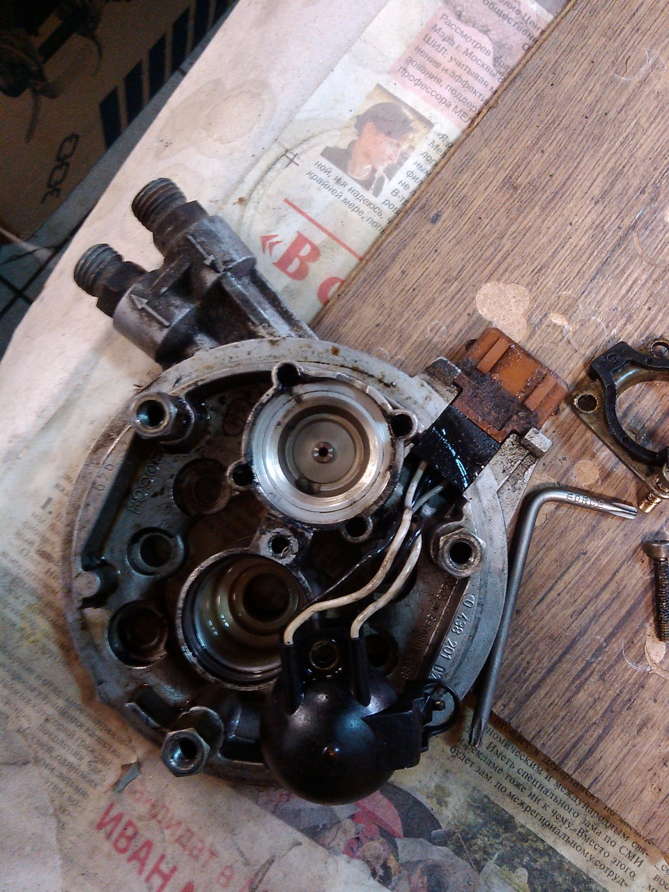

— выдергиваем форсу, отрываем РДТ и на промывку/чистку
Запчасти на фото: 828001

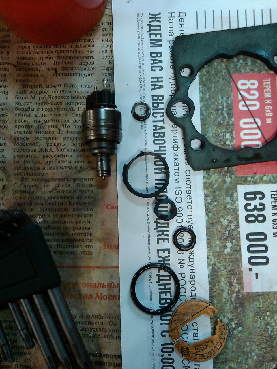

— раздеваем форсу и отправляем на 15-20мин в ультразвук с Wynn`s
— мембрана превратилась в деревяшку
— отложений всяких много

ищу мембрану в рдт, где нашел ремкомплект?))
на Exist, Meat&Doria 750-10006 Ремкомплект моновпрыска
спасибо)
БлЕать, еще и мембрана там есть, не знал, дорогой ремкомплект?
1руб
