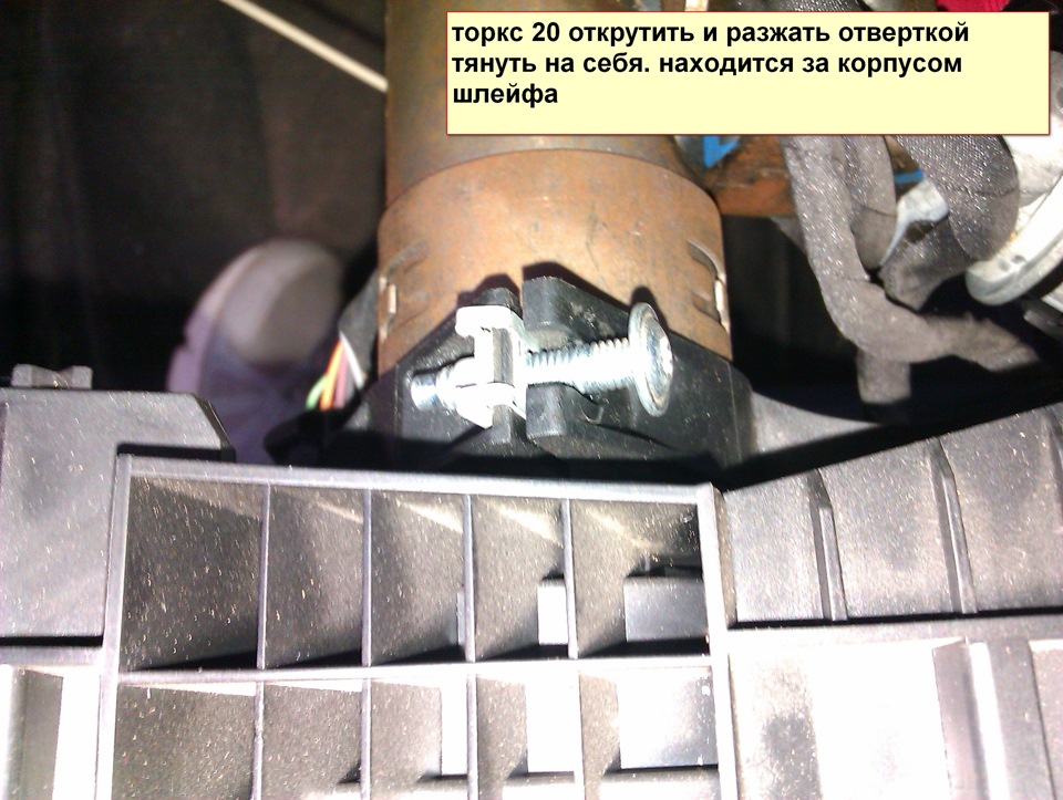

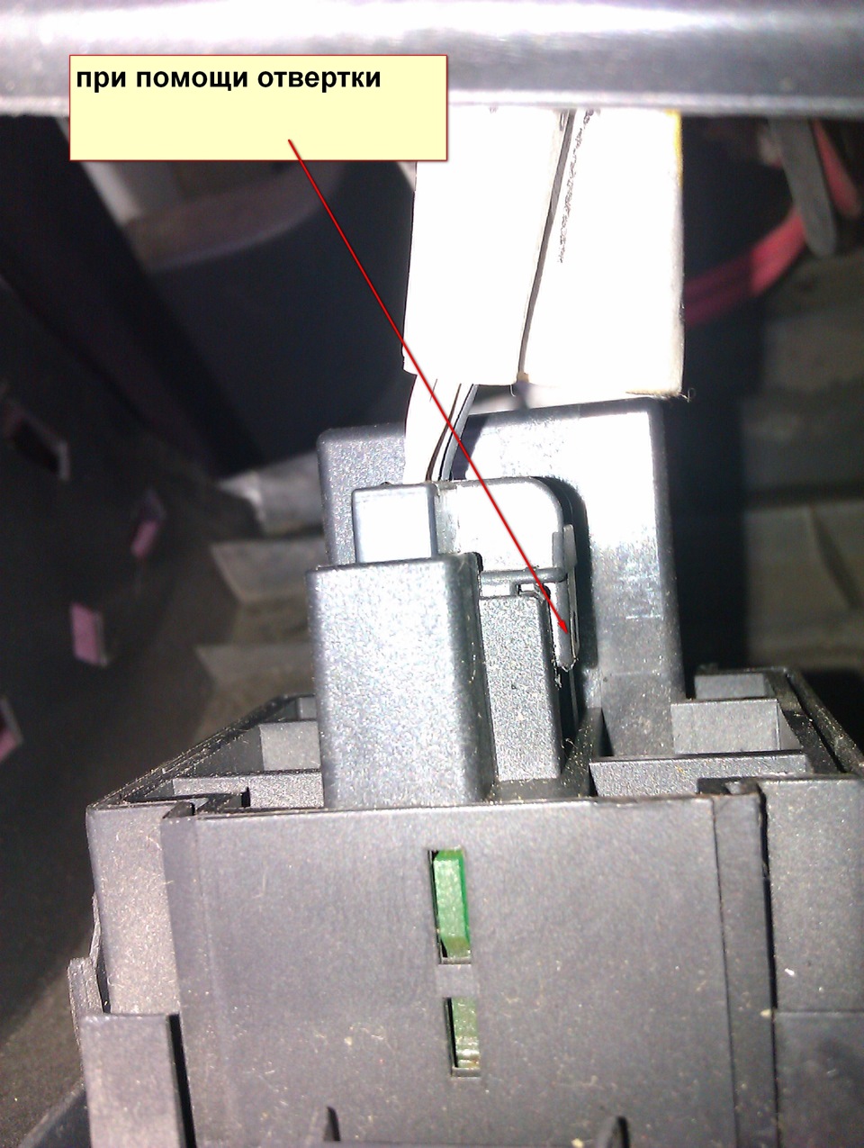

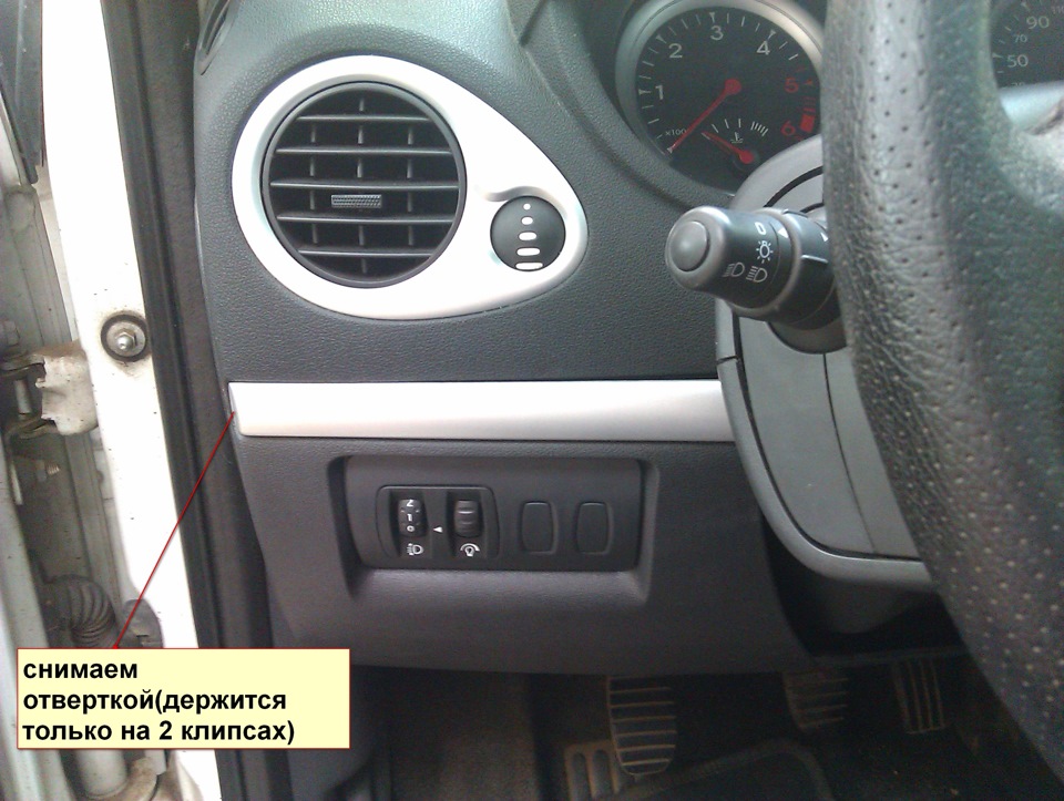

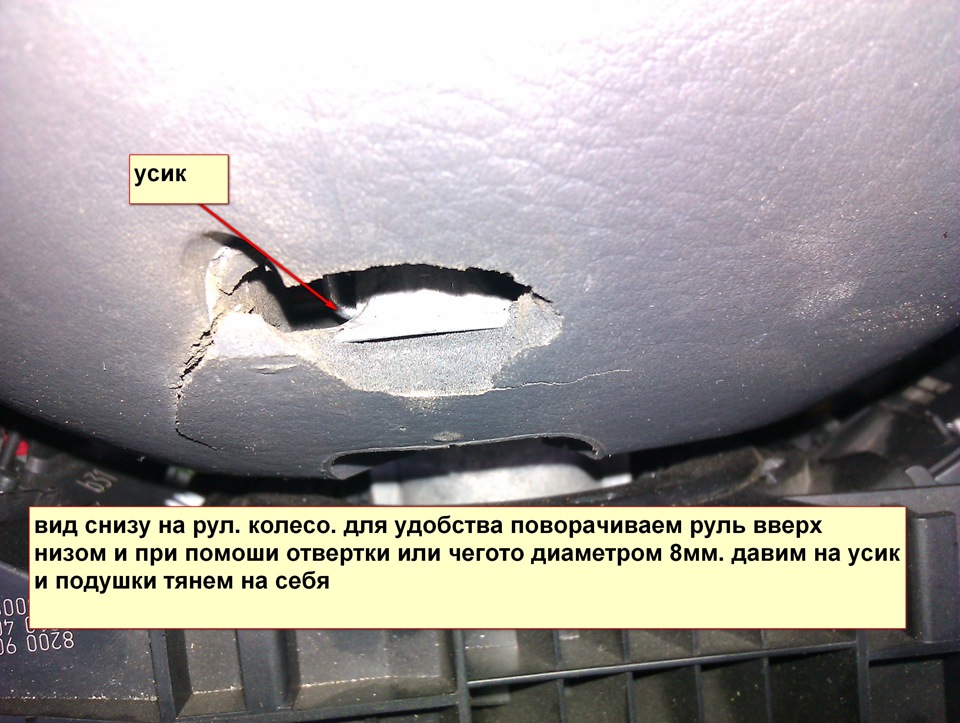

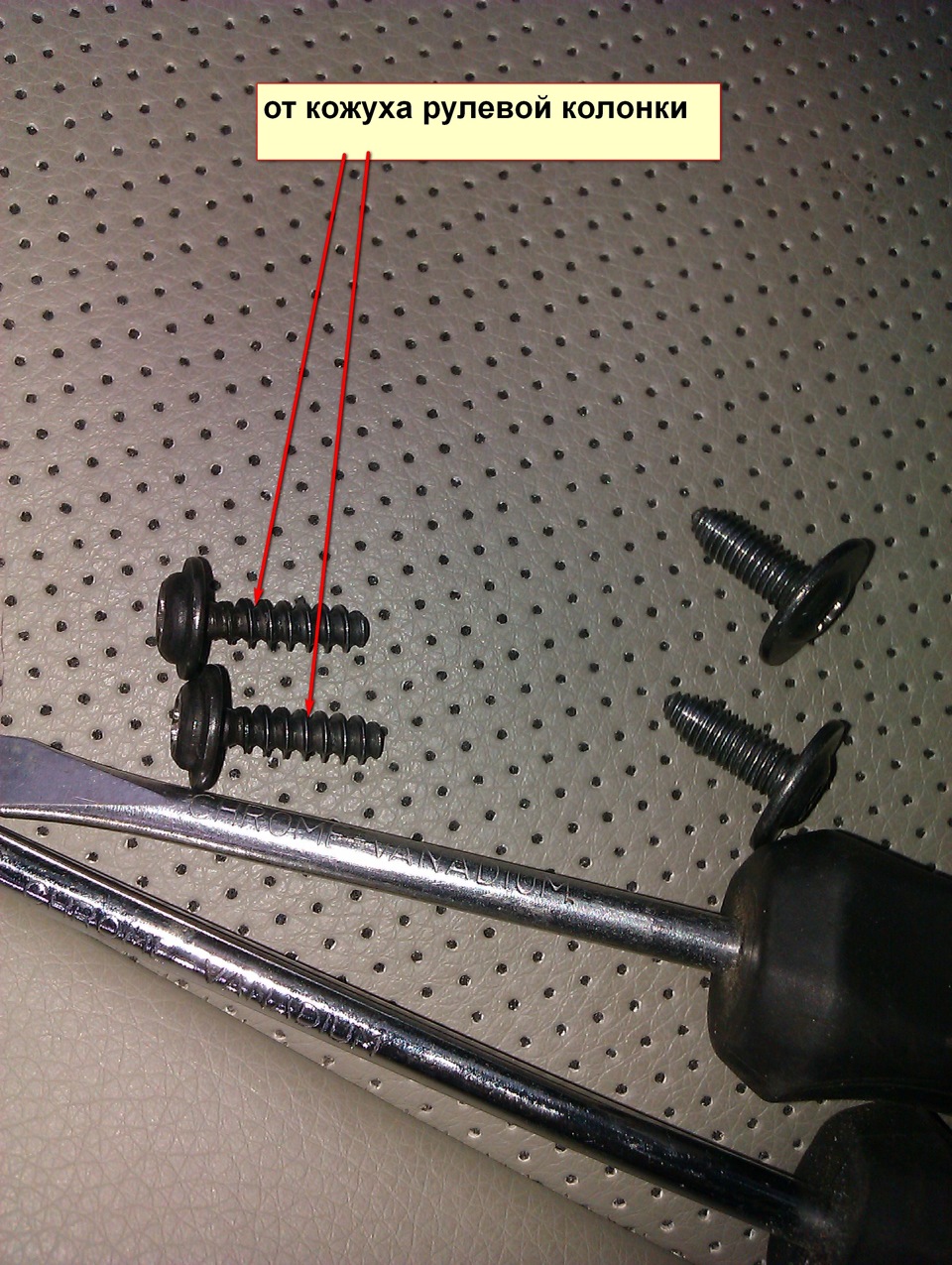

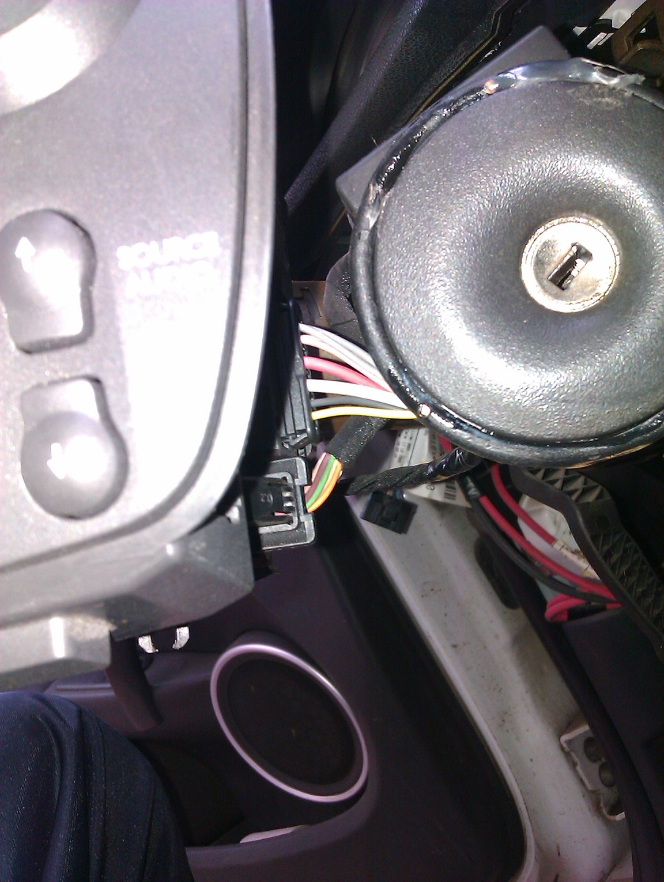

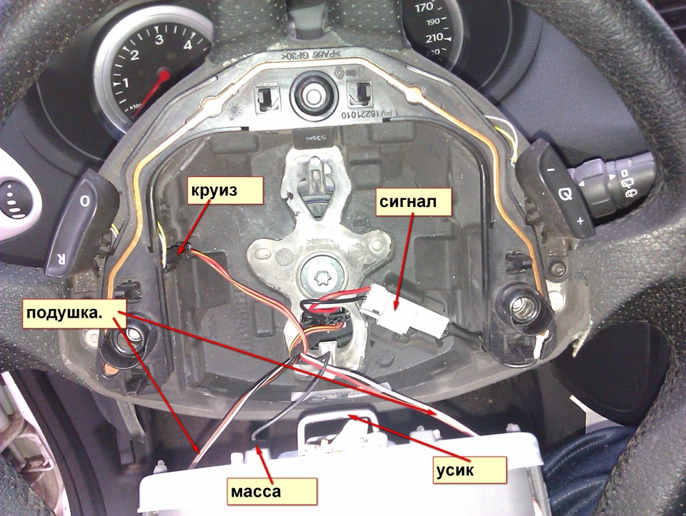

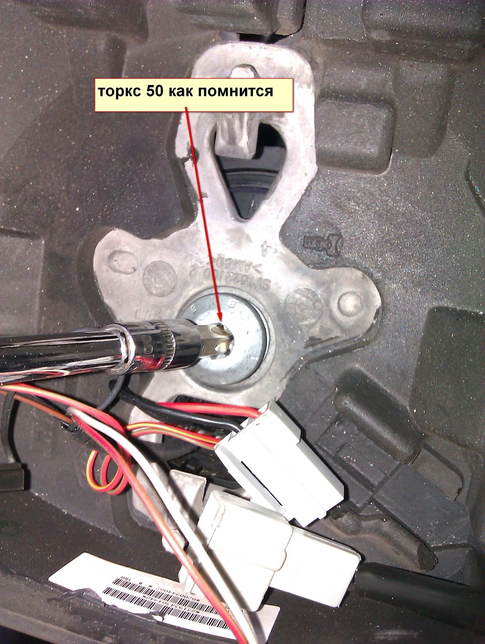

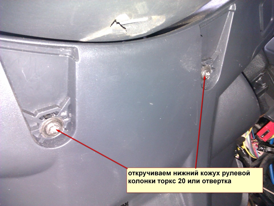

как писал ранее у мя сгорел переключатель омывателя лобового стекла. долго искал переключатель дворников в сборе, но цены не радовали. в среднем 6000 за переключатель. в поисках наткнулся на польский сайт запчастей(товары из польши) там переключатель в сборе стоил 4000(перкл. поворотов, дворников, шлейф в россии за это минимум 12000руб). думал кидалово… чтоб себя подстраховать оплату произвел через пайпал. заказал 8 июля дошло 29 июля. хотя заверяли что дойдет за 14-18 в среднем. ошились на 3 дня))-не критично да и почта россии виновата(по 2-3 дня на растаможке и столько же на сортировочных центрах). время на замену примерно 1час. инструмент который понадобится на фото.
первым делом отключаем батарею( все так и с подушкой работать не шутки) обязательно клемму + отсоеденить — на ваше усмотрение.

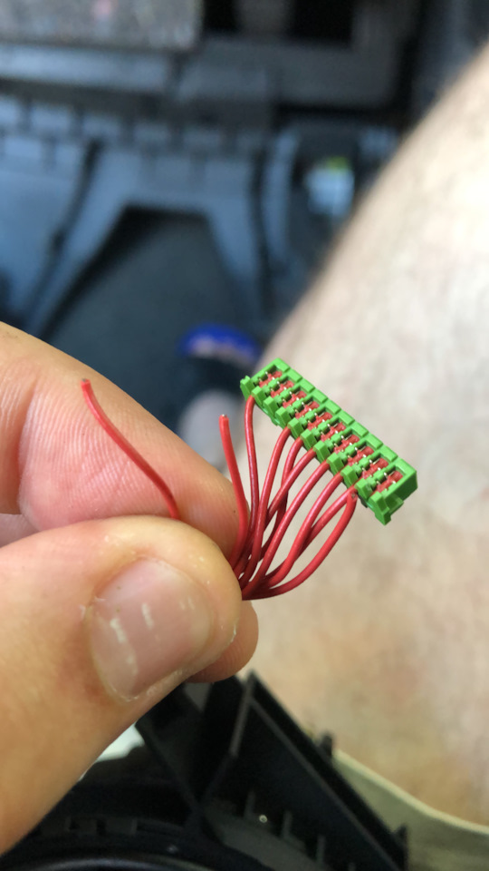

У меня не работали дворники (только с омывателем), и дальний свет (ближний горел всегда, даже в режиме выкл).
Разобрал по инструкции, оказалось, три проводка обломились (от старости/мороза) и выпали из шлейфа.
