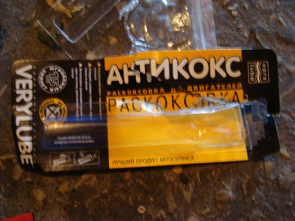

Всем привет. Так как капает масло через сальник под маховиком и знатоки тут пишут, что это от избыточных газов решил провести разкаксовку. Фоток мало, так как в отверстие свечи сфоткать не удалось. Пользовался хадо. Через отверстие при свете фонариком видно было нагар на поршнях. Заливал через трубку-ну уж больно колодцы у нас глубокие. Ждал 25 минут. слегка покручивал туда сюда чтобы кольца шевелились. Прикрыл тряпкой, крутанул. Что то ничего не вылетело. Закрутил свечи, завёл. Черного дыма как обещали тоже нет. Ну думаю зря затеял. Однако выкрутил свечу- а там блестявый поршень видно. Собрал-рванул проехать. Не поверите. Начал лучше разгоняться, прием улучшился. Дал немного нагрузки. завтра гляну как там поршня. Короче я доволен.

Маслосъёмным кольцам раскоксовка не не поможет, слишком там всё "предусмотрено" для кокса. Компрессионные теоретически могут отойти, но вряд ли. В общем, эффект от самоубеждения выше, чем раскоксовка на старом моторе. Ну, не верю я в чудеса. Но буду рад ошибиться.
Да я особо и не надеюсь на это Но и ничего не теряю. Но эфферт есть.

Просматривал свои записи и вот решил написать результаты. Расход с 14 на сегодня упал до 9. Двигатель на xx стоит ровно. Перед заменой масла проведу повторную процедуру
