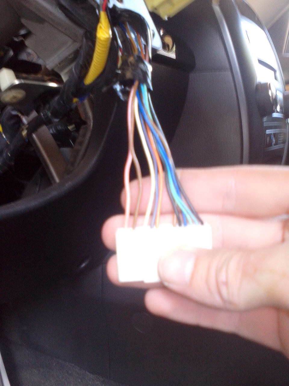

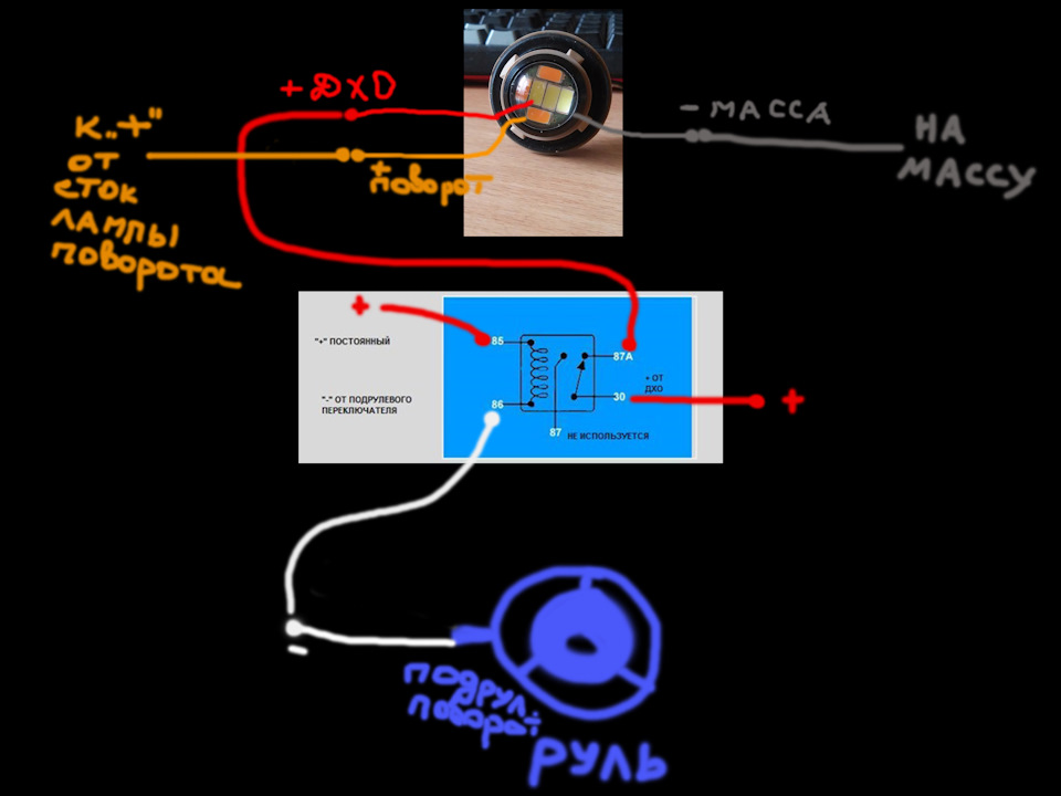

Произвел доработку ДХО, а именно их выключение с той стороны, где включен поворотник.
Сделал это при помощи 5-ти контактного реле.

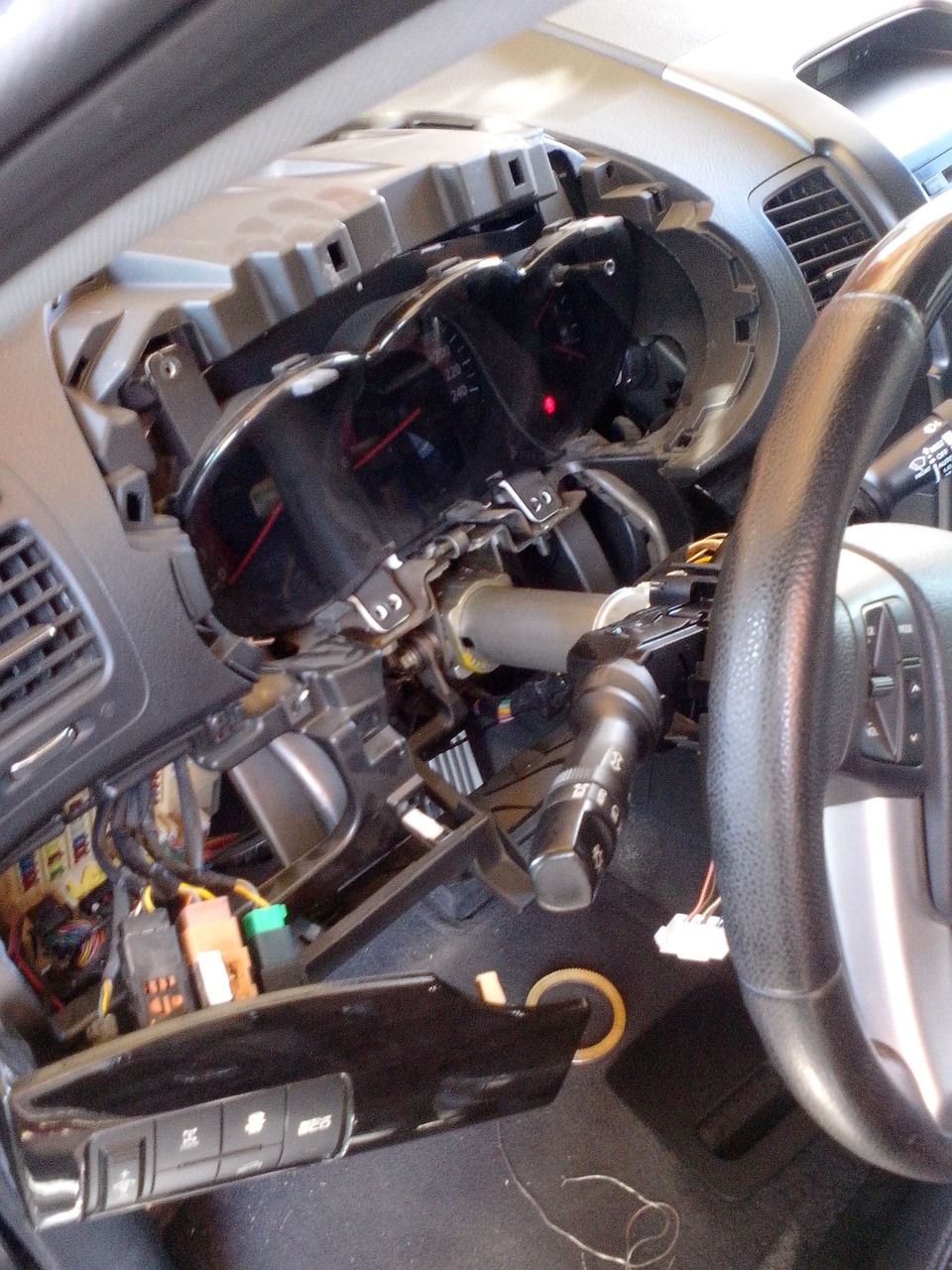

Сигнал на его катушку взял с минусового провода подрулевого переключателя, именно им управляется в Соренто включение поворотника.
Это провода 1-й и 3-й слева направо на фото.
Провода в моторный отсек протащил через проход троса замка капота.

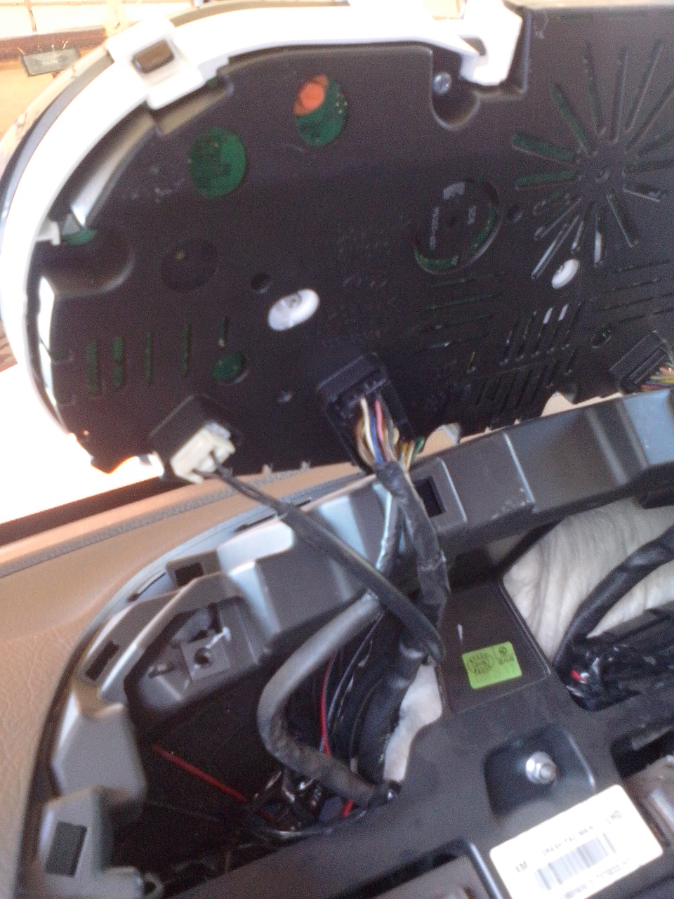

По началу искал реле поворотников, но как выяснилось его в Соренто просто нет, сигналы обрабатываются где то в блоке управления. Звук свойственный реле создается в маленьком динамике на обратной стороне приборки.
Теперь сигналы поворотника очень хорошо видны.

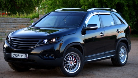

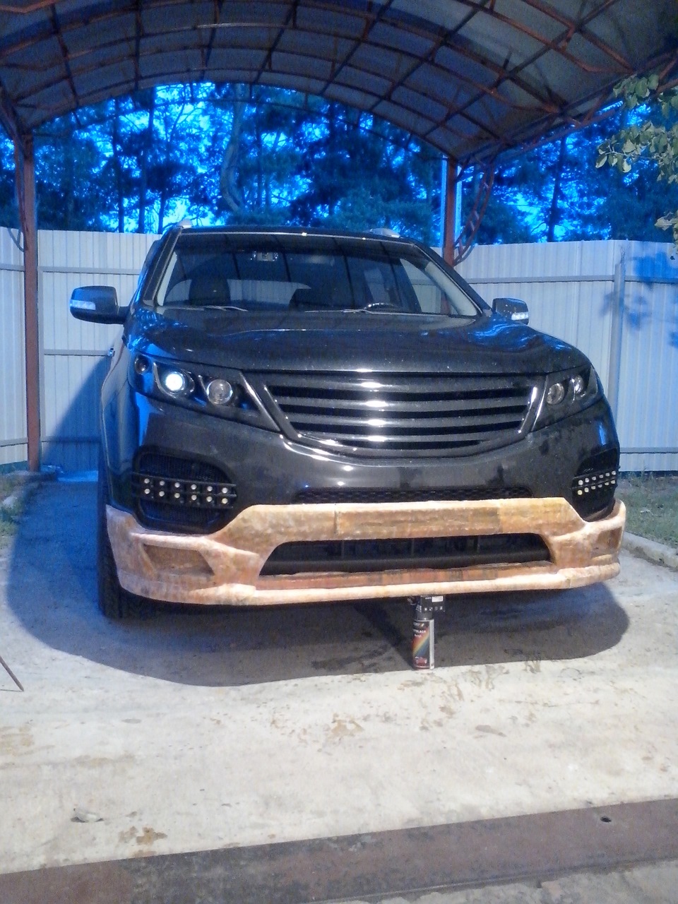

Еще накинул строящийся передний обвес, чтобы понять примерно как это выглядит с новыми ДХО.Вроде норм, но все руки не доходят до него:)
P/S Частое мигание светодиодных ламп устранено при помощи лампы накаливания в цепи поворотников.

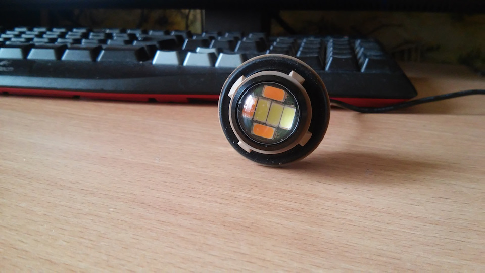

Отлично! Подскажите, видел люди подключали через реле, но у них оранж перемигивался с белым от дхо. Объясните, как правильно подключить, чтобы при включении поворотника только оранж моргал? У меня вот таких два глаза:
Подключать по тому же принципу что и у меня описано в этом бж

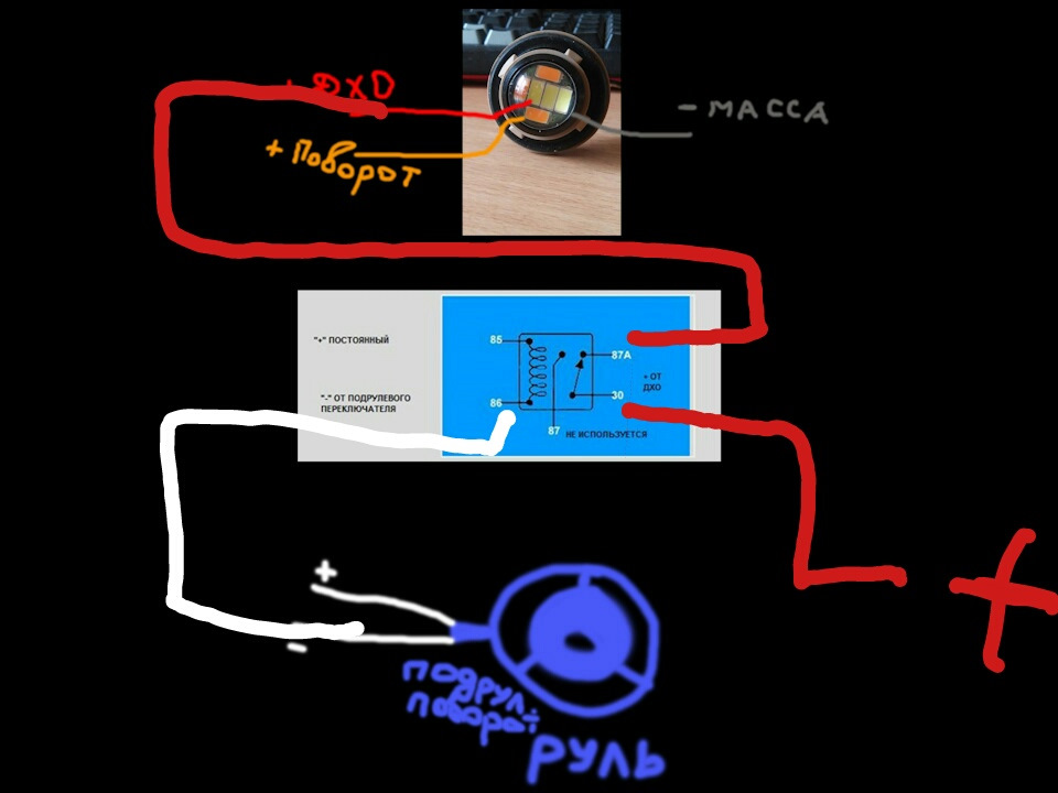

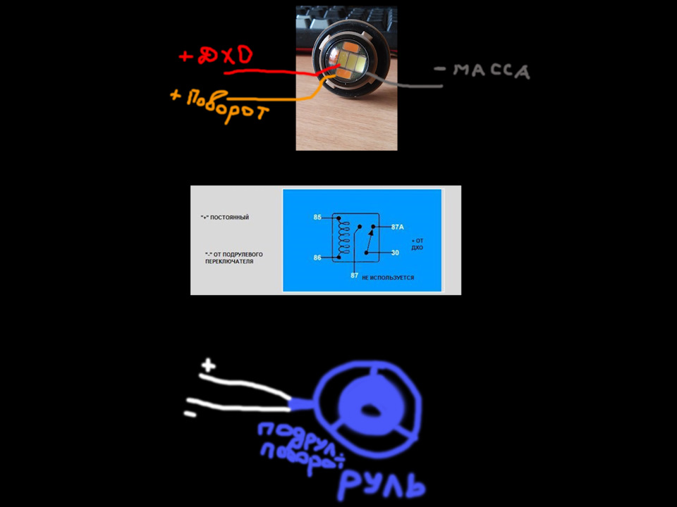

Принцип примерно понятен, а куда пальцем ткнуть не понятно)) Не могли бы подсказать, как вот по этой схеме куда какие провода подключать?
Как бэ так :)
А куда провод от + (оранж) светодиода? И ещё "-" остался от светодиода? Это туда те два провода, что к стоковой лампе поворотника подключались?
Туда же куда бы ты его подключал без реле, к лампе поворотника. Минус общий на массу уж.
Спасибо, на 90% уже понял) Еще скажи, на 30 и 85 можно подавать постоянный + от плюса АКБ?
На 85 можно, а на 30 смысл? Дхо будет постоянно светить
А вот ты ж на картинке нарисовал "+" на 30, вот я и думаю откуда его брать
Ну + это плюс, вопрос второй, откуда он будет браться
Аа. понял. Т.е. он должен быть постоянный. А нужно где то в цепь предохранитель ставить? (например между 85 и +акб). И я так понял, нужно два таких реле на левую и правую сторону?
Пред лишним не будет, а реле конечно нужно 2

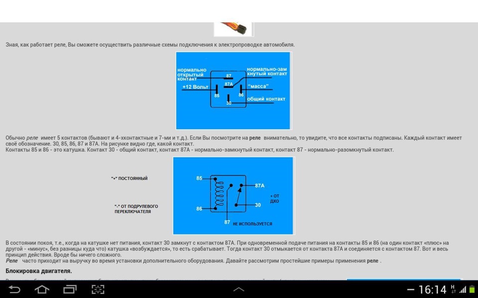

В данном случае выключение дхо как раз через обычное 5 контактное реле. Если через модуль управления делать, то модуль обеспечивает лишь притухание дхо при включении например ближнего, но поворотник будет либо перемигивать, либо мигать без выключения дхо, смотря как соединить. www.drive2.ru/l/4231288/
плюс "+" от дхо подавать на 87А, а 30 общий между реле так?
Плюс на дхо на 30, при подаче напряжения на катушку 85-86 подача плюса к дхо размыкается от 87а к неисползуемому 87.
Добрый день! 1 или 2 реле использовал? И примерной схемки подключения у тебя случайно нет? А то у меня тоже такая же проблема.
Реле нужно 2, на каждую сторону своё. Схемы нет, но принцип и схема подключения к реле есть в тексте.

У тебя при моргании загораются обе фары или мне показалось?
Ближний, дальний. У тебя разве нет?
Нет, у меня моргает только дальний, без ближнего.
Странно, у меня это подключение осталось со штатных фар. Обычно такой алгоритм на ксеноновых фарах, но у меня был и есть галоген. На подключение реле не осталось ссылки, в поисковике много ссылок на это.

Отлично сделал.А расскажи как козырек снимаеся?
С боку панели сдергивается заглушка, под ней саморезы крепящие нижнюю панель на которой лючек доступа к предохранителям. Сдергиваешь ее верхнюю часть, чтобы добраться до самореза крепящего панель на которой кнопки полного привода, ее сдергиваешь, а под ней единственный саморез крепящий козырек. После этого козырек сдергиваешь на себя.

Я его нашел под той штуковиной, на которой кнопули блокирования полного привода:-) хорошо что тебя не послушал, и не дернул козырек:-) там ведь нечему ломаться.
