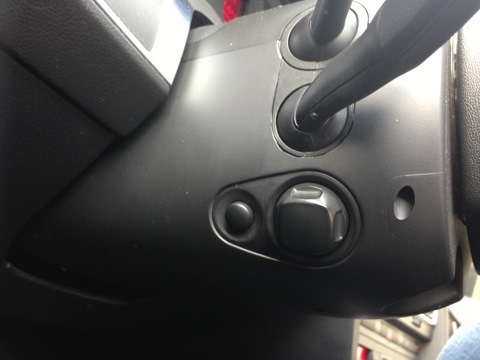

Четвертая полезная примочка. Адаптация электро регулировки рулевой колонки
Бывает, что электро регулировка руля "сходит с ума". Лечится эта проблема легко.
1. Заходим в "Central Electronics — 09" (Центральная электроника)
2. Заходим в "Base Settings — 04" (базовые настройки)
3. Далее "Adaptation — 10" (Адаптация)
4. В ячейке выбираем Channel 001 (1 канал)
5. Жмем копку "Start" (Старт) и джем пока ездит руль в разные стороны.

Смотрю круиз тоже хенд-мейд…
Что за круиз?
Ты про фотку?
Это фотка не моя, у автора статьи была,
у меня в штатной комплектации.
