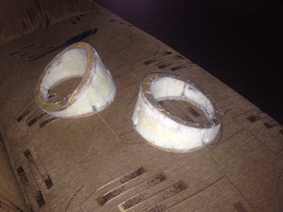

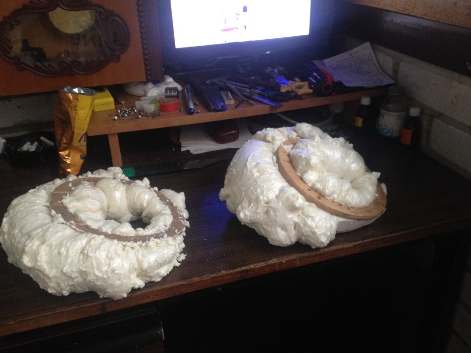

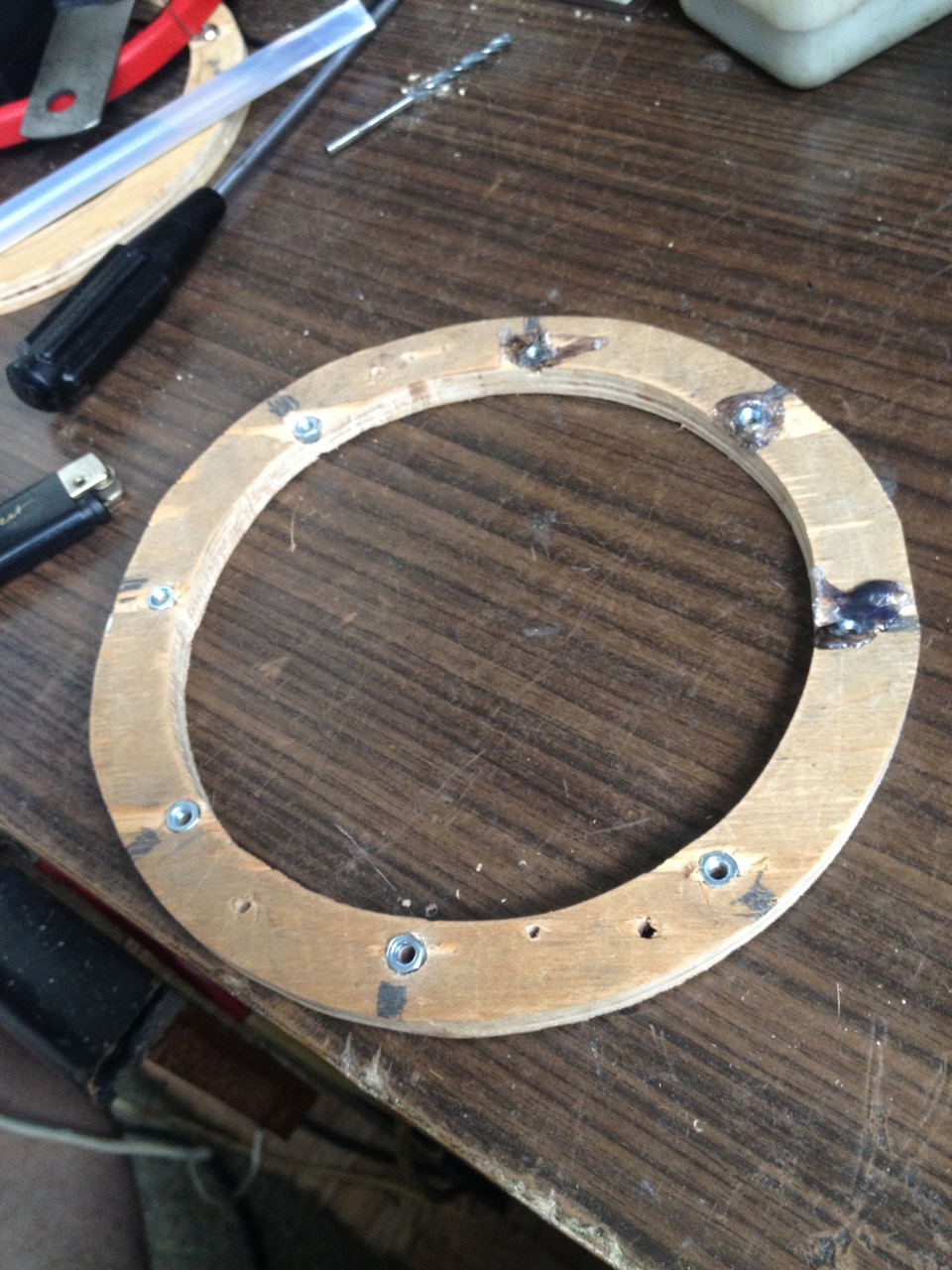

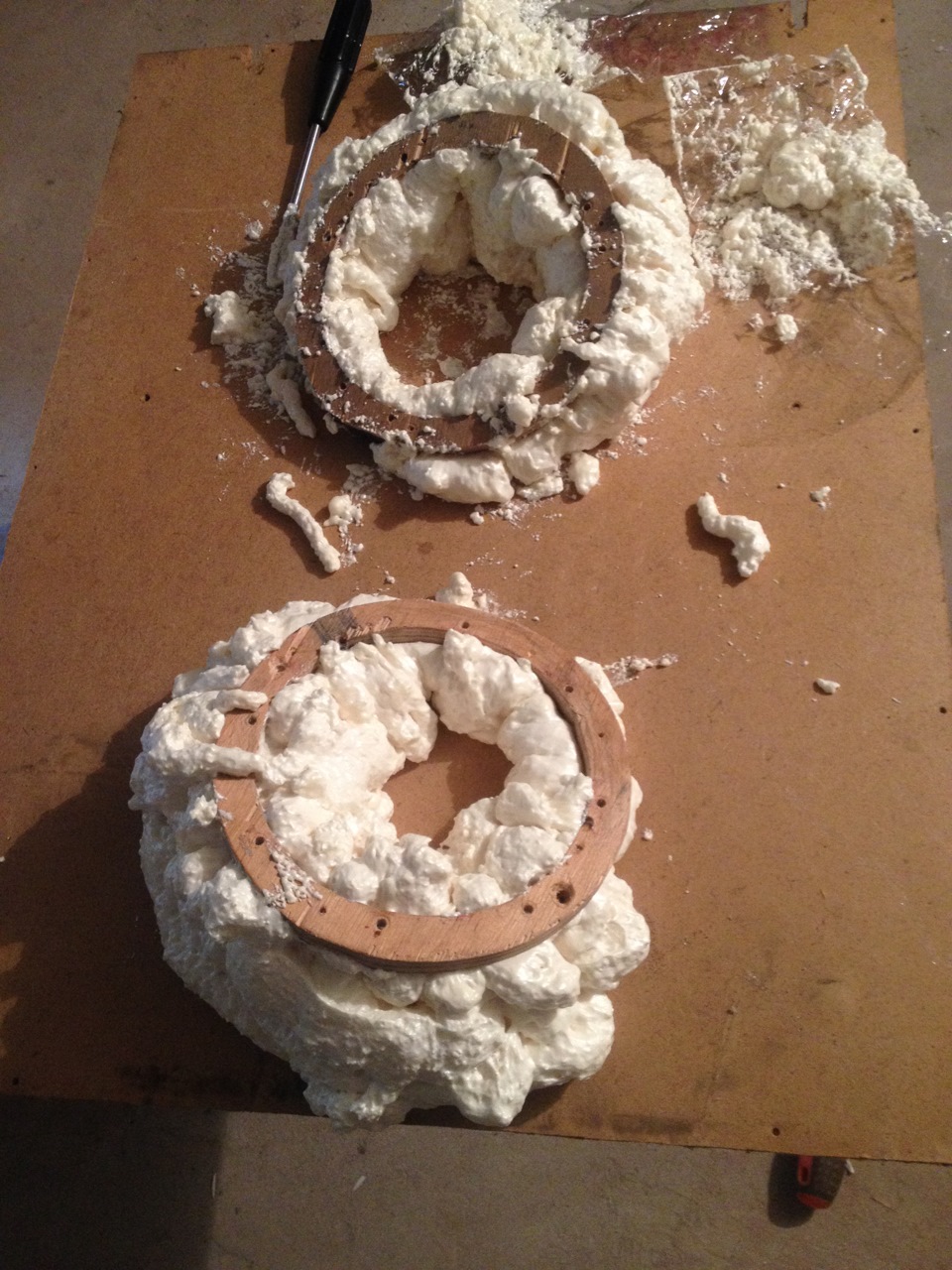

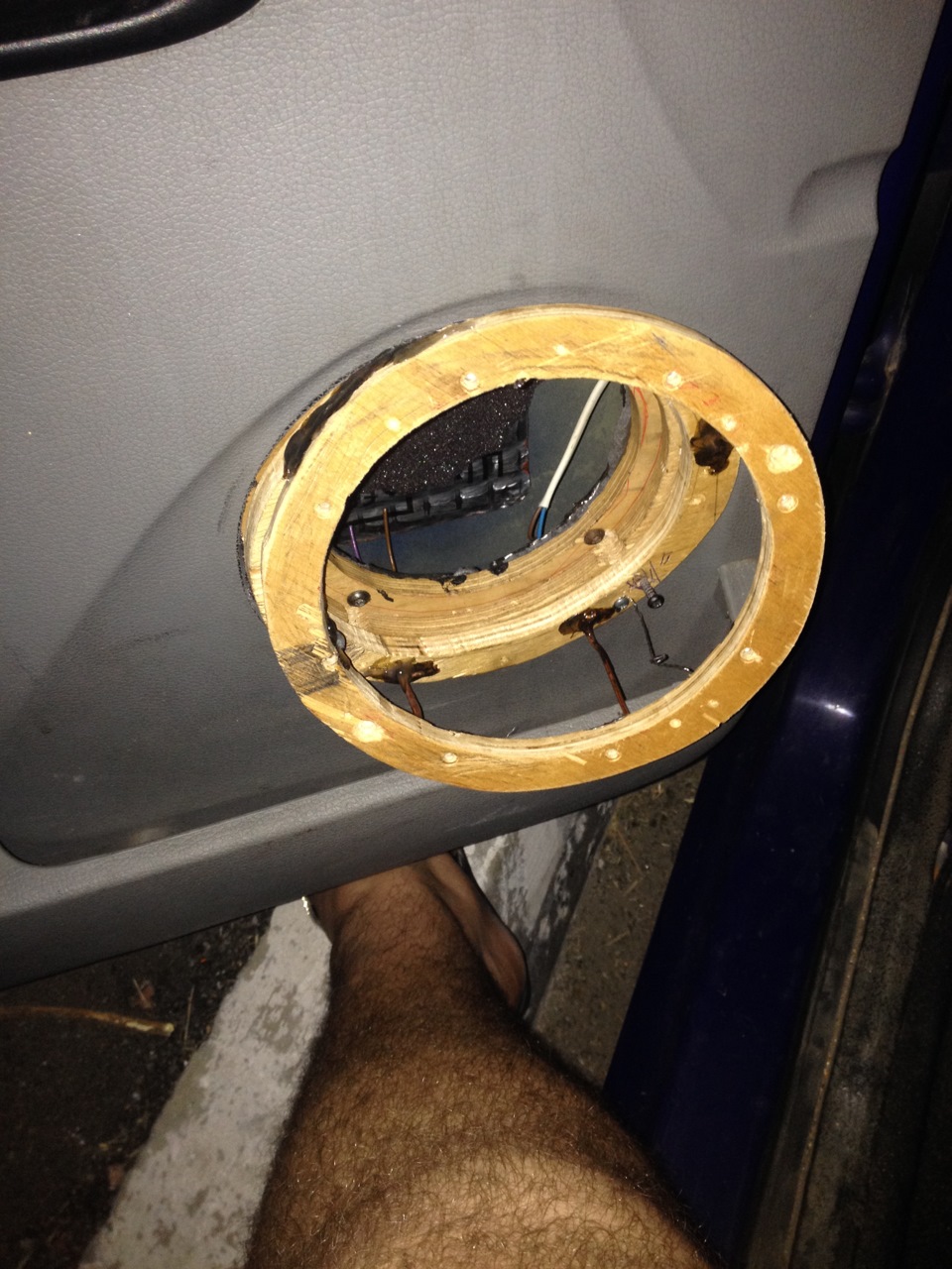

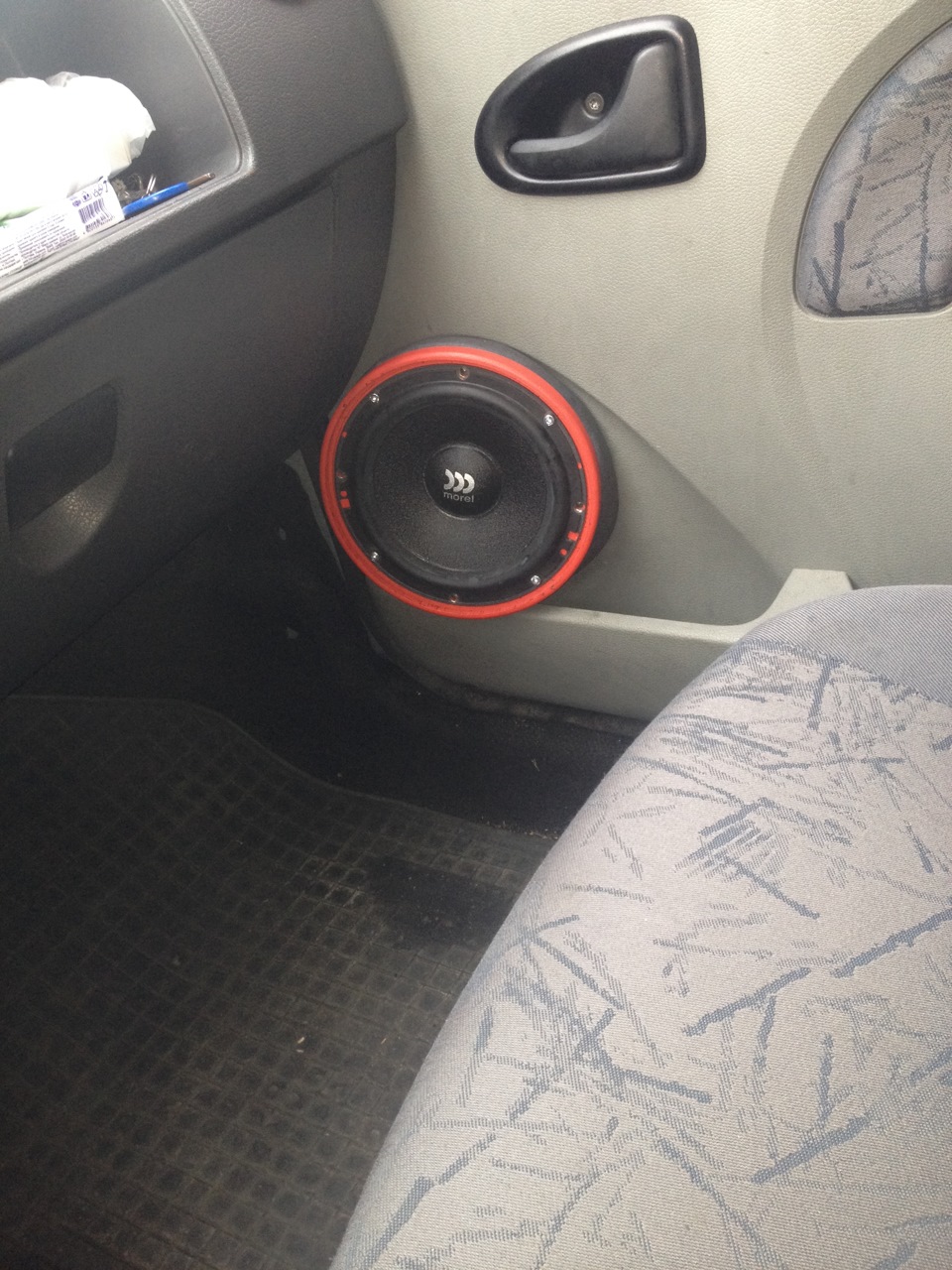

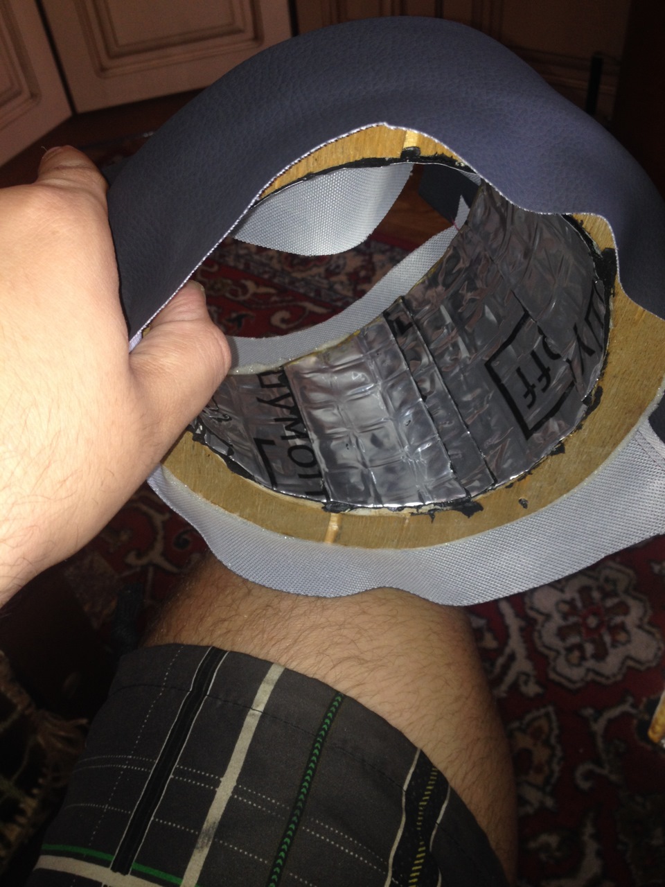

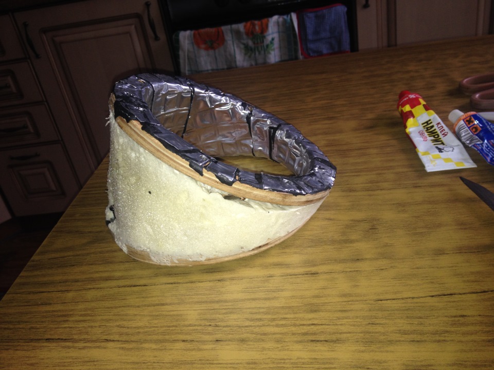

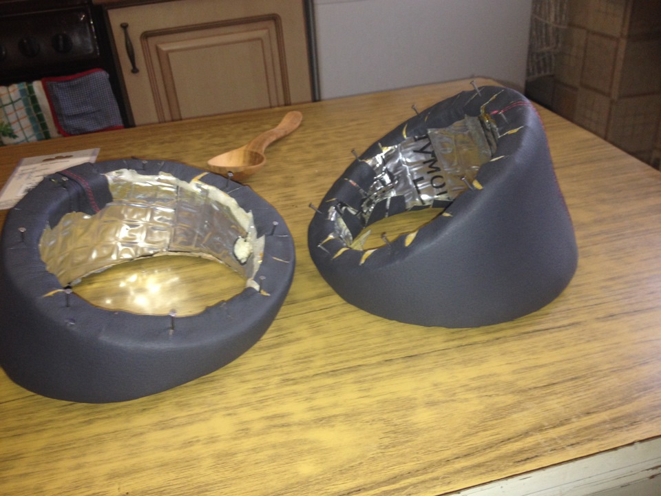

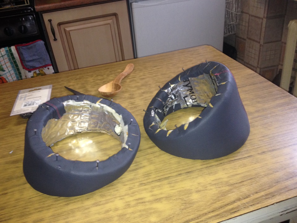

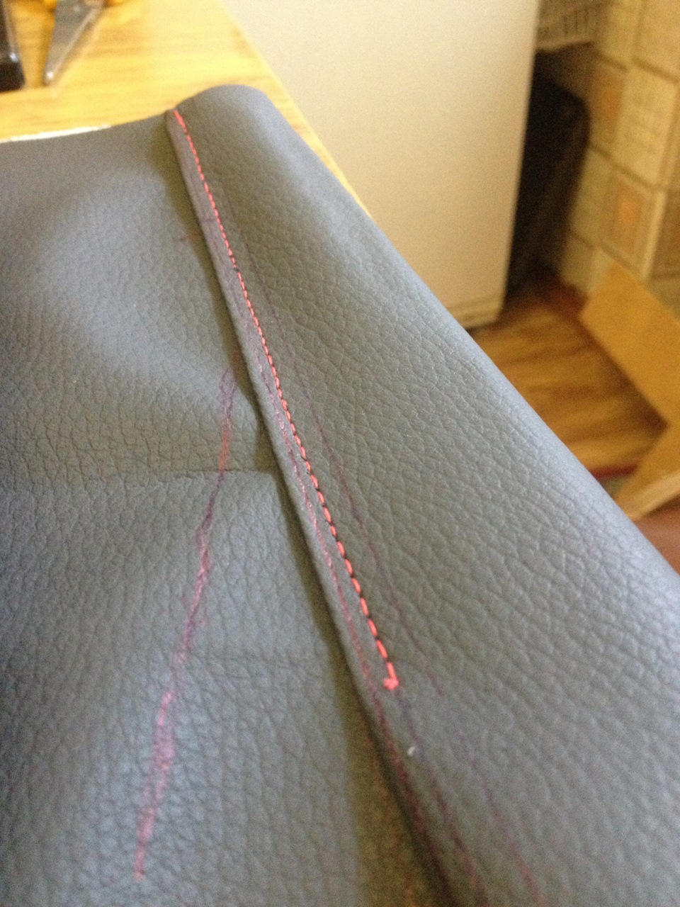

Захотелось мне "доворота". Решил все делать по давно обкатоной технологии и двумя деревянными кольцами и монтажной пеной. Далее весь подиум из нутри проклеен виброй м2, внешне обтянут паралоном 3мм и поверх красивеньким кожзамом с красной строчкой(которую в салоне нифига не видно).
Запчасти на фото: Q5188
Комментарии 5
Ниче так вышло, симпатично)
Ну вообще то хрень полная))))
Возможно соглашусь) и звук не тот и конструкция не крепкая)) но а получилось не плохо, только с цветом обшивки не гармонирует) Или уже переделал и я какой БЖ проглядел?
Переделано уже все 100500 раз. Но в бж не выкладывал, лень)
Яненько))
