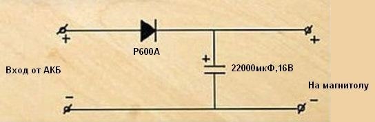

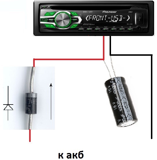

При запуске двигателя тухнет магнитола, как бы происходит замыкание и напряжение теряется на несколько секунд и в это время работавшая магнитолла тухнет и запускается, на хорошем аккумуляторе такого не произайдёт, посидев в инете решил запоять вот такую схему, покупаем конденсатор на 22000 мкФ, 16В. и диод с хорошой проводимостью.Диод служит для того чтоб не пропускать заряд от конденсатора, чтоб поступал только к магнитоле.Диод пояем на плюс(+), после плюсовую ножку конденсатора и затем после конденсатора пояем две проводки красный и оранжевый вместе которые идут к магнитолле, а минусовую ножку конденсатора на минусовой провод(чёрный), вот так всё работает, а по другому нет.Сейчас магнитола работает, не тухнет даже на большой громкости.

у меня такой диод но не знаю как оно работает

судя по моим расчетам заряда конденсатора должно хватать на 20-30 мсек… надо попробовать сделать
Пробуй, у меня всё работает, только два провода надо подсоединять (красный и желтый).
а врезал конденсатор и диод прям перед разьемом в магнитолу ?
Получается так, всё на переходнике.
