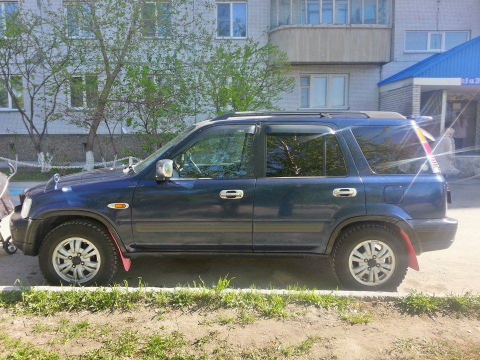

Итак! Давненько я тут не отмечался…
За это время было многое… и на продажу выставлял свою красотку, и в песке засаживал, и уворачивался от машины без водителя).
Из касаемого непосредственно обслуживания:
1. Начала таки лопать масло
2. Перешел с мотыля на джи драйв (его меньше кушает)
3. Заменен подвесной подшипник кардана,
4. Очень долго боролись с непонятным странным и страшным грохотом в передней подвеске. Как выяснилось долгими пытками:
Загрохотали оба передних суппорта (точнее направляшки). Здесь обида состояла в том, что оба контактных суппорта был заменены весной вроде даже в мае.радость оказалась. В та что новые контрактные суппорта оказались с контактными японскими колодками
Дальше грохот уменьшился не на много. РЕЙКА! ! Которую также контактную ставил зимой! Печалька. . И сегодня таки мне ее от ремонтировал спецы которые именно на них специализируются. Как оказалось она была скорее всего с утопленника. Внутри все было пипецки ржавое. Пришлось даже заменить какой то червяк))))
5. Решился таки я на лифт))) поставки перед 2, зад — 3мм. Время покажет))))
6. САМОЕ ГЛАВНОЕ! )) наконец дошли руки и теперь задний бампер полностью закреплен! От предыдущего хозяина он держался бедолага на одном болтике!))) Хвала ему!
Ну вот такие новости на сей момент.
