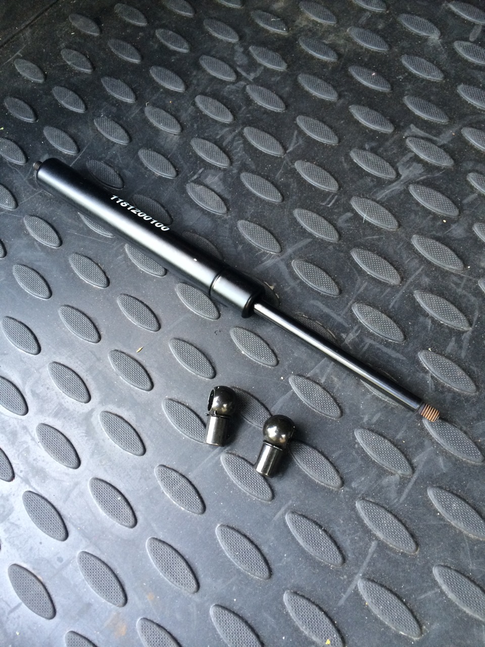

1) Амортизатор багажника, газовый Hans Pries, артикул 206 318 586, 2 шт., цена за каждый 380,99 р. — это сами амортизаторы взамен штатных, они типа сильнее.
2) Амортизатор багажника, газовый Jp Group, артикул 1181200100, 1 шт., цена 316,15 р. — это амортизатор, с которого нам потребуются наконечники.

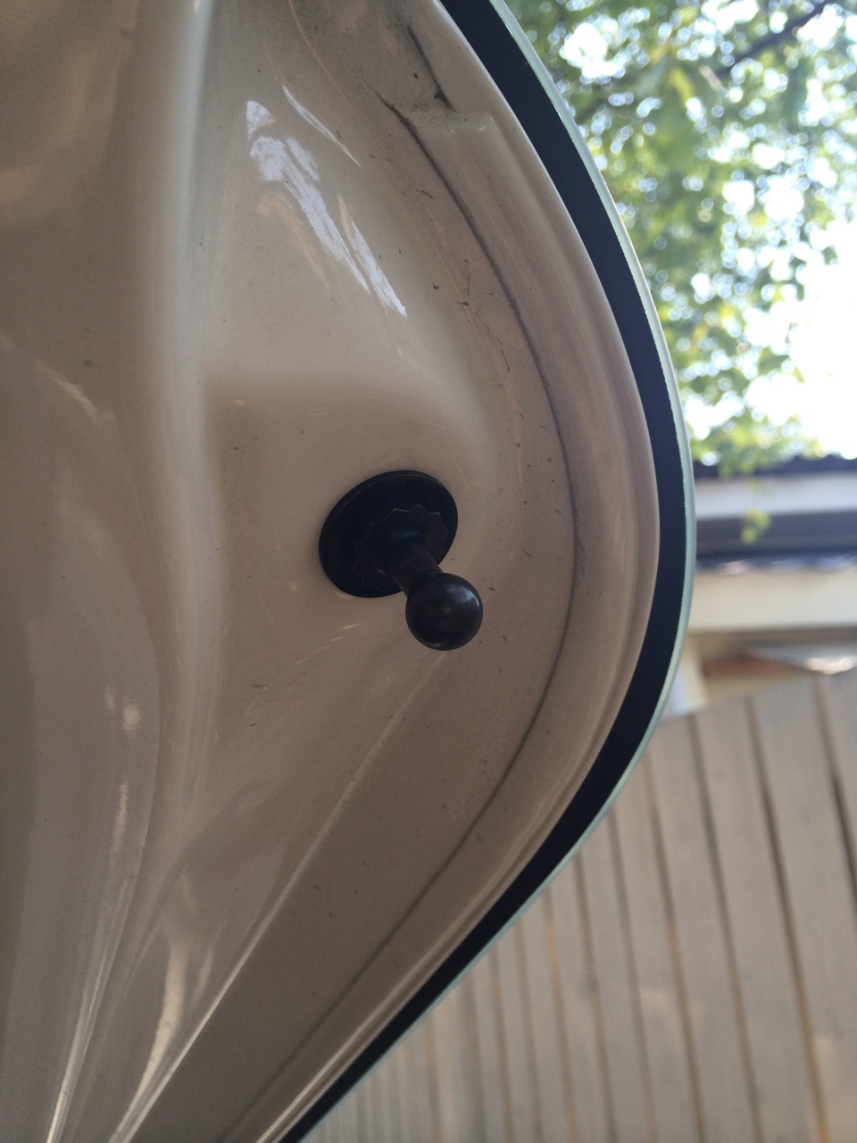

3) Штифт упора крышки багажника VAG, артикул 2K0 827 439, 2 шт., цена за каждый 86,92 р. — понадобятся для установки на саму крышку багажника, т.к. старые не подходят по размеру.

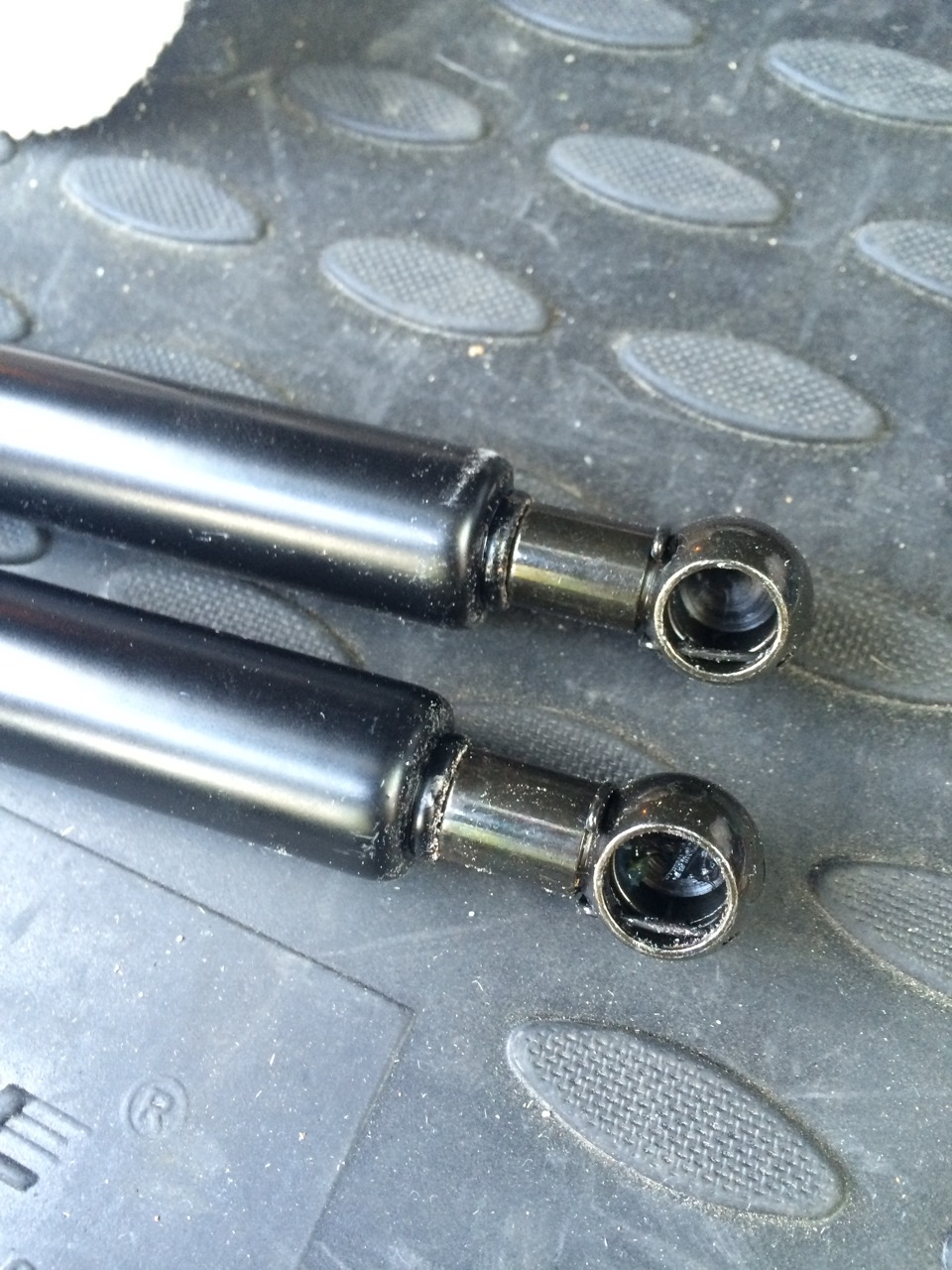

1. Откручиваем наконечники с маленького амортизатора Jp Group:
открутил легко с помощью отвертки)
2. Откручиваем по одному наконечнику с новых усиленных амортизаторов со стороны корпуса поршня. Миша на этом моменте встал в ступор немного, а я вообще не нашел на даче пасатиж, но были тиски в мастерской)) зажал через резиновую перчатку в тисках и разводным ключем, открутил минуты за 2 неповредив корпус, но забыл сфотать сие действие) И надеваем на них наконечники от маленького, которые открутили заранее:

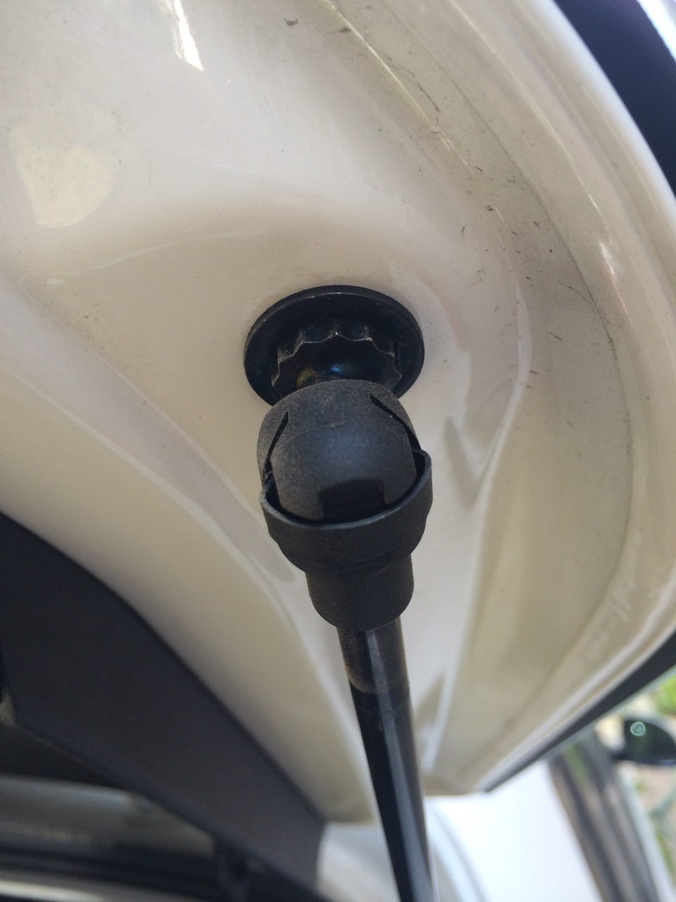

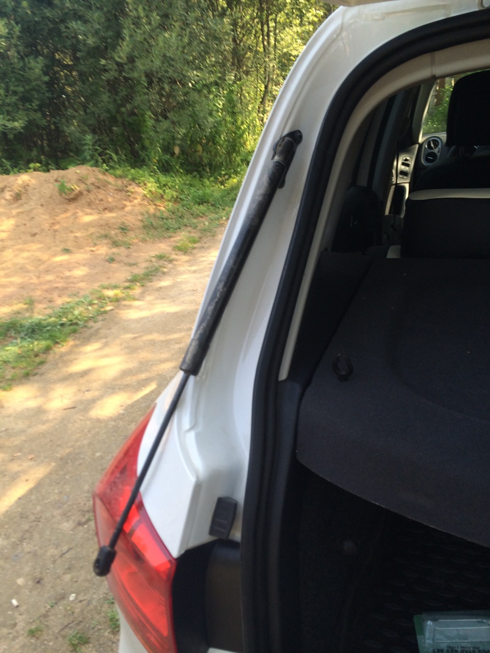

3. Далее сдергиваем штатные амортизаторы с верхних креплений, удобней делать конечно вдвоем — один держит крышку, другой работает =) Удобней выворачивать их в сторону, т.е. в бок, выходят как миленькие.

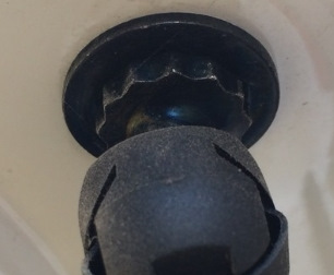

4. Меняем родные штифты на купленные. Делал ключем на 13 (трубкой), удобно очень.

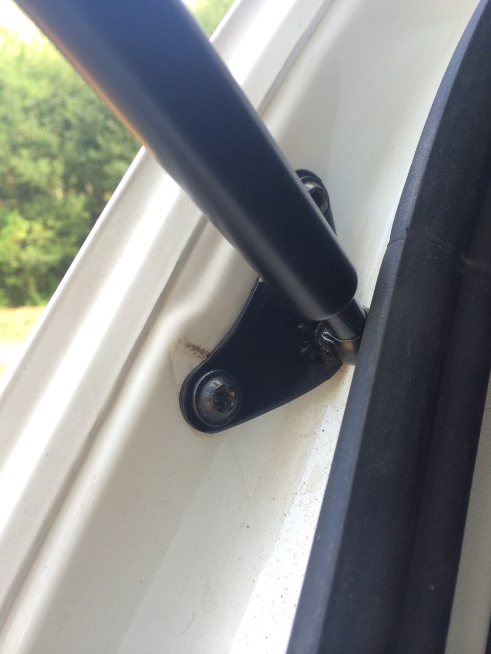

Сразу совет! Миша написал отвернуть сначала от кузова, я так и сделал, но на снятом фиг смог снять с площадки старый амортизатор. Поэтому прикрутили обратно и в таком положении сдернули легче, чем пытались со снятого:
5. Далее снимаем площадку, вставляем в нее новый амортизатор и перевернув на 180 градусов, возвращаем на место:
6. Вставляем шарнир в крышку на новые штифты:
И вот он, результат работы, я доволен:

Добрый день, подскажите, а каким ключом откручивали/закручивали вот эту опору?
вроде трубчатым на 13, давно это было)
