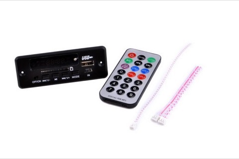

Давно видел в пежо клубе но не знал как подключить
но спс Bruantb по его примеру заказал себе эту приблуду

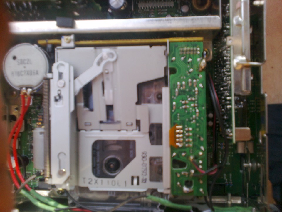

дальше всё по его прмеру берём паяльник термоусадку фигурную отвёртку, доп. провода и достаём магнитолу

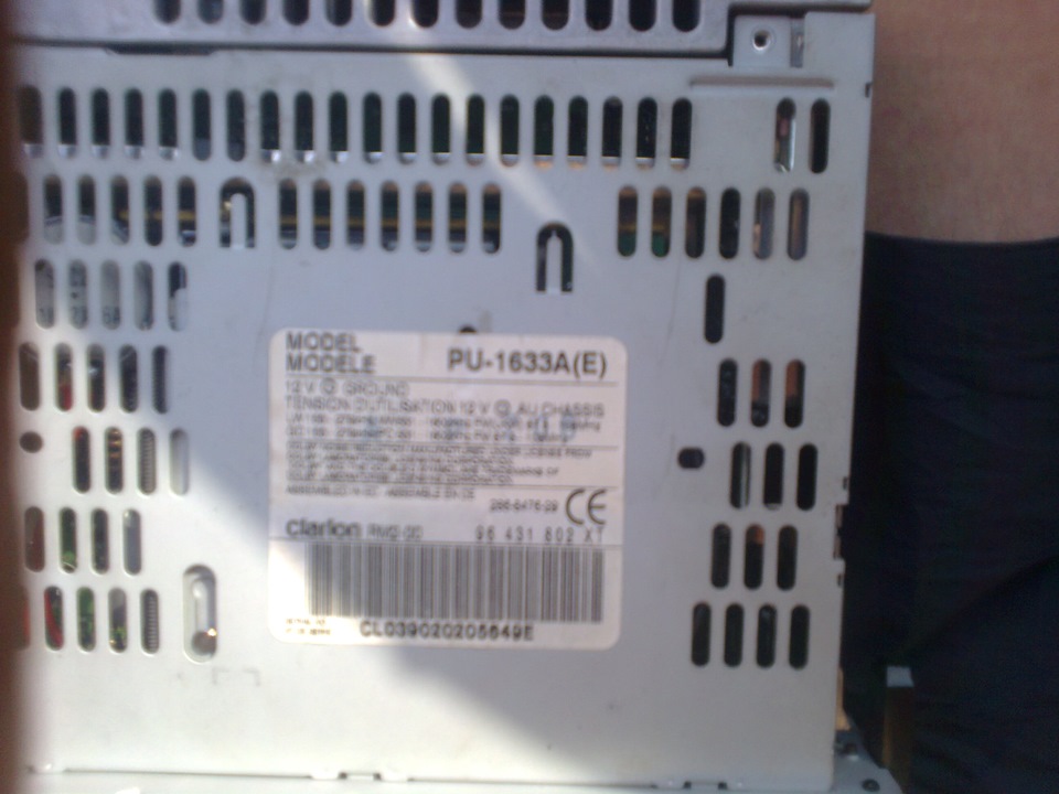

Комплектация у меня-магнитола 6 динамиков и сд чейнджер, возможно поэтому подключить как Bruantbне получилось. в моём случае всё как там только линейные выходы подпаиваются так
(ссори за фото со старого телефона).Уже после этого нарыл что если закоротить контакт T-in корпус то магнитола будет думать что кассета вставлена, у себя так не делал ибо уже вставил кассету-обманку.

Если магнитола такая-же хотя-бы примерно разобрав её увидишь куда паять по фотке, если что спрашивай что помню помогу.

А как с качеством? Лучше чем от кассеты? Просто по видео может неправильно ощущения передавать. У меня ведь кларион кассетник?
Можно подробней о распайке линейных аудиовыходов. Что куда, если не на подпаячные пятаки. У меня такая же система
где заказывал?
ru.aliexpress.com/item/1-…ller-Black/699107781.html
