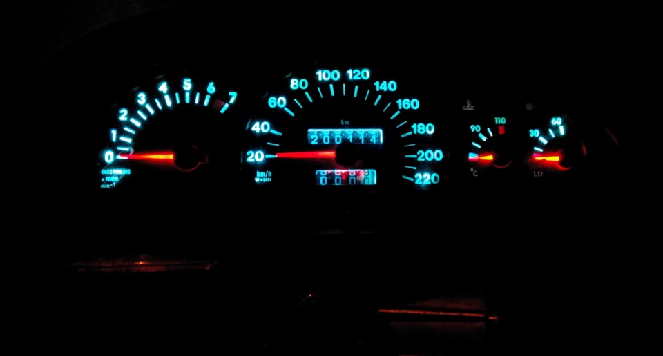

Будет полезно почитать тем кто будет ставить данный девайс!Пока ни у кого не видел такого способа подключения буду считать себя первопроходцем )
Вобщем поехали — установив торпедо и подключив почти всю возможную проводку встал вопрос конечно же о указателе температуры и бензина.с бензом всё просто-подключил лампу резерва на уровень омывайки и можно ездить, но вот без указателя температуры летом как то не по себе…и еслиб не сделал закипел один раз точно!указатели эти питаются через стабилизатор 9в .При подключении штатно указатель едва поднимался над первой отметкой. Влард советует поставить стабилизатор на 12в. окей! беру два на 12 и 15 в. ставлю на 12 уже хорошо !стрелка доползла до 83 градусов…маловато будет!ставим на 15 и расстраиваемся что стрелка дальше не подвинулась( не хватает напряжения… конечно это уже хоть какие то показания, но хотелось бы по человечески… и решение было проще простого!
убираем их про запас!греем! сработал вентилятор!смотрим!

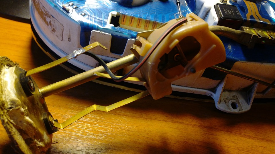

то что нужно!быстренько радуваемся и думать что с указателем бенза.в баке пусто, а он зашкаливает!думал уже что не рабочий!ну тут читал просто тьму различных колхозов кто уродует панель и ставит от 41, кто совершает набеги на автодок и экзист скупая датчики в бак подбирая их, скрещивают что то с чем то… и я уже был морально готов попилить всё чтоб от 41 поставить указатель, но пытливый ум говорил думай как сделать нормально! начнём с поплавка.изучив принцип работы оказалось он с вектра указателем работает наоборот!тоесть полный бак-показывает мало!пустой зашкаливает за полный!кто то предлагал делать какую то неведомую херню типа инвертора, но я придумал Нормальный простой способ!
подключаем всё-ура! при минимальном положении поплавка показывает пол бака, при максимальном зашкаливает.уже то что нам нужно!но много напряжения!а так как светлые мысли по складу ума приходят к ночи радиодетали взять негде, а сделать хочется!вспоминаем про наши крены в заначке и про то что они тоже имеют сопротивление, хоть и не большое, поэтому делаем такой ужас
снова радуемся!всё показывает и работает!при первой же возможности меняем наше чудовище на подстроечный резистор
и накручиваем по своему желанию стрелку-Готово! Неужели ни кто раньше не догадался или все жмут рассказать другим? ах да! ещё же тахометр у нас не работает! берём резистор на 5,1 кОм и делаем красиво!

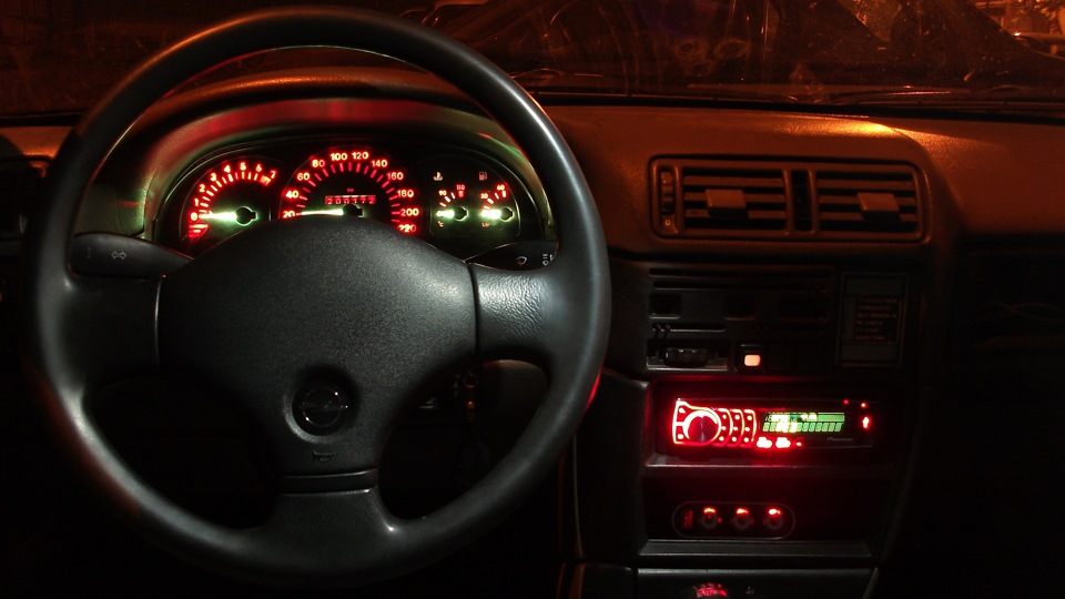

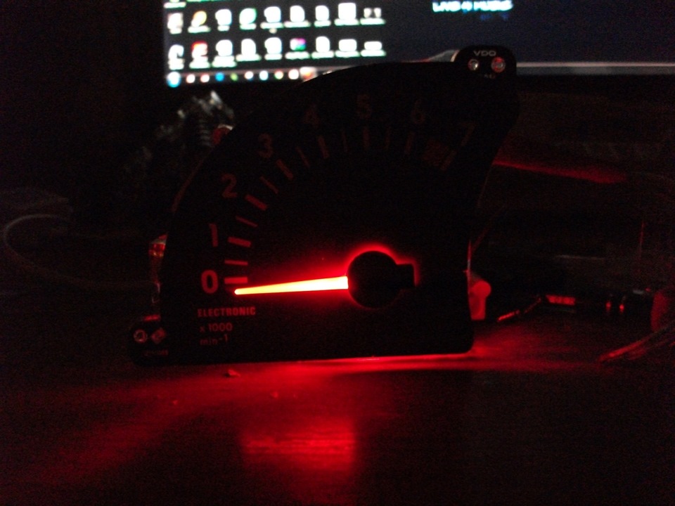

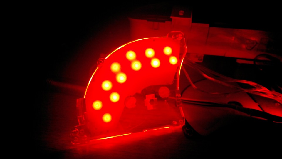

И подключил всё! и Приборка ожила, а радости небыло… чего то не хватает!конечно не хватает, ведь даже подсветка москвич панели приятнее этой грязно желтой. Решено! делать так делать RGB закупаемся необходимым и вперёд!
паяльница моя дорогая ))

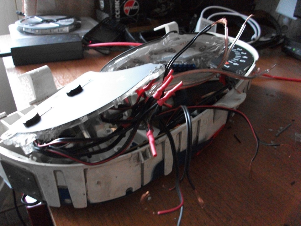

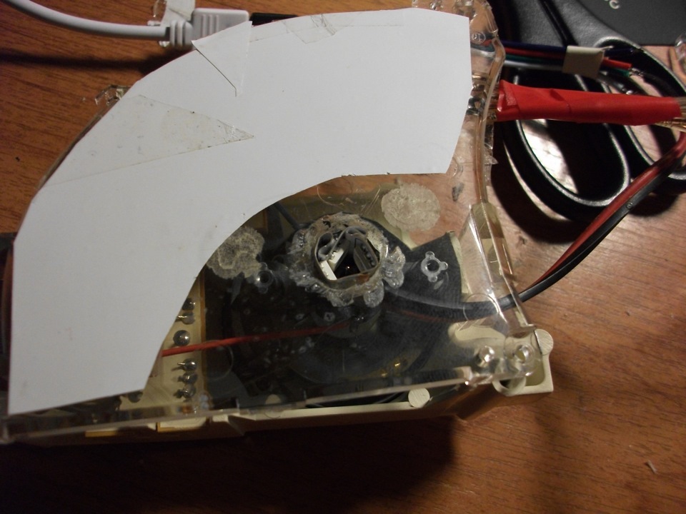

чтоб диоды не светили точками свет нужно рассеить, но спец бумаги у меня не было, ну окарал 641 белый помог хоть как то
в общем шкалы понятно что куда деать, а вот стрелки в какой? красный? зелёный? синий? к чёрту компромисы! делаем ргб тоже!подсвечивал таким образом

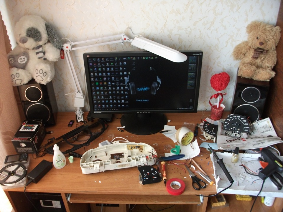

в течении всей недели !получалось как то так
я никогда столько не паял как тут!проводов ушло метров 5 двойных.

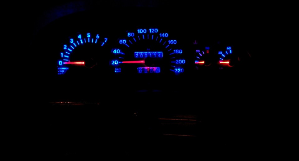

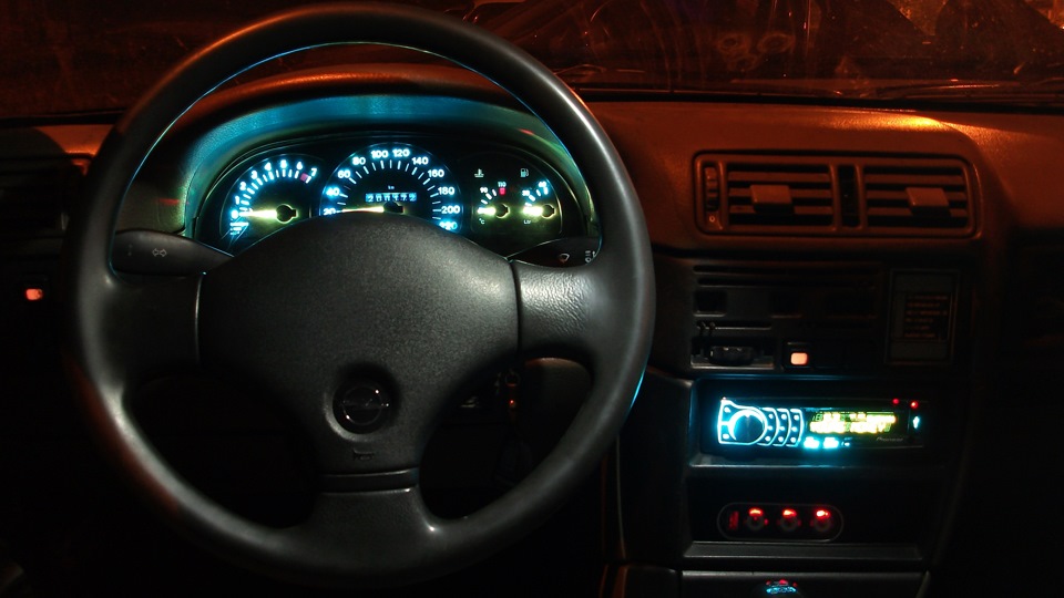

комбинаций на самом деле масса! Пока очень нравится такая — зелёно -желтые стрелки со слегка голубоватыми шкалами!

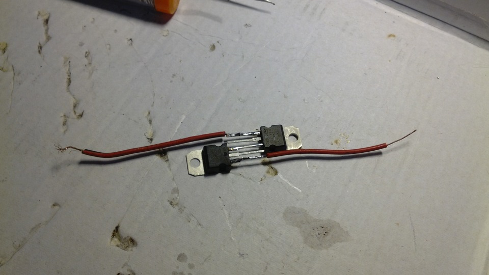

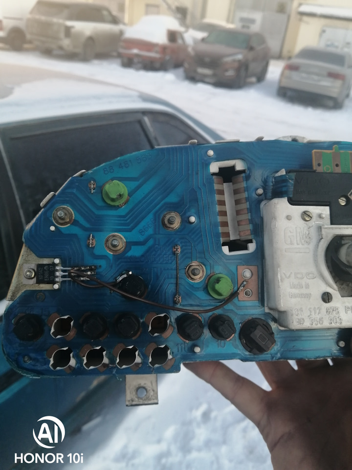

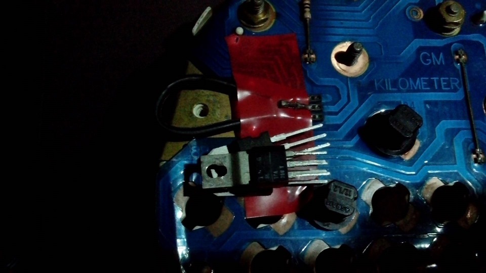

Доброго времени суток. Можно поподробнее про подключение индикатора температуры охлаждающей жидкости, а то у меня вообще стрелка не поднимается, впаяна крена вроде. Датчик рабочий, индикатор тоже, кидал 12 вольт, стрелка поднимается
убери стаб и крайние ноги замкни!
ноль реакции
AtoM33

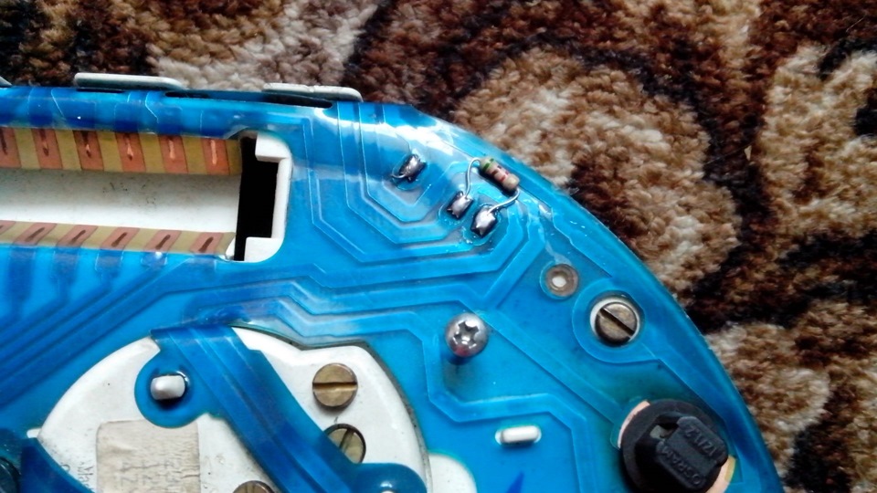

еще я заметил, что на всех щитках приборов впаяны сопротики (или хз что это за хрень), а у меея они все вырезаны

эта не правильная. если рассмотришь pp.userapi.com/c627120/v6…160/38455/pK50jlHlVoE.jpg ну и посмотри мож сам перепутал ещё.у тебя будто лампа чек подключена на температуру

привет такая проблема неработает температура двигателя подсоеденил все как в описании при в ключении зажиганя с трелка поднимается до 90 градусов и медленно опускается и все больше не поднимается в чем жет быть причина
Привет! скорее всего на указатель ты подсоединил не тот провод… проверь распиновку на приборке!
спасиба будем искать

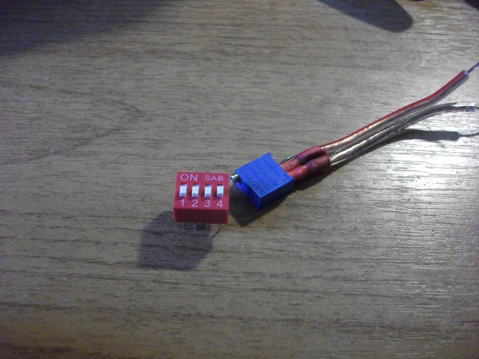

ты не понял.на тахометр резистор на 5.1ком его мощность интересует! я сколько перепробовал тахометр мёртвый
это ты не понял! от мощности его характеристики не меняются! вместо резистора подключи обычную лампу накаливания! если не заработало, значит тахометр мёртвый, или подключаешь не так…
вопрос а какой мощности резистор на тах.5.1 ком это понятно.а вот мощность закалибался подбирать .и по температуре есть вопрос.на панели без таха всё работало как ты описал а на той что с тахом чет херня творится при включении вента температура 110
мощность какая нравится!там нет особой нагрузки! 110 в жару это нормально! но если так сильно мозолит, можно поставить стабилизатор на 14 или 12 вольт! как показания устроят!
Привет. У меня такая проблема не работает тах. иногда стрелка поднимается потом опять ничего. По твоему способу хочу попробовать поставить резистор на 5,1 кОм, это был какой-то расчет резистора или подборка? машина у меня 99!
Приветс! это было подсказано) вообще не обязательно 5,1 ! достаточно обычную лампочку поставить в качестве сопротивления! но это нужно для инжекторного мотора, т.к там сигнал тахометра берётся с ЭБУ, на карбюраторе всё должно работать так!
