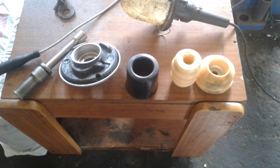

привет всем, собственно идет борьба со стуками и скрипами.данная тема это продолжение темы тут. Что было до куплено
1)Тарелку пружины заказал оригинал №8D0 412 065 F, заменен на 8D0 412 065 G
2)Отбойник амортизатора Lemforderего №29323 01(ориг. 8D0 412 131 F). Это для подвески кроме 1ВЕ(спортивная)
3)Пыльник на аморт заказал оригинал 4D0 412 137 C..
Ну что сказать ожидаемого результат Я не увидал, заказал еще тоже самое все на правую сторону.
в чем симптомы?! Собственно были и есть скрипы и цоканье при лежачих и кочках и троганьях и торможенье. но хоть одно радует что при прокрутке руля удары пропали. Ну что скажу по замене делал в сервисе, как всегда с косяками на этой вот штуке так называемой чашке что прикручивается к кузову на 3-х болтах сорвали резьбу
далее вот фото по з/ч что купил.

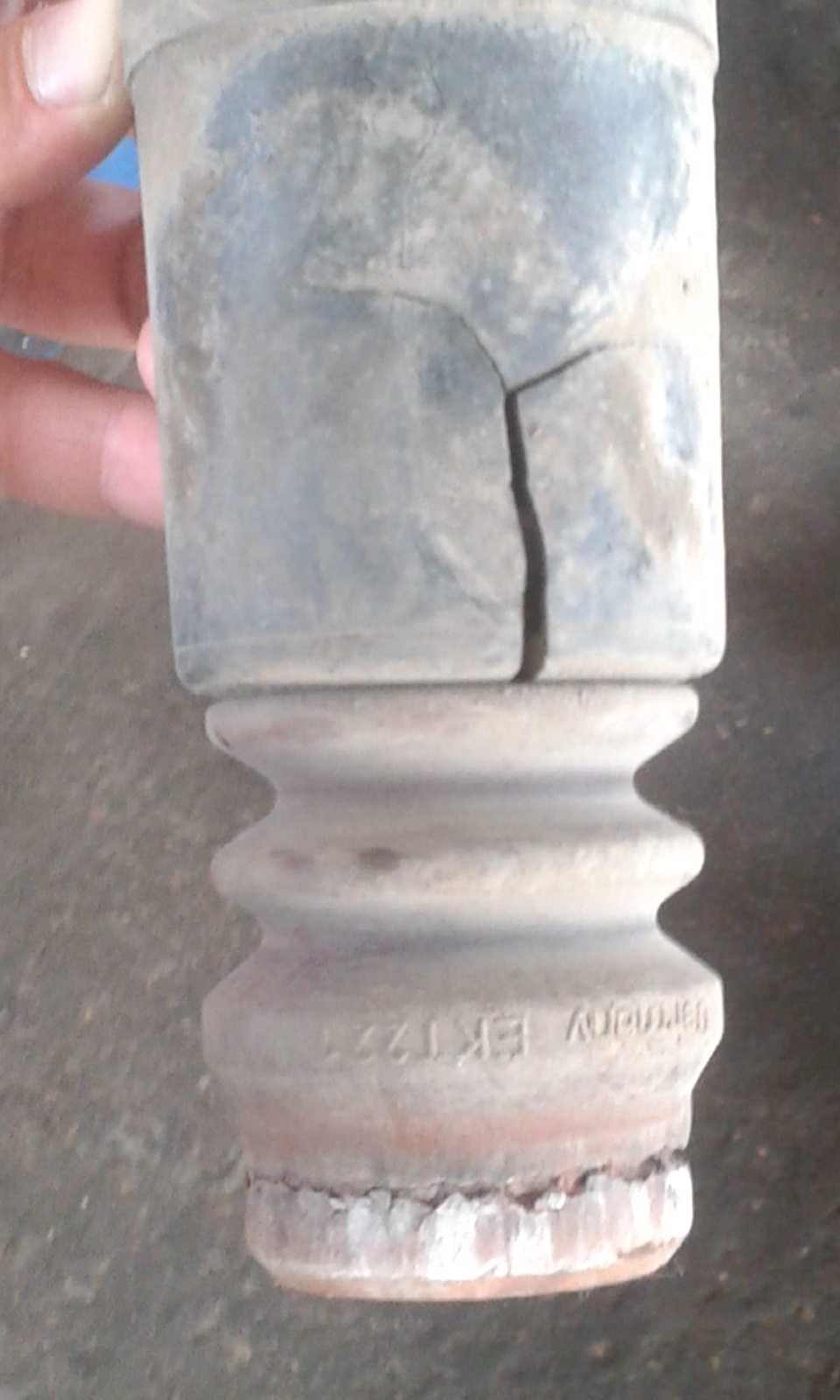

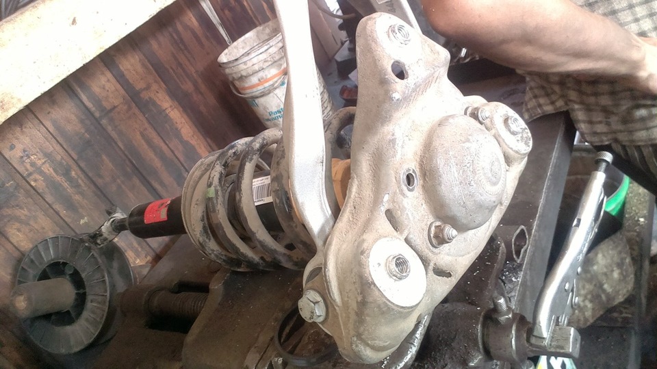

Далее…сняли короче мы стойку, открутили этого верхнего крабика и увидели такую вот картину
Далее берем стяжки для пружин и выкручиваем болт по серединке.
а теперь убитое…
обратите внимание какая новая она
Далее собираем все в обратном порядке, там ничего сложного нету. И будьте внимательны при прикручивание стойки к кузову, дырка может не совпадать и вы сорвете резьбу как это сделали мне((
Вот такие вот были нюансы в моей ходовой, тоже самое менять буду и справа. надеюсь скрипы пропадут. больше даже Я не представляю что это может так цокать и хрустеть(((
