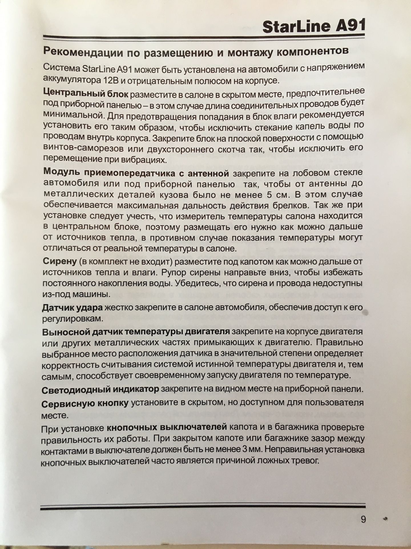

В сигнализации StarLine A91 есть такая функция как автозапуск по температуре двигателя.Например, двигатель остыл до температуры 10 градусов и сигнализация заводит ваш авто что бы поддержать заданную вами температуру двигателя.Всё это вы можете посмотреть в инструкции к сигнализации.
Но прежде чем всё это работало нужно чтобы этот самый датчик температуры был установлен.В комплекте данной сигнализации он имеется и что бы посмотреть температуру двигателя нужно нажать * два раза.
Но не всё так просто как казалось бы.Устанавливали мне сигнализацию в салоне КАНАВТО,и все мы прекрасно знаем что диллеры мудаки нехорошие люди и работать не хотят в принципе.
Нажимаю данную комбинацию и брелок показывает мне 25 градусов (бк показывает температуру в 70 градусов)
Полазив в схеме подключения
нашел контакт на котором должен висеть этот датчик (колодка х3, бело-оранжевый провод)
Кое как достал блок сигнализации, скажу я вам что эти идиоты запутали его так, что все провода были в натяг + на него была намотана штатная проводка, в общем зрелище не для слабонервных
Нашел значит я провод датчика и понял что он уходит в общий пучок проводов, которые замотаны изолентой.Пришлось всё распотрошить что бы найти этот датчик.
И что вы думаете?Датчик находился под левой ногой водителя…
В общем протянул я провод через отверстие гидрокорректора в отсек ДВС и закрепил его на ГБЦ.Всё стало работать, но к сожалению не совсем совпадает с температурой на БК (расхождение примерно в 10 градусов), на бк показывает 70, на брелоке показывает 60.
Подскажите куда можно прицепить датчик?Отверстие в датчике маленькое.Датчик надо цеплять, наверное, к термостату ?

Место ему либо на трубке тосольной, либо как у тебя на головку, показания в этой точке 10градусов нормальны и достаточны для выполнения своей функции. Точнее будет показывать, если стоит защитный экран с теплоизоляцией на голове.
Мне в азино авто тоже его забыли установить. Обращался повторно, без разговоров загнали и поставили. Цепляли к корпусу двигателя. Погрешность в 10 градусов.
Мне было лень ехать.Больше бы времени и денег потратил бы.Ну у меня тоже погрешность в 10 градусов.
Я тоже на патрубок поставил, как в карте монтажа старлайна показано. www.ultrastar.ru/6304/8542
Спасибо за ссылку, будем переделывать
Датчик температуры этот не случайно вешают на патрубок, т.к. оказалось что нельзя массировать его на корпус(уже куча случаев отказа этого датчика, к тому же он завязан с одним из охранным шлейфом "капота" начнутся ложные сработки).А температура такая точная с него и не очень нужна, она для пуска по температуре зимой, а не для контроля температуры двигателя
Все понял, переделаю на патрубок.Спасибо за подробный ответ!

Читаем инструкцию по установке.
Пох инструкции, датчики эти повально выходили из строя(возможно брак был), у меня сейчас вообще стоит на патрубке большого круга разницы вообще ни какой, как на блоке стоял три раза за ночь заводилась-что сейчас тоже три

штатный датчик температуры ОЖ постоянно купается в антифризе, а датчик сигналки прикручен снаружи к патрубку, который задерживает некоторое количество тепла и плюс ко всему с другой стороны датчик контактирует с воздухом, поэтому показания датчика сигналки всегда будут ниже.
