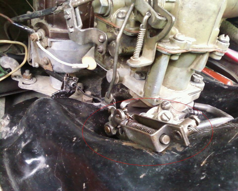

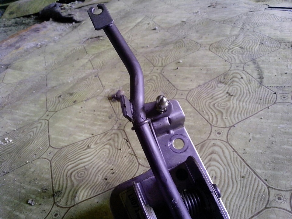

Поехал на дачу. Пробки… Достало дергание. Доехав снял трос, педаль
Увидел полное отсутствие регулировочного винта на педали и сломанную пружину на тросике.
Все дело в том, что в оригинале на корейском ланосе, констркция отличается от украинского. Там установлен трос безо всяких пружин. Установка регулируется скобой со стороны дросельного узла и ограничительным винтом на самой педали. При такой конструкции регулировка троса проходит в два этапа.
1. Снимаем скобу с регулировки др. узла
2. просим друга нажать на газ до упора, сами в этот момент ставим скобу в положение полного открытия дроселя.
3. Потом крутим винт на педали до полного закрытия и устранения провисания торса.
4. повторяем п.2-3 по состояния феншуя.
Рационализаторы решили упростить конструкцию узла. Регулировочный винт был удален, вместо него установили резинку, которая не дает брякать педали по огранисителю. Чтобы трос не порвался при открытии заслонки, со стороны еедали установили пружинку, которая при натяжении троса начинает сжиматься и не дает ему порваться.
Все бы ничего, но со временем пружина или теряет упругость, или как в моем варианте, лопается.
Что происходит в таком случае? Вы начинаете при трогании плавно нажимать на газ, а дроссельная заслонка живет своей жизнью. Или открывается с задержкой, или неравномерно, или начиная открываться пружина сжимается. короче, маштна дергается при открытии заслонки. Все это сильно заметно на низших передачах.
Гдето так…
Все потом было установлено на мест, трос отрегулирован. Пиво выпито.
Фото пива не выкладываю. Выпито.

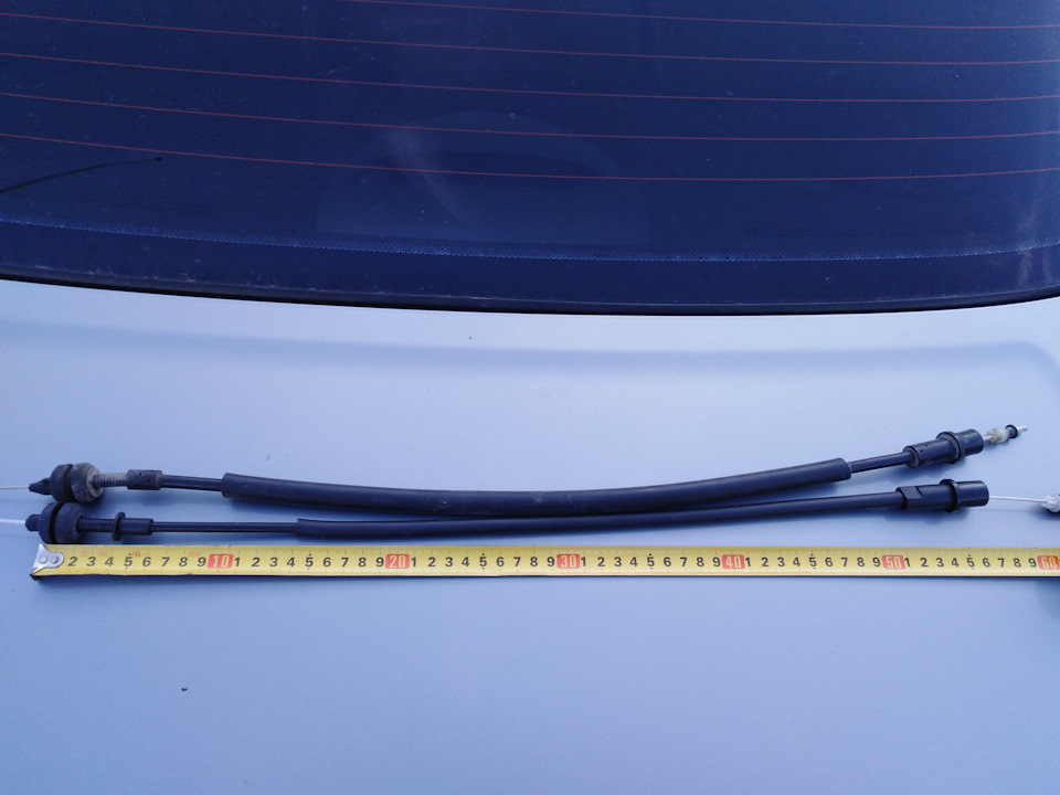

Машина иногда дергается в пробках на первой передаче.Тросик хохляцкий с пружинкой стоит с рождения (2008). Пружинку снял, поставил винт для регулировки. Все равно дергается. Для проверки купил по дешевке тросик NSP0196266272 за 180руб. Снял старый, поставил новый, а он длиннее сантиметра на 4! со скобой на максимуме. Вопрос знатокам у кого стоял тросик с пружинкой, потом меняли на тросик без пружинки нормально подходил? Только мне такой сектор приз выпал? И какой лучше купить по цена/качество?
Тут много вариантов.
1) Качество самого троса, или сильные перегибы, что создает усилие для перемещения троса в оплетке. В сочетании с фактором что начало открытия заслонки на работающем двигателе затруднено разностью давлений, это приводит к тому что открытие заслонки идет рывками.
Понять просто — нога при трогании ощущает рывки троса.
Лечится приведением троса в порядок — промыть уайтспиритом, смазать силиконовой смазкой, концы оплетки обработать белой грязеотталкивающей смазкой.
2) Подушки ДВС.
При начале движения на низких оборотах двигатель испытывает сильные нагрузки, он буквально прыгает. Т.е. относительно кузова двигатель дергается. А т.к. педаль и трос газа относительно кузова имеют жесткую конструкцию, то мы имеем синхронную с рывками мотора дерготню заслонки, что в свою очередь не добавляет плавности.
Проверять подушки и менять при необходимости.
Но стоит заметить, что этот вид рывков присутствует на шланосе (и на остальных авто с приводом заслонки тросиком) в той или иной степени всегда.
Не лечится.
Решение — разгружать двигатель на таких режимах. Т.е. работать сцеплением, начинать движение с полувыжимом.
Трос снимал, при движении троса туда-сюда немного заедает, поэтому решил поменять. Вопрос в том, что с nsp мне брак попался или вообще не стоит брать трос этой конторы. И взаимозаменяемость тросиков с пружиной и без.
пружина и без — не принципиально, а трос китайский, плюс/минус в км длины для китая нормально
)) тогда только оригинал?
ХЗ. Брал "оригинал" ЗАЗ недавно, пришел тот же китайский трос с резинкой и так же немного длиннее
