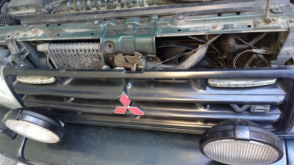

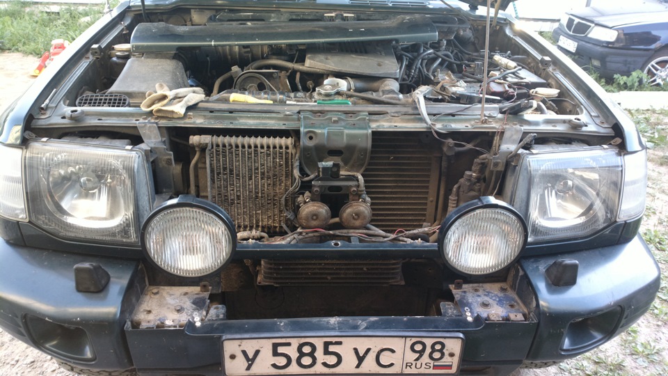

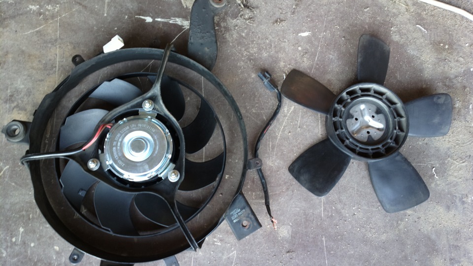

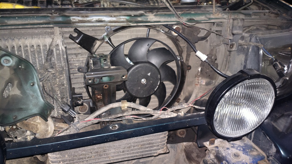

Второе лето пошло как я езжу с неисправным вентилятором кондиционера. Все бы хорошо. Только жара уж очень давит. Кондей начинает не справляться. Температура двигателя повышается. Нехорошо. Будем исправлять. Родной б\у не хочется покупать. Новый оригинал дорого. Дешевый китайский не внушает. Придется немного поколхозить. Благо не самое ответственное место. Был приобретен нашенский вентилятор охлаждения радиатора от ВАЗ-2103. По точкам крепления подошел в родной кожух один в один. Только пришлось применить болгаринг со сварингом, чтобы перевернуть мотор внутри кожуха для правильной работы крыльчатки. В результате имеем нормальный температурный режим движителя даже в наших летних пробках и нормальное КПД системы кондиционирования.
